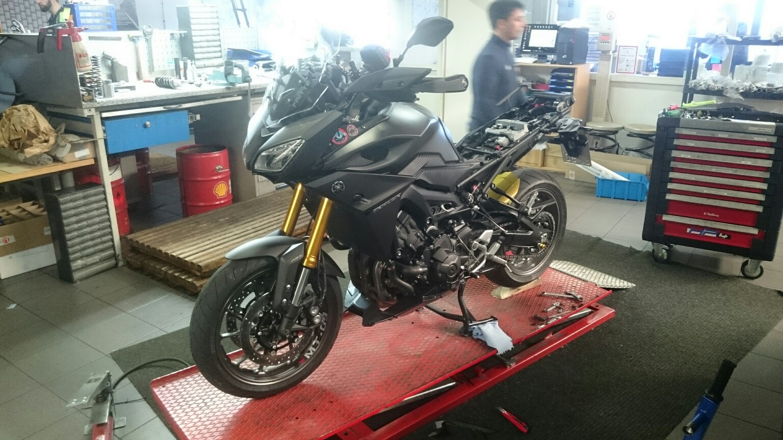

In den heiligen Hallen bei Wilbers mal gespannt wie es dann gleich fährt...

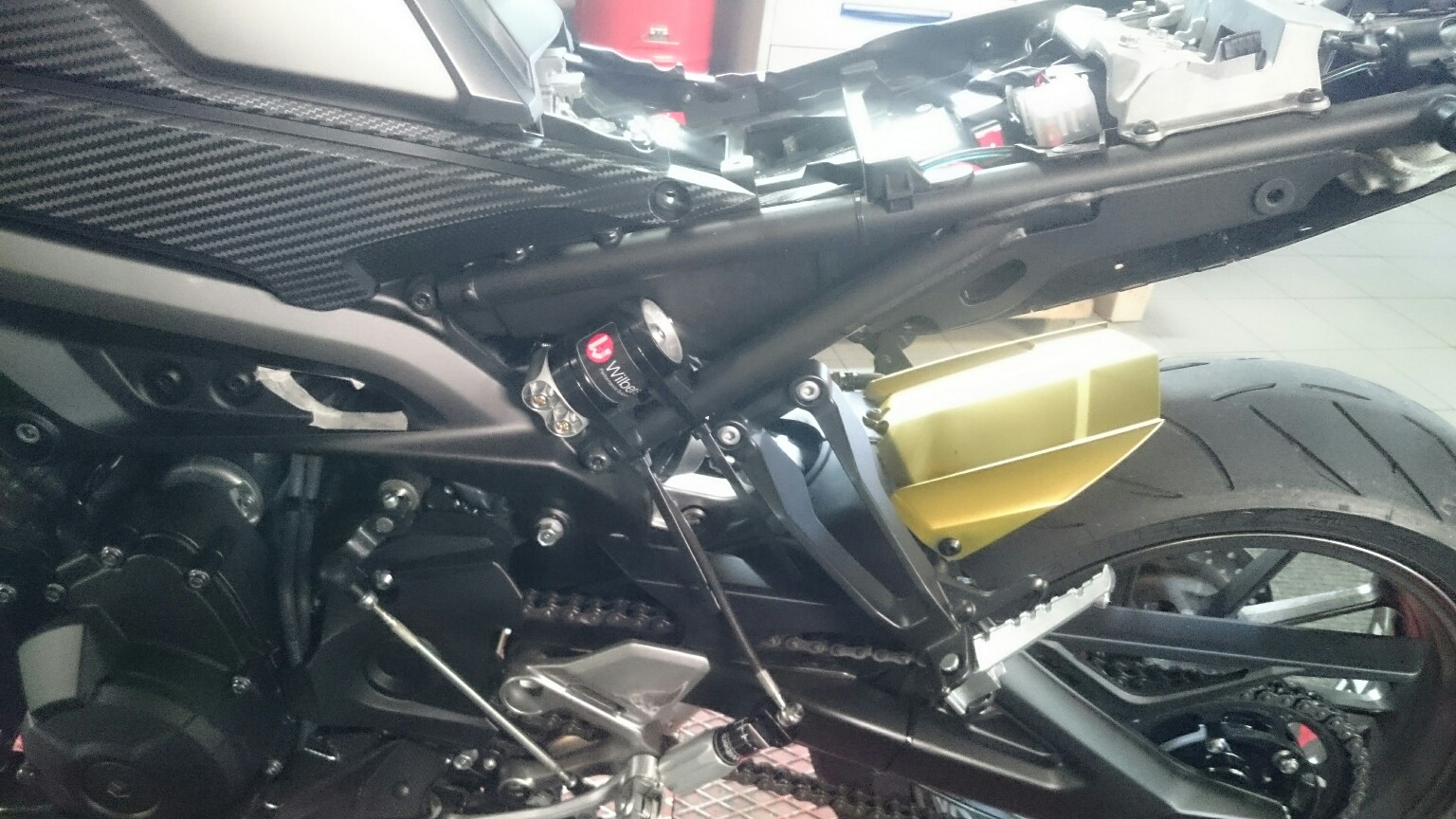

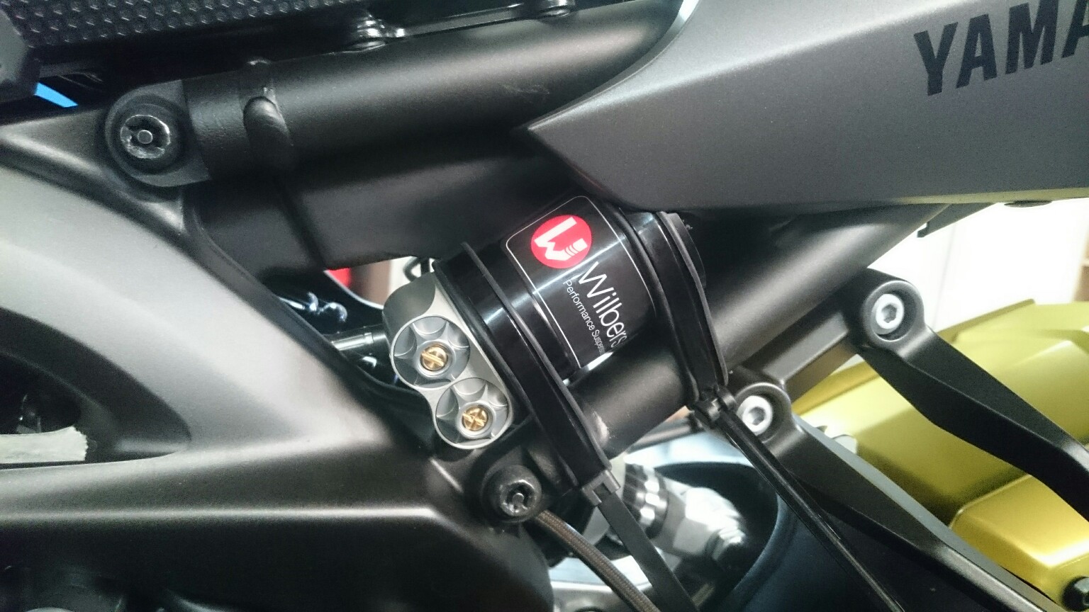

So erstes wilbers Fazit.
Die erste Probefahrt bei Wilbers um den Block Fahrwerk straffer als Serie aber erstmal garnicht so anders wie vorher was man auf der Runde durch das Industrie Gebiet so gemerkt hat. Erster aha Effekt dann auf der Autobahn wo die fuhre vorher ab 170 180 das für die Tracer bekannte pendeln begann alles ruhig mal abgesehen von Wind Böen hab mal bis 220 versucht. Nächster aha Effekt als dann mal die ersten brauchbaren kurven kommen nicht das es nun unbedingt schneller geht aber wo man sonst bei flicken oder Boden Wellen bemüht war das mopped auf Linie zu halten jetzt wie auf schienen. Morgen mal intensiv mit sozia testen da das Haupt Augenmerk auf die Abstimmung zu zweit gelegt war.
Eingebaut wurde 641er mit hydraulischer Vorspannung und progressive Gabelfedern -
