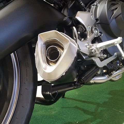

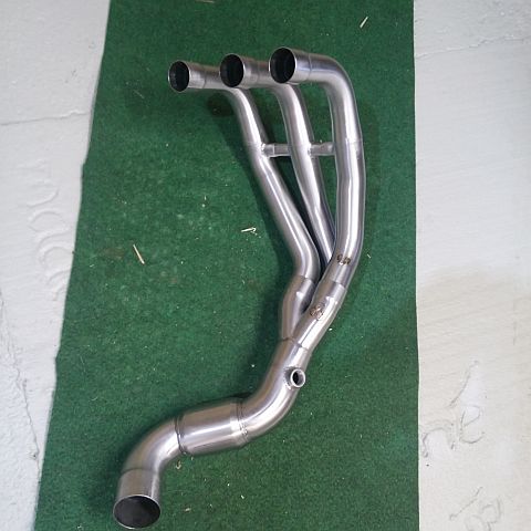

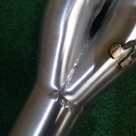

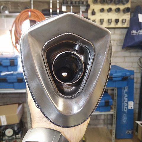

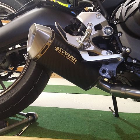

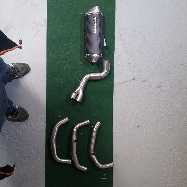

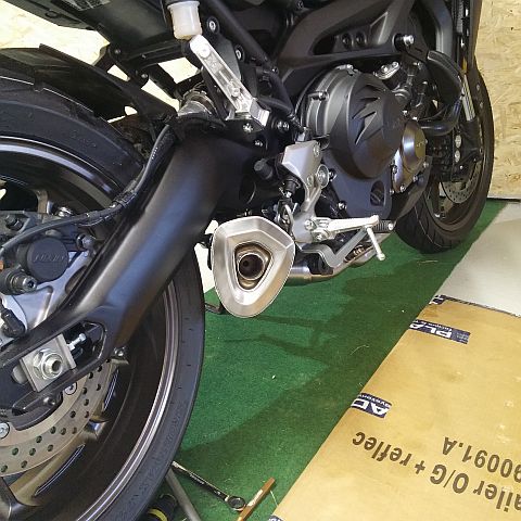

Auspuff ist montiert. Insgesamt ca. 1,5 Std Montagezeit. Alles in allem sehr passgenau. Habe schon schönere Schweissnähte gesehen, allerdings ist das Jammern auf sehr hohem Nieveau.
Montage ist selbsterklärend. Krümmer in den Übergang 3-1 Stecken ind Krümmer an Motor montieren, nicht festschrauben. Endtopf aufstecken und an original Aufnahempunkt montieren. Laut Vorgabe soll die originale Schraube verwendet werden, was jedoch nicht wirklich funktioniert, da dann der Topf am Ständeranschlag anliegt. Habe eine 10er Mutter als Distanzstück zwischengelegt und eine längere Schraube besnutzt-passt perfekt. Haupständer kann ohne Probs verwendet werden.
Sound

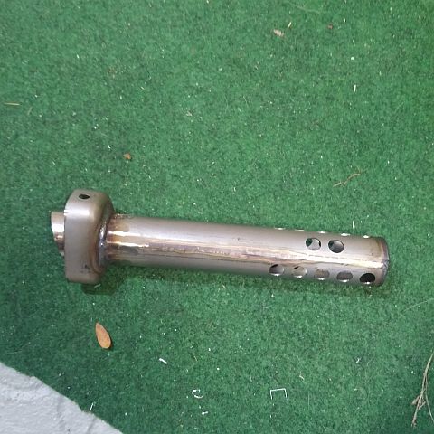

Unglaublich was die Italiener da gelierfert haben. Dumpf, nicht zu laut, aber schon ordentlich. DB Eater entnehmbar, vermute jedoch, dass es deie Mitmenschen nicht wirklich gut finden würden. -
