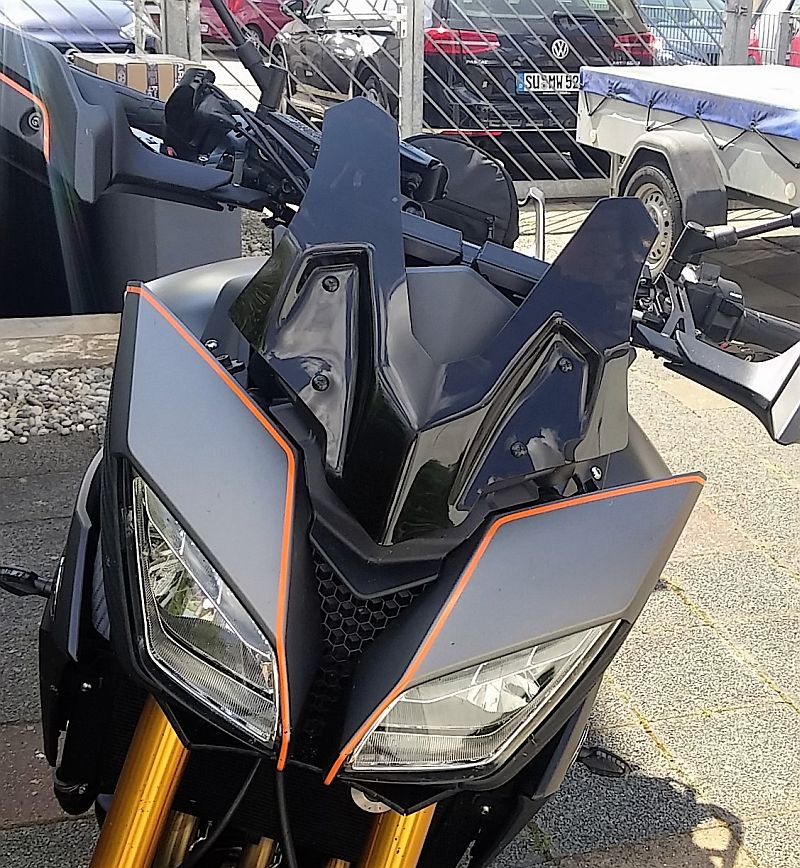

Meine Interpretation der "Flügel" .
Mal schauen, was die Windgeräusche machen.
Gut gemacht

Ich habe noch eine Puig-Sport Scheibe mit der ich nicht so zufrieden bin. Werde diese opfern und mir diese geteilte Scheibe nachbauen. Bohrungen passen ja schon
Wenn es nicht funktioniert, habe ich noch immer meine gekürzte Originalscheibe, die nun auch keine Verwirbelungen und Geräusche mehr verursacht

nein, eine Dekupiersäge. Mit einem Dremel hast du so hohe Umdrehungen, dass u.U. das Ganze hinter dem Schnitt wieder verschweißt. Vorher die Scheibe mit Krepp-Band abkleben. Verhindert zum einen ein mögliches reißen der Scheibe, zudem wird sie vor Kratzer geschützt. Anschließend mit 80 Papier beginnend schleifen, bis 1200 er hoch. So habe ich es zumindest gemacht
