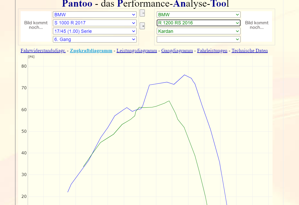

Ok nur die 1200. Aber Welten an Unterschied in der Radzugkraft sehen anders aus. Gerade die S1000R ist vom Motor her auf Durchzug getrimmt und kurz übersetzt (was mir ganz nebenbei nicht gefällt, wie der ganze Motor).Es ist eben nicht nur der Druck der entscheidet,
sondern auch noch das Getriebe bzw. die Sekundärübersetzung.
Alles anzeigenWieso Motorrad mit Boxer, da kann man doch gleich Auto fahren. Klingt ja schon so.
Und "Drehmoment" ist 'ne tolle Zahl für den Vergleichstest, aber beschleunigt wird mit Zugkraft. Dazwischen vermittelt die Übersetzung. Und verträgt der Motor keine hohen Drehzahlen, muss die Übersetzung lang sein. Voila, plötzlich zieht der Motor mit weniger Drehmoment trotzdem besser, und das sogar bei gleicher Drehzahl...
(Okay, die MT-09 ist jetzt ab Werk auch wirklich nicht zu kurz übersetzt)
Genau wie beim Diesel. Was nützen einem 500NM Drehmoment , wenn die Gänge endlos lang übersetzt sein müssen, weil man nur 2000 Umdrehungen nutzbares Drehzahlband hat.
