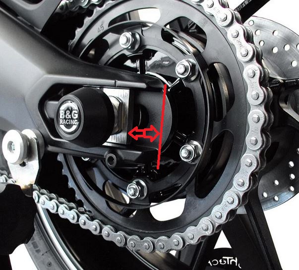

Ich nehme eine Schieblehre und messe den Abstand des Alu Klotzes zur Hinterrad Schwinge. Stimmt genau.
So mache ich das auch.

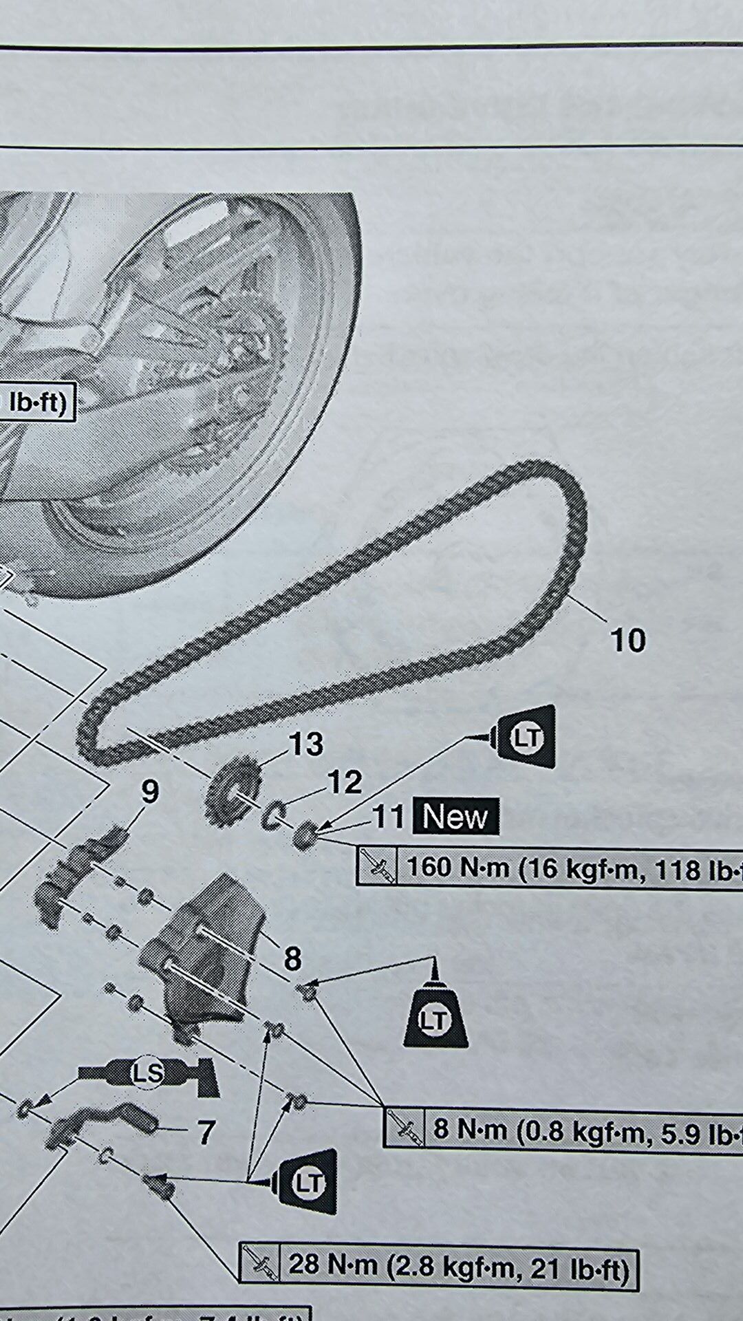

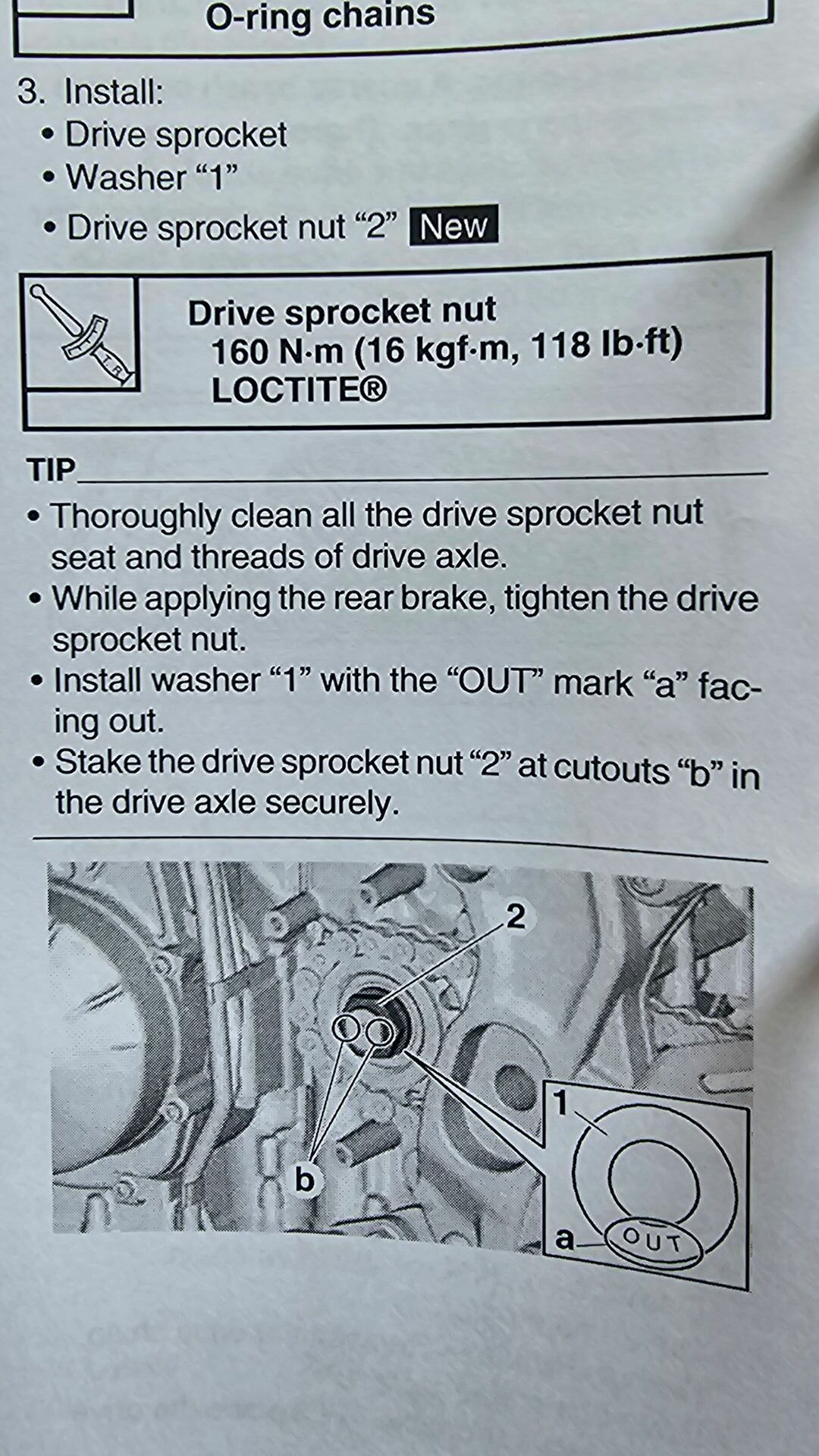

Gute Antwort, habe die Ritzelmutter mit 150nm angezogen und Loctite benutzt.
Die Ölablassschraube habe ich auch nur mit 25nm angezogen, war auch Vorgabe von Öhllins / Stahlbus. Keine Ahnung von wem das Ablassdingen mit dem Schlauch war....
Warum stellst du es dann in Frage?
Weil es mir übertrieben vorkommt. Genau so wie 43nm für die Ölablassschraube und 80nm für ne Kettenradmutter.
Ist das korrekt das die Mutter mit 160 Nm angezogen wird??? Das kommt mir sehr viel vor.
