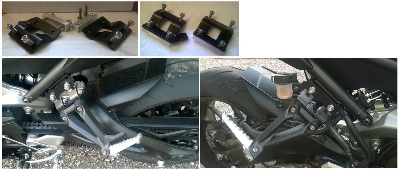

    So hab gestern auch den Mod an meinem Auspuff ausprobiert.
    Muss sagen für 80€ (eBay Kleinanzeigen) die ich investiert habe passt das Ergebnis.
    Die MT hat nun einen satten, nicht zu lauten Sound.
    Beim Runterschalten blubbert sie leicht und unter Last passen die dB auch noch für die Rennleitung (würd ich mal sagen :) )
    Danke an Markus & dem US Forum für die Infos und Fotos.
    Nachstehend ein paar Fotos von meinen Auspuff arbeiten.

    Gibt's eigentlich einen Grund warum du ihn oben aufgeschnitten hast oder könnte man den Auspuff auch an der Unterseite öffnen?
    Ich denke an der Unterseite würde man dann auch die Schweißnähte nicht sehen oder?
