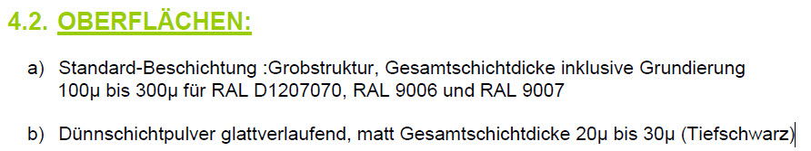

    Habe selber einiges gepulvertes an meinem Sachs, es hält ausgezeichnet.
    Bei uns in der Firma verwenden wir "normale" Pulverstärke und "Dünnschichtpulver".
    Der Auftrag ist sehr wenig.

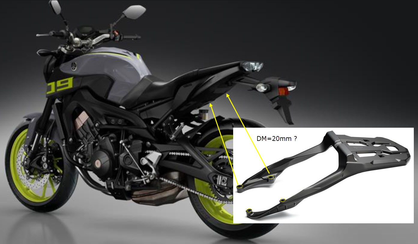

    Anbei die Zeichnung aus dem SM der MT-09
    Beides OK.
