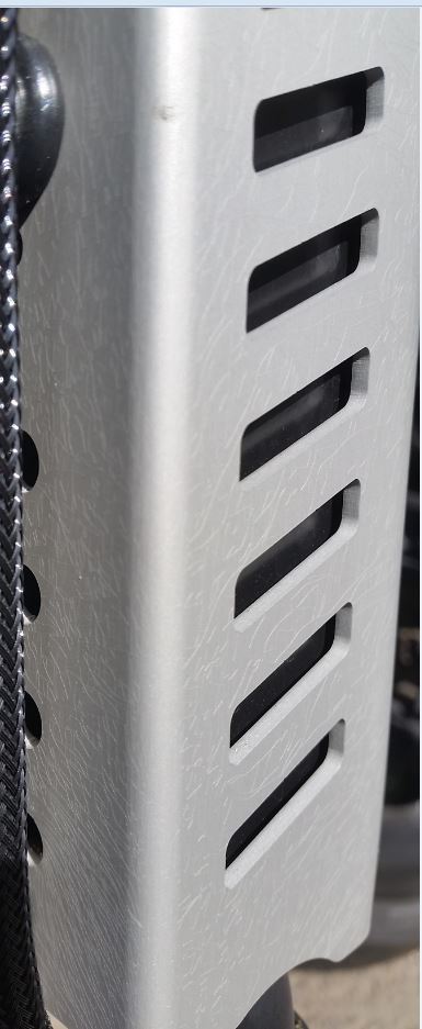

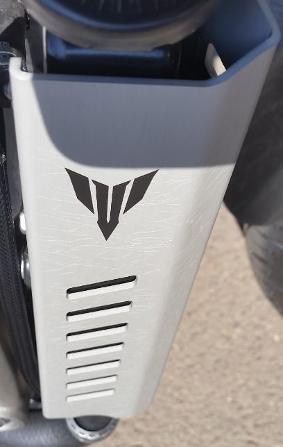

    Ich habe eine negative Rückmeldung von Yamaha bekommen für den Austausch des Kühlerschutzes. Yamaha wollte mich damit abspeisen, dass Yamaha nur 1 Jahr Garantie auf Zubehörteile gewährt. Leider gibt es in Deutschland jedoch bei jedem Kauf eines Artikel, die Geschichte mit der Gewährleistung und die gilt für zwei Jahre ab Kaufdatum. Dies hat Yamaha aber nicht angesprochen, ob dies absichtlich passiert ist, schließen wir an dieser Stelle mal aus ;) .

    Wir haben hier einen Kunden mit einer Yamaha Mt09 FIN: JYARN.... mit ca 5000km bei der die Eloxalschicht der Kühlerblende (original Yamaha Zubehör) risse hat.
    Das Fzg befindet sich in einem sehr Gepflegten Zustand.
    Bild des Schadens im Anhang.

    Nochmals die Fotodokumentation des Schadteils, vielleicht sollte auch Ihr Zulieferer über die fehlerhafte Eloxierung informiert werden und ein 8D gestartet werden, ansonsten können sie sich in Zukunft über eine komplette Charge dieser Fehlerart an unterschiedlichen Fzg. freuen…:

    Trotzdem gibt es eine gesetzliche Gewährleistung von zwei Jahren auf jeden Neukauf einer Ware in Deutschland. Gewährleistung bedeutet, dass der Verkäufer dafür einsteht, dass die verkauften Artikel frei von Sach- und Rechtsmängeln ist. Daher haftet der Verkäufer für alle Mängel, die schon zum Zeitpunkt des Verkaufs bestanden haben – auch für solche Mängel, die erst später bemerkbar werden. In unserem Fall sprechen wir von einer fehlerhaften Eloxierung, die beim Kauf bereits fehlerhaft gewesen ist.
    Da es sich hier definitiv um ein Herstellerfehler handelt und nicht um einen Fehler vom Endkunden bestehe ich weiterhin auf den Austausch dieses Schadteils. Ich würde vorschlagen, dass wir auf die Rückmeldung von Yamaha in diesem Falle warten, ansonsten sollten Sie als Händler prüfen wie wir da weiter vorgehen können. Gewährleistung ist soweit ich informiert bin Sachen des Händlers, da solltet ihr definitiv nochmal prüfen wie hier die Rechtslage in Deutschland aussieht.

    Stimme zu. Das hat mein Freundlicher mir auch Gestern bestätigt, nachdem er den Fehler einer professionellen Werkstoffprüfung unterzogen hatte, indem er mit dem Fingernagel drüber gekratzt hat :clap: .
    Beim Kühlerschutz wird ein Garantieantrag gestellt und er denkt das der durchgeht, alles andere wäre auch nicht tragbar, da die Oberfläche so nicht aussehen darf bei nem Garagenfahrzeug.

    Aber der Kühlerschutz muss definitiv getauscht werden. Die Oberfläche ist total brüchig und das sehe ich für so ein teures Zubehörteil nicht ein.

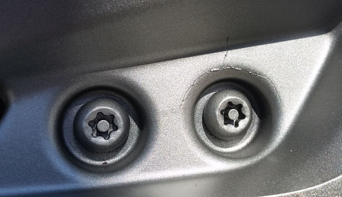

    Ich komme selber aus der Automobilindustrie und wenn ich höre, dass jede MT09 an der Stelle eine Auffälliglkeit aufweist, dann schließe ich auf ein Einspritzpunkt am Aluminiumgussteile. Jedoch muss ich dann kritisch hinterfragen, warum der Werkzeugmacher an solch einer leicht einsehbaren Stelle eine Einspritzöffnung plant?!? :?: :!: :?: Der Riss nach oben sieht für mich auch merkwürdig aus, daher bestehe ich da schon auf eine Reaktion seitens meines Freundlichen.
    ich habe heute entdeckt, dass mein Rahmen einen Riss oder einen Produktionsfehler hat. Werde gleich meinen Freundlichen anrufen, damit er den Riss untersucht und ggf. austauscht. Bei einem tragenden Teil, finde ich das nicht allzu lustig...Anbei eine Aufnahme von dem Problem.
    Dazu kommt noch, dass einer der original Zubehör Teile einen Produktionsfehler aufzeigt. Der rechte Kühlerschutz hat wohl einen Fehler bei der Eloxierung erhalten. Die Oberfläche sieht komplett brüchig aus. Meine MT09 ist steht immer in der Garage...daher sollten solche Probleme definitiv noch nicht auftreten.
