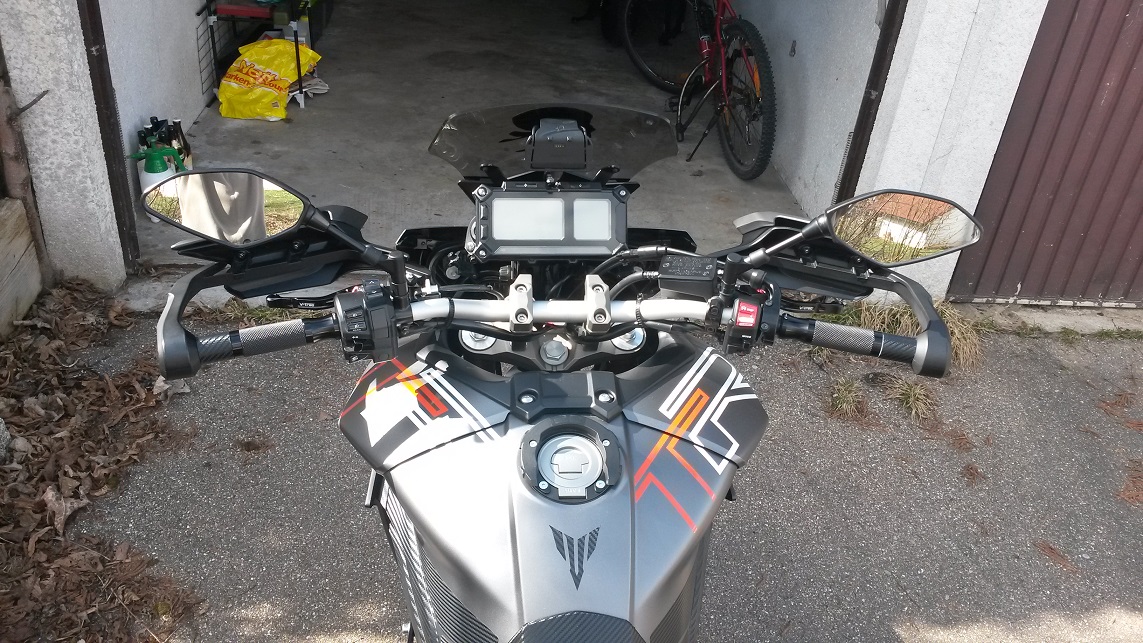

Hier sieht man den Unterschied
Erste kleine Veränderung in 2016 und gleich erste kleine Runde gedreht ....... saukalt aber geil ![]()
Rizoma "Sport" Griffe + Abdeckung, da die orig. Griffe länger sind als von Rizoma.
Fals jemanden interessiert :
- Abdeckung ist aus 32-er Kunststoffrohr (für Aufputz-Elektroinstalation, gibts bei jedem Baumarkt für ein paar Euro) mit Carbonfolie beklebt. Passt hervorragend und bildet eine durchgehende Linie mit dem Griff.
