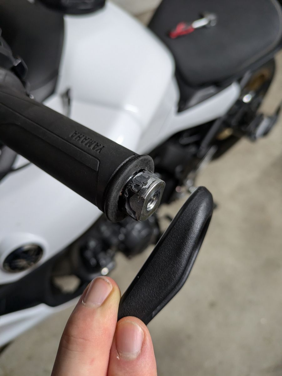

Bei den Handguards fangen allerdings die Probleme an. Die sind mit einer M6 in einen Alueinsatz geschraubt, der wiederum mit einem 16mm Gewinde (hab nicht gemessen ob es M16 ist) in den Lenker geschraubt ist.
Man müsst sich also entweder eine passende Hülse mit dem Gewinde für die Schraube in den anderen Lenker bauen, oder die Handguards gleich weg lassen. Wenn man den rechten Handguard weg lässt braucht man aber einen neuen Halter für den Ausgleichsbehälter.
Auf dem zweiten Bild sieht man dann auch das Problem das man als GT Besitzer zusätzlich noch hat. Der linke Heizgrifft scheint aufgeklebt zu sein. Also wird der wohl kaputt gehen wenn man versucht die linken Armaturen runter zu schrauben. Sehe ich das richtig oder gibt es einen Weg den intakt rüber zu bekommen?
Nur der linke Heizgriff wird bei Yamaha mit 225€ gelistet. 😮
Das ist dann doch viel Geld für die Aktion. Und man muss anscheinend die Verkleidung abbauen und den Kabelbaum zum Teil auswickeln um an den Stecker zu kommen.🙄
