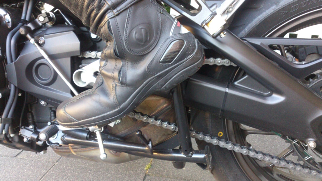

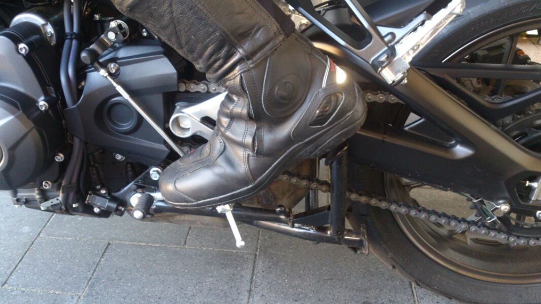

Da wir zufällig 2 Tracer in der Garage haben hier mal 2 Bilder. ![]()
1. Hauptständer in original Höhe.
2. Hauptständer höher gesetzt.
Der Unterschied beträgt ca. 25mm.
Stiefel Gr.43, Sitzbank oben oder unten spielt nur minimal eine Rolle.

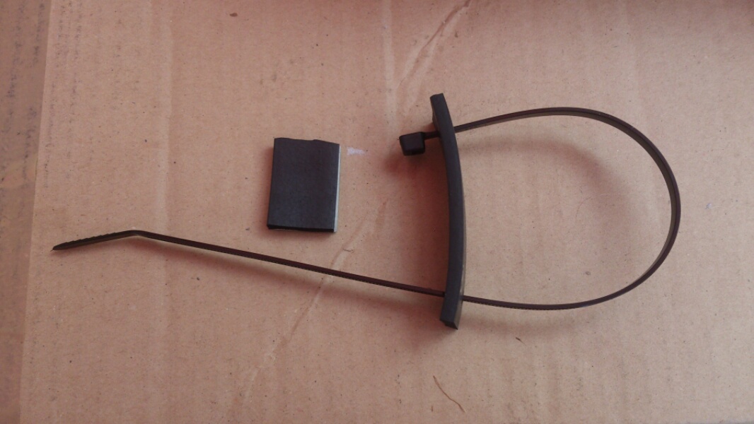

Habe den original Gummipuffer auch abgebaut und zwei Stück 4mm Moosgummi mit einem Kabelbinder bzw Doppelseitigem Klebeband angebracht. Quetscht sich auf gut die Hälfte zusammen und federt noch ordentlich.
Denke mal bevor der Hauptständer jetzt schleift ist die halbe Fußraste weg. ![]()
Bei Fußballen auf der Raste stößt mann aber an den Hauptständer, gestört hat es bisher nicht.
