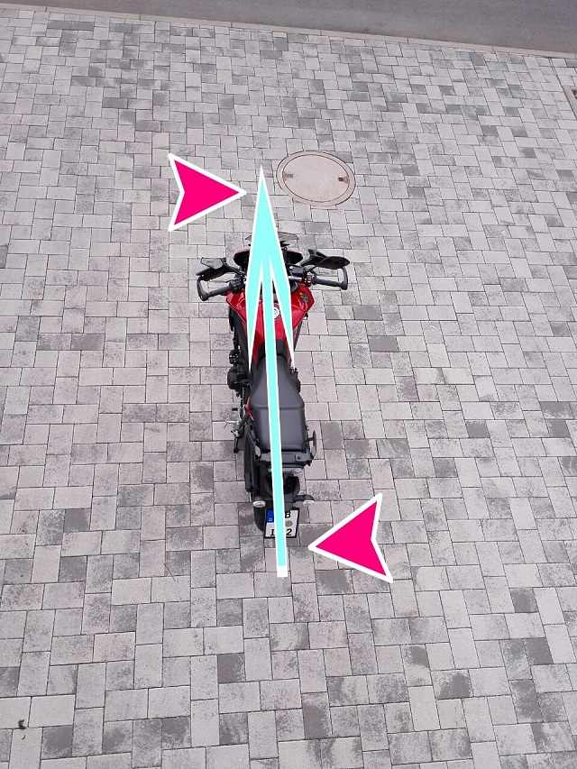

exakt - und im Test der aktuellen Motorrad-news wird das professioneller umschrieben als Pendeln um die Lenk-achse. Eine Demontage der Handschützer hat etwas Ruhe reingebracht; vermutlich leiten diese Mini-Segel Lenkimpulse ein...
ungefähr so. Anregung gefühlt über die roten Pfeile..
