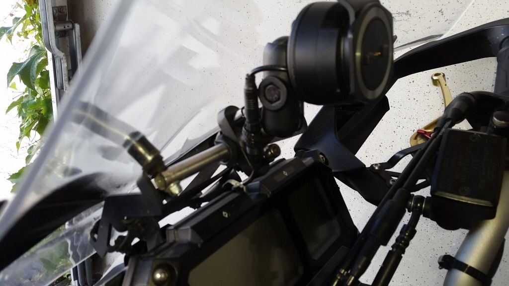

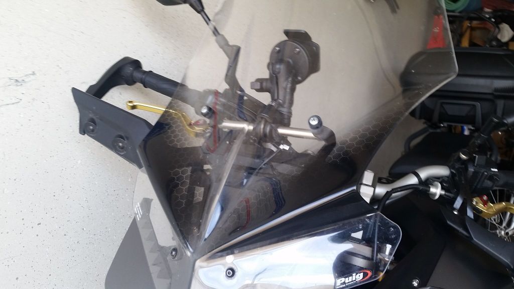

Auf Nachfrage hier noch 2 Bilder von meiner Navihalterung (TomTom). Das habe ich mir bei der BMW GS abgeschaut, die machen das auch mit einer dünnen Querstange.
Ist bei mir ein dünnes Edelstahlrohr, d = 10 mm, aus dem Baumarkt. Schräg bohren war allerdings etwas mühsam mit Hausmitteln.
Stromversorgung hatte ich zuerst über einen KFZ-Bordnetzstecker, das hat ganz schlecht funktioniert:
Die Bordnetzsteckdose ist horizontal eingebaut (gut bei Regen). Aber bei jeder zügigen Beschleunigung ist der Stecker nach hinten gerutscht und hat den Kontakt verloren.
Versuche mit O-Ring, Tape ... haben nicht wirklich geholfen. Einen besseren Stecker habe ich auch nicht gefunden.
Habe daher die Scheibe abgebaut, das Cockpit geöffnet (geht einfach) und das Navikabel direkt mit den Anschlüssen der Bordnetzsteckdose verbunden.
Die TomTom-Halterung zieht zwar etwas Ruhestrom, aber die Bordnetzsteckdose wird mit der Zündung abgeschaltet.
Den Navi-Halter kann ich immer noch trennen, gegen Diebstahl, im Kabel gibt es eine Kupplung, habe ich aber auf der Tour nie dran gedacht. -
