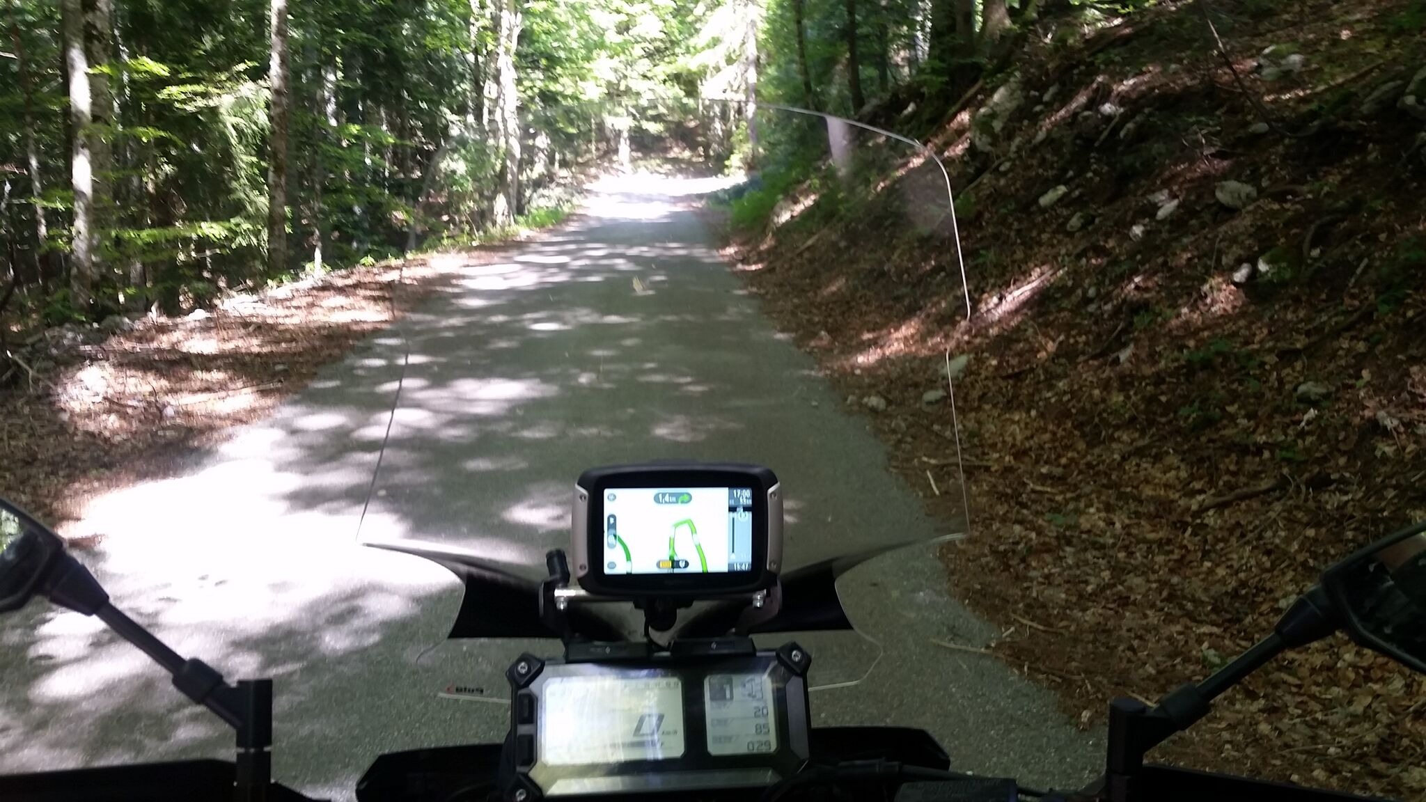

Bin jetzt 10 Tage, 3300 km gefahren (CH-IT-SLO-HR-BiH-SLO-A) mit der Puig-Touring Scheibe, die ich mit Unterleghülsen noch etwas steiler gestellt hatte. Windgeräusche und Turbulenzen sind bis 100 km/h so gering, dass ich auf Landstraßen ohne Gehörschutz fahre und es auch nicht unangenehm finde. Ich höre Motor, Getriebe (insbesondere auch den 6. Omnibus-Gang) und das Surren der Kette. Auf der Autobahn wird es aber lauter und ich benutze dann Ohrenstöpsel (3M). Die Belüftung ist nicht so gut, wie mit kleiner Scheibe, daher habe ich das Visier oft minimal geöffnet, im Ort auch ganz. Scheibe steht zwar in höchster Stellung, aber ich schaue immer drüber. Insekten treffen nur noch selten auf den Helm.
Navi am Lenker geht bei mir gar nicht, ich brauche das im Sichtfeld. Habe dazu ein 10-mm-Edelstahlrohr aus dem Baumarkt schräg gebohrt und mit verlängerten Scheibenschrauben befestigt.
Das Navi dann mit Standard-RAM-Bauteilen an dem Rohr angeklemmt. Vibriert leicht niederfrequent, wenn man es anfasst, stört aber nicht die Ablesung.
Navi-Versorgung direkt aus dem Cockpit am Kabel der Bordnetzdose angezapft. Der horizontale Stecker hatte sich beim Beschleunigen immer nach hinten bewegt, was ständig zum Kontaktverlust geführt hatte. Auch wenn die Bilder im Wald gemacht wurden, die Route ging zu 90 % über Landstraßen.
