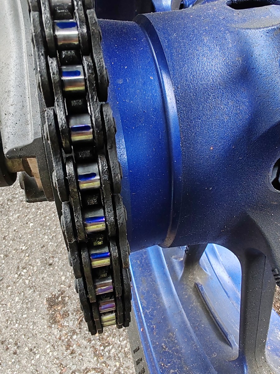

    nun zum Test
    Ausgangslage: auf dem Hauptständer. einige Rollen markiert.
    nach dem laufen lassen mit Gang - etwa 10-15 Sekunden:
    Das ist glaub eindeutig.
    Die Rollen werden beim ein und ausfahren in das Ritzel, sowie das Kettenblatt bewegt. - deshalb ist auch hier, außen wie drunter, das ÖL gut.
    gut auch hier dass durch ÖL, Schleifstoffe weitestgehend nicht haften.
    Das Öl hält auch die O-X, und was weiß ich für, Ringe geschmeidig, und dadurch bleibt das Fett da länger drinnen.
    auch wenn die kette ans ende kommt läuft die kette nicht trocken.

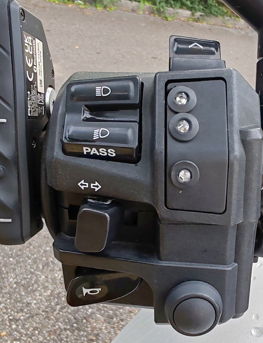

    Anzeige und Steuerung:
    hier sieht man die verschiedenen LED. Den Manuellen Schalter. Wenn ich mehr öl auf die kette will. - für regen, gibt es den Regensensor.

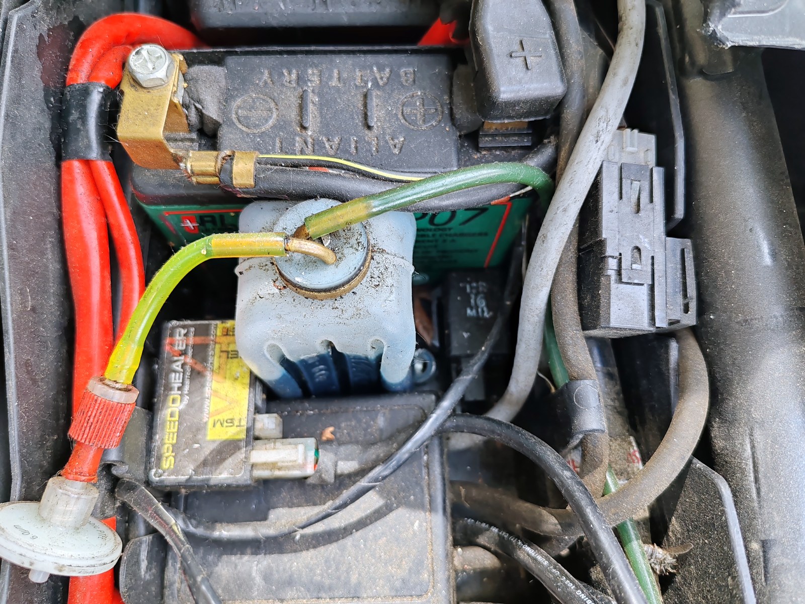

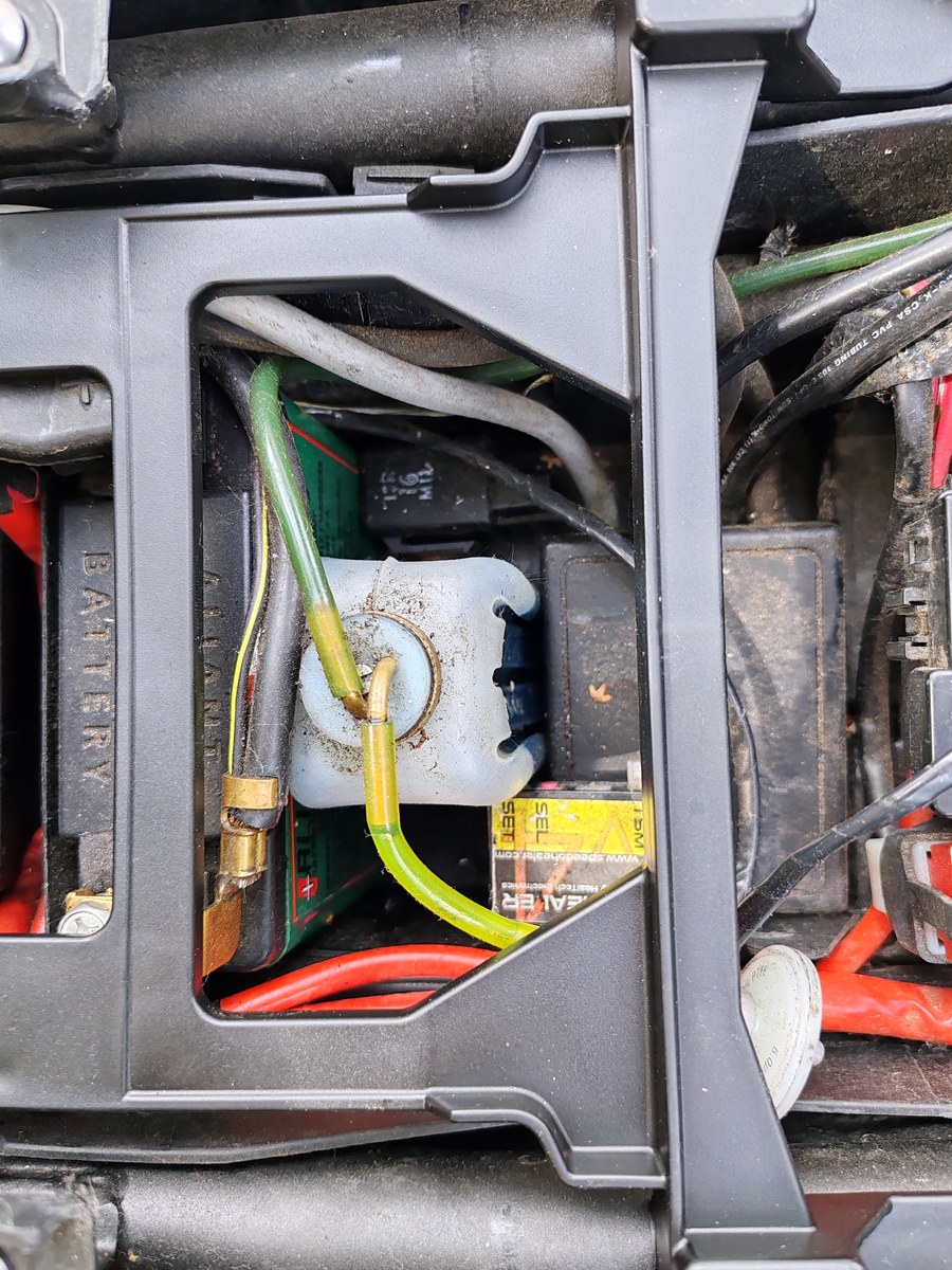

    Tank und Platine:
    ich habe eine Lifepo drinnen. Deshalb hab ich im Batteriekasten Platz.
    ja da ist es staubig drinnen - die Maschine wird benutzt. 8o

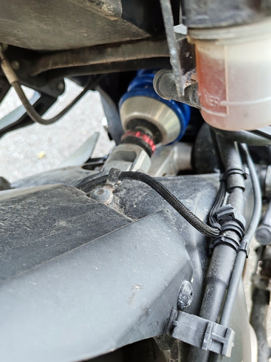

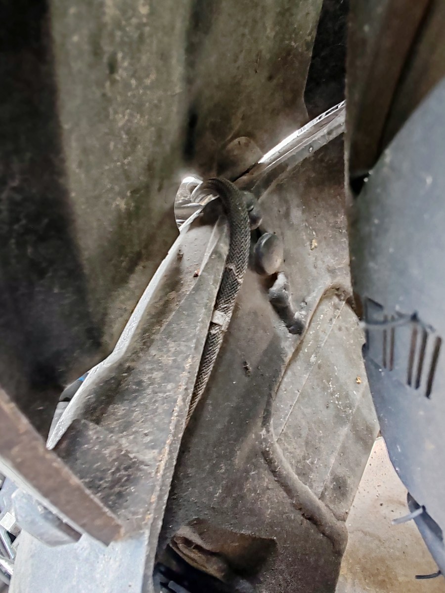

    Leitungsführung:

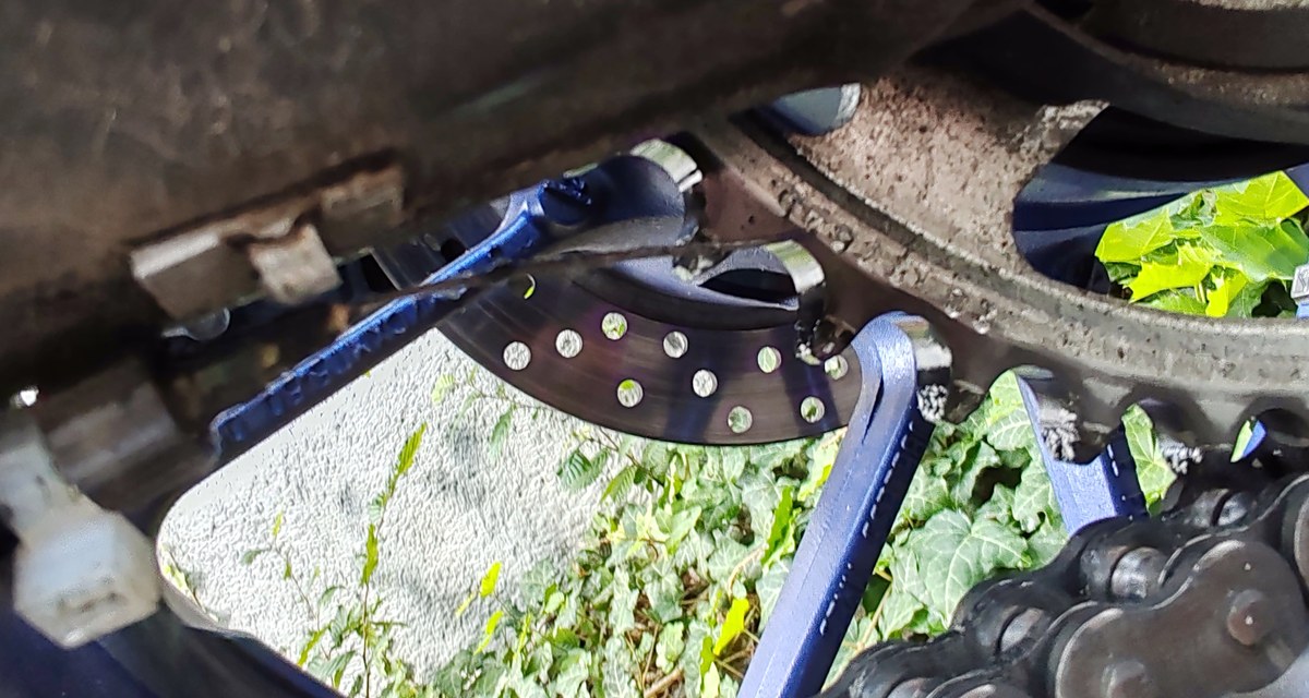

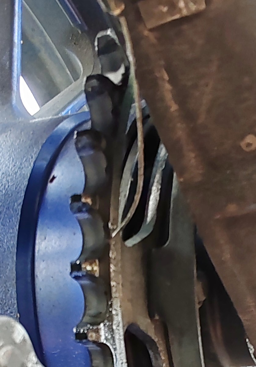

    Kanüle (Austritt):
    im ersten Bild die Kanüle (noch die erste)
    hier sieht man ganz leicht die Schleifspur der Kanüle

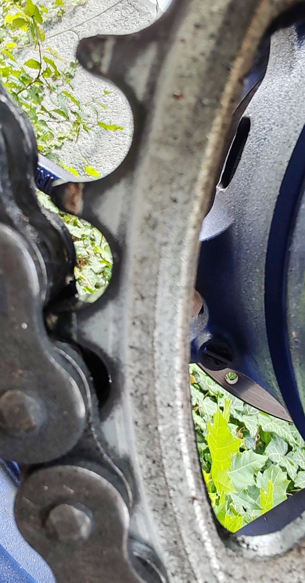

    hier die Kanüle am Kettenblatt.
    Das System ist jetzt etwa 30TKM verbaut.
    bisher keinerlei Probleme.
    Ölverbrauch unbedeutend - ich hab glaub bisher 2 mal aufgefüllt.
