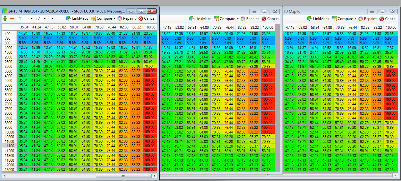

So sieht das genau aus:
Die Stellung vom Gasgriff ist in der X-Achse, die Drehzahl in der Y-Achse und die Zellen stellen dar wie viel Gas tatsächlich gegeben wird.
Die Ganz Linke Map ist für die Gänge 1-4 relativ gleich, die Mittlere ist der 5. Gang und die Rechte ist der 6. Gang.
Im 5. wird also ab 10.000rpm angefangen das Gas zurück zu nehmen.
Im 6. passiert das ab 8900rpm.
Darf ich dich nochmals ums rechnen bitten.
lg Michael
PS: wieviel % "Mehrleistung" entspricht dies eigentlich? 6,67%?
