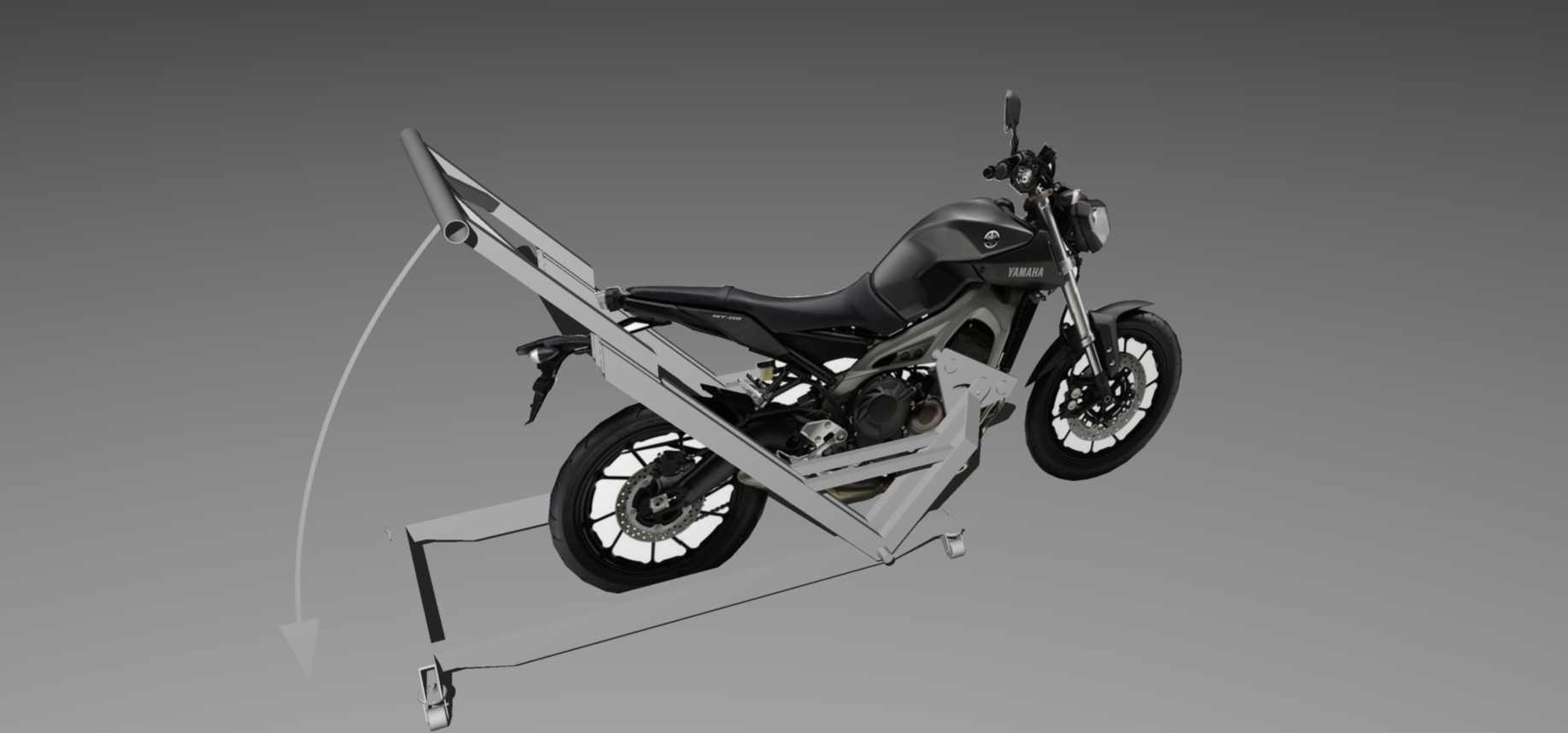

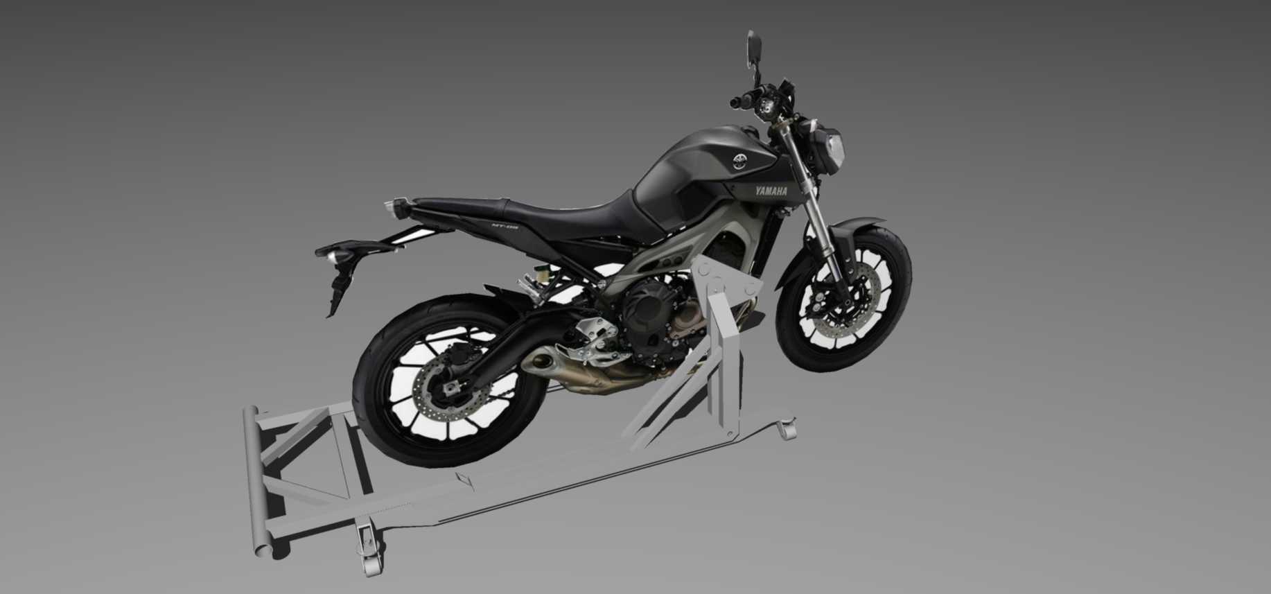

    deine Bedenken hab ich, wenn ich mir die Montageständer von Bursig + Constands anschau - da ist es halt umgekehrt - die MT will da sicher nach vorn kippen - kann ich mir gar nicht anders vorstellen - so weit hinten wo sich die beiden Produkte an die Mopettn hängen.
    Den exakten Schwerpunkt zu ermitteln, ist natürlich nicht so leicht - Gefühlsmäßig denke ich liege ich nicht so falsch - habe aber durch die drehbare Aufnahmeplatte dort auch nochmal die Möglichkeit was zu justieren. :eusa-whistle:

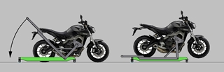

    Bissal wieder topic - Weiterentwicklung - das Ding wird kleiner + kleiner - ich hab das System umgedreht und schieb jetzt den Ständer von vorn an die Mopetten ran ( Mädels weghören :naughty: ) - wenns Wochenend verschnürlregnet is geht´s wahrscheinlich los in der Werkstatt. Ansonsten treibts mich mit der MT09 Richtung Weissensee - Kärnten - saugeile Strasserln dort wenns trocken ist..... :eusa-whistle: :dance:

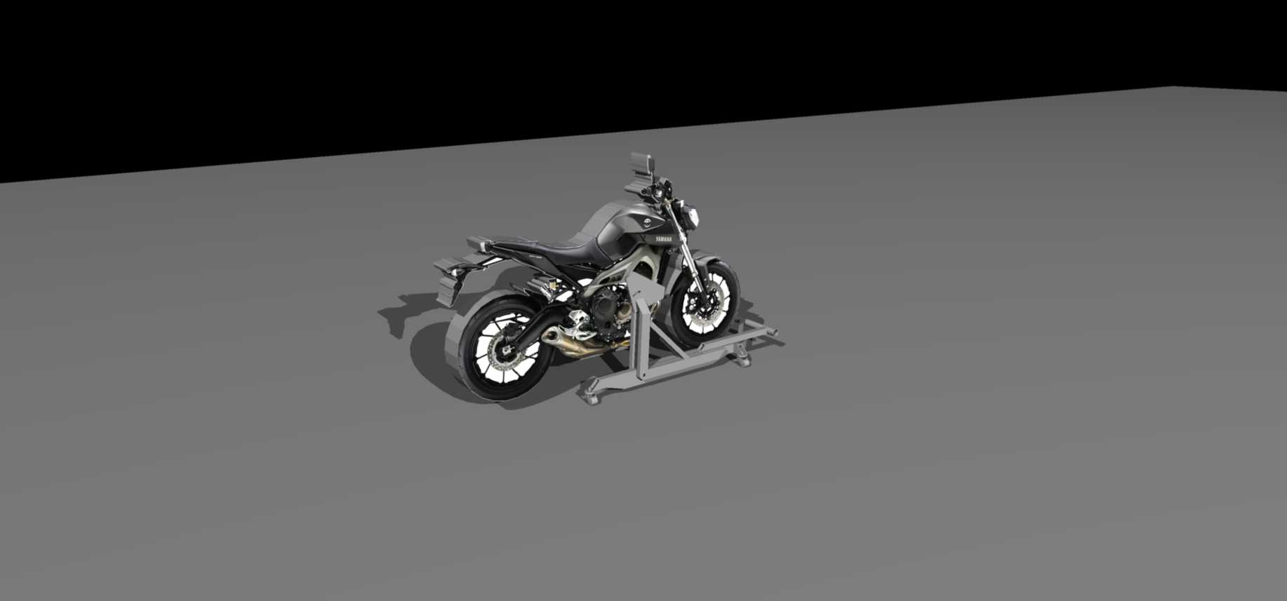

    Für mich soll ein Zentralständer folgendes können:
    Das Moped komplett vom Boden wegzubringen,um gegebenenfalls Hinterrad und Vorderad / Gabeln etc. ausbauen zu können und auch meine MT 09 zu überwintern ( aus den Federn zu bringen )
    Ich sagte ja schon, dass mir der Ansatz, fast 200 kg an einer Schraube ( bzw. Aufhängung ) zu heben + oben zu halten, ein bisschen unsicher vorkommt, zumal diese Aufnahmen was das Bursig + das Constands - Modell betrifft, nicht wirklich dafür konstruiert sind - denk ich.
    Bei Bursig greift das Ding so weit ich informiert bin mittels hässlich abstehender Hülse an einer Schraube des Rahmenhecks an, die Aufnahmepunkte bei Constands kenn ich nicht genau - sind aber an derselben Stelle + da gibt´s für mich nicht viel Vertrauenerweckendes.
    Noch dazu greift die Halteplatte an nur einer Seite der Moppetn an und da spielt´s Momenten-mäßig ganz schön Granada - sag ich dir :violin: - und das hat wohl zum Versagen (Abscheren) jenes Bolzens (siehe KTM-Forum) geführt - wahrscheinlich auch Matrialfehler - kann schon sein.
    Die beiden Zentralständer einfach nachzubauen ist ein leichtes, da komm ich vermutlich mit Materialkosten von €50.- aus ..... ist aber nicht mein Ding weil - siehe oben.
    Die Zugänglichkeit zum Moppet seh ich nicht wirklich eingeschränkt, vor allen nicht für die Arbeiten die ich oben erwähnt hab, falls ich zB. zum geliebten Steuerketternspanner will brauch ich das Gerät nicht am Zentralständer - da reicht IMHO auch der Seitenständer oder der Montageständer hinten (den ich mir bereits zugelegt hab.... von Constands übrigens :D )
    Ich denke, dass ich mit meiner Variante die für mich beste Lösung hab - und zwar ohne Bauchweh wegen möglicher Überlastung der Yamaha - Schrauben und Anbauteile.
    Ich hab auch noch 2 andere Varianten geplant - eine mit Hydraulikheber, die ist nicht so ausladend.... hab mich aber vorerst mal für die von mir vorgestellte Version entschieden ..... mal sehen welch der 3 schließlich verwirklicht wird.
    Bin immer noch selber gespannt - vielleicht werden´s ja sogar 2 Typen - wie gesagt sind die Kosten ja eher verschwindend, da ich das Ding ja selbst herstellen werde.
