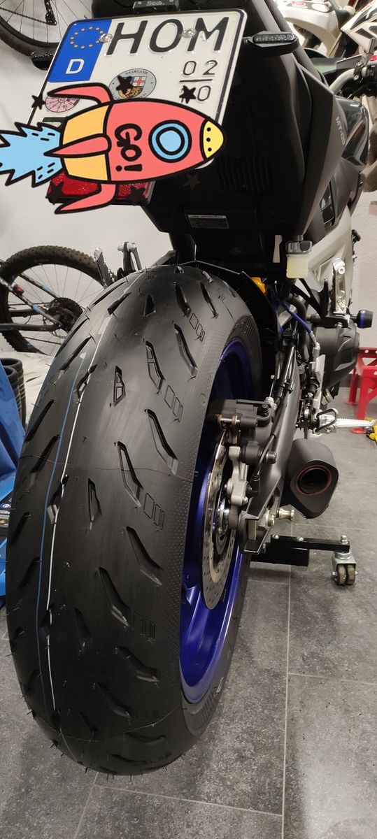

Ich denke nicht das der Endtopf schleift, die Fussraste wäre dann als erstes die vollen Kontakt mit dem Boden bekommt bei der Termignoni.
Wie breit ist denn dein Angst-Streifen am Vorderrad?
Will dich nicht diskriminieren, aber bevor ich 750€ für die Anlage ausgebe möchte ich sicher sein, dass die nicht auch schleift.
Ist hier jemand mit Termi an der RN29 und kann was dazu sagen, ob der Dämpfer bei ordentliche Kurvenfahrt auf dem Asphalt schleift?
Bei meinem Scorpion hab ich schon zwei Nietbänder und eine Endkappe durchgeschliffen und die Akrapovic gehen preislich durch die Decke, daher Schiele ich auf die Termi und verkaufe dann die Scorpion ggf...
