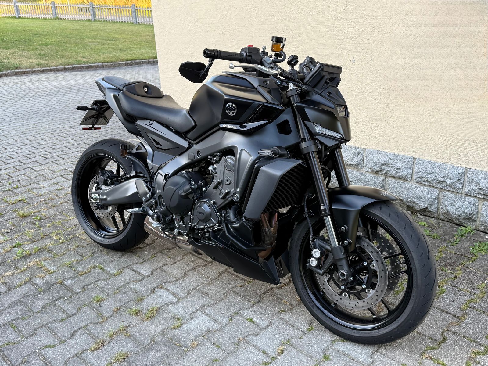

Mach doch mal nen Foto - würd mich interessieren. Ich warte vermutlich noch auf den von SC Project. Soll lt. Kundendienst im Herbst zu erwarten sein...
