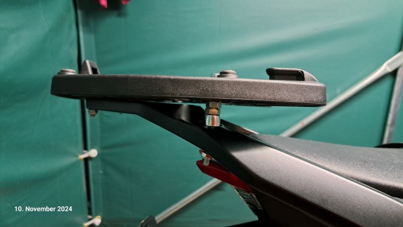

Ich will unbedingt meine GIVI Koffer weiterverwenden und hab mir daher eine GIVI Trägerplatte Z255 bei Amazon um 46,- besorgt.
Dann einfach mit Bohrungen versehen, die der original Yamaha Topcaseträger vorgibt.
Entsprechende Edelstahlschrauben eingesetzt und mit selbstsichernden Muttern befestigt.
Meine Distanzhülsen, die ich zu Hause hatte waren zu kurz, deshalb habe ich noch Muttern beigelegt. Wird noch mit längeren Hülsen perfektioniert.
Hält alles bombenfest.

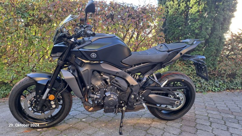

Ich habe mir jetzt die MT09 Y-AMT (RN88) zugelegt.

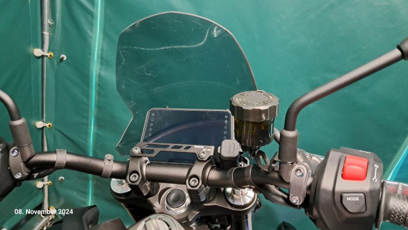

Da mir das halbhohe Windschild von Yamaha zu klein ist, habe ich das Fabrikat Puig montiert.
Bei Louis ist es nur zu finden "für MT09/SP 2024", passt aber auch genau auf die RN88.
