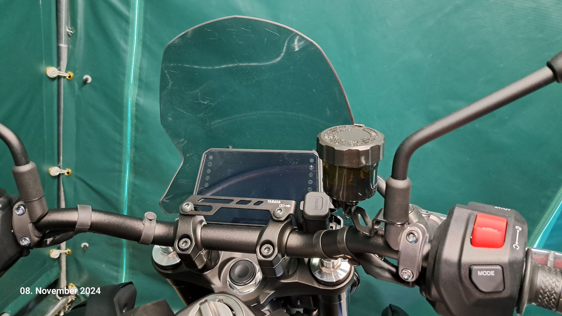

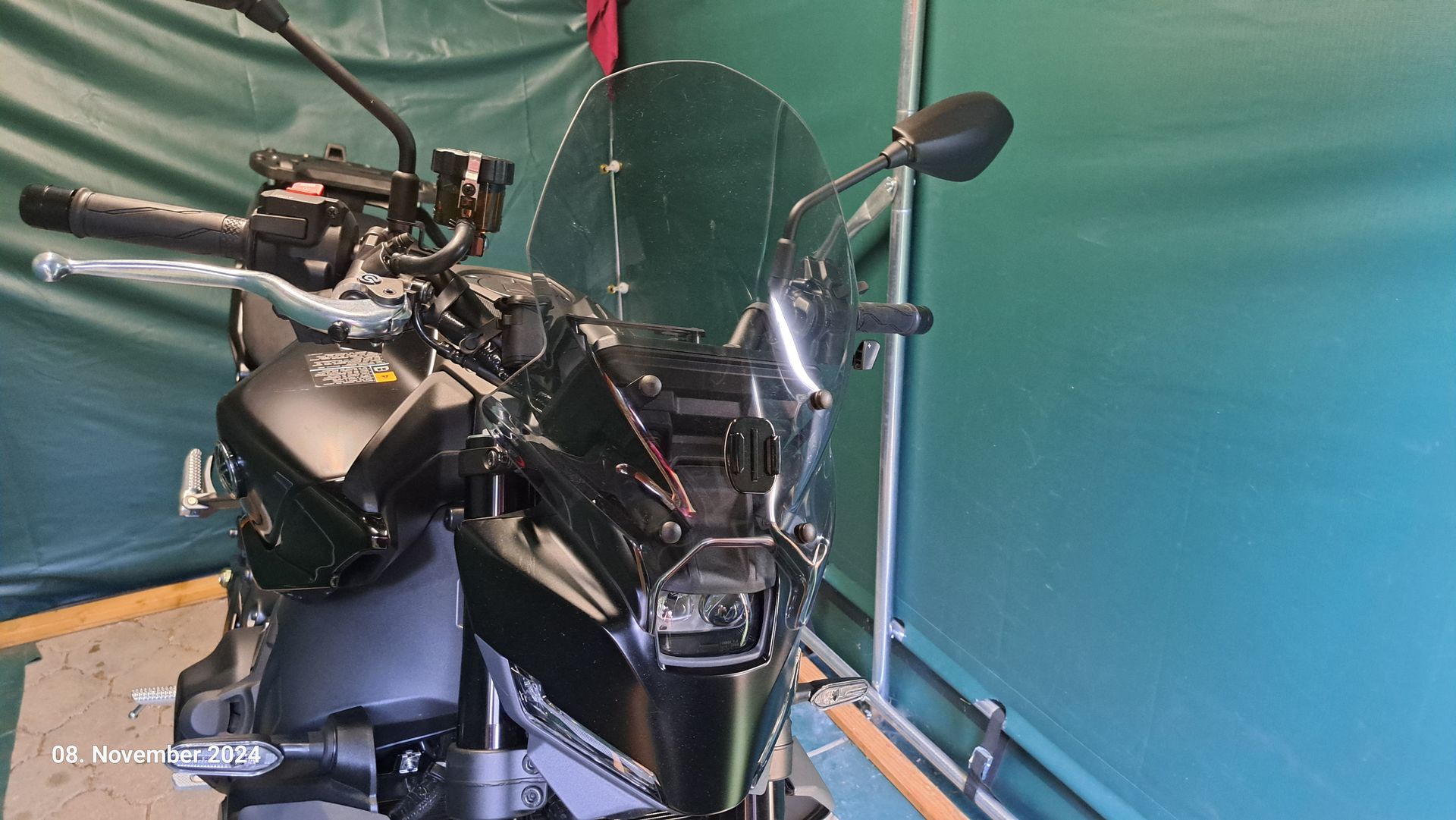

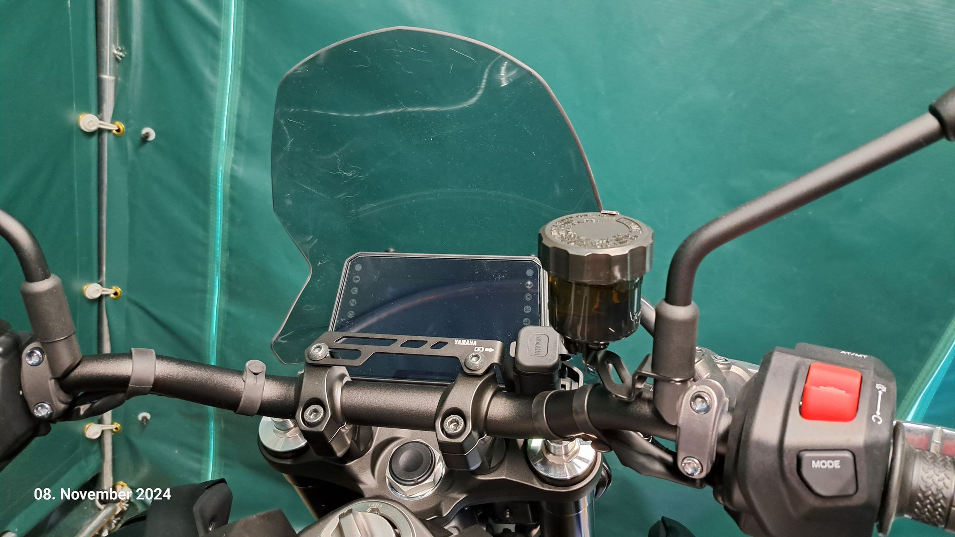

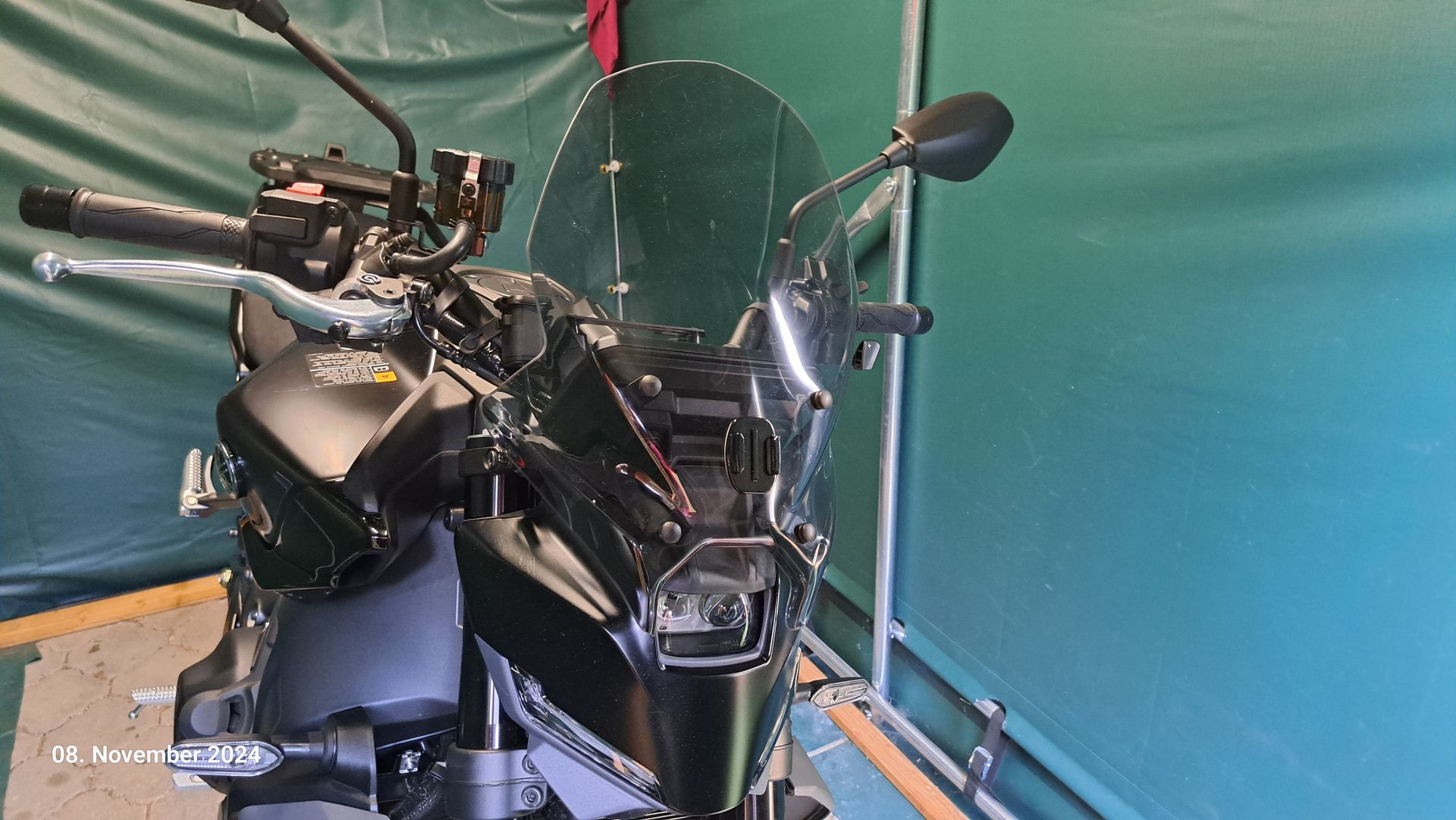

    Eine PUIG-Scheibe für die MT09-2024, kann man direkt befestigen.
    Verwendet man das Windschild von Yamaha, ist tatsächlich ein zusätzliches Teil erforderlich siehe Fotos.
    Offenbar, damit man auch die Handprojektoren befestigen kann.

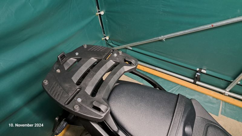

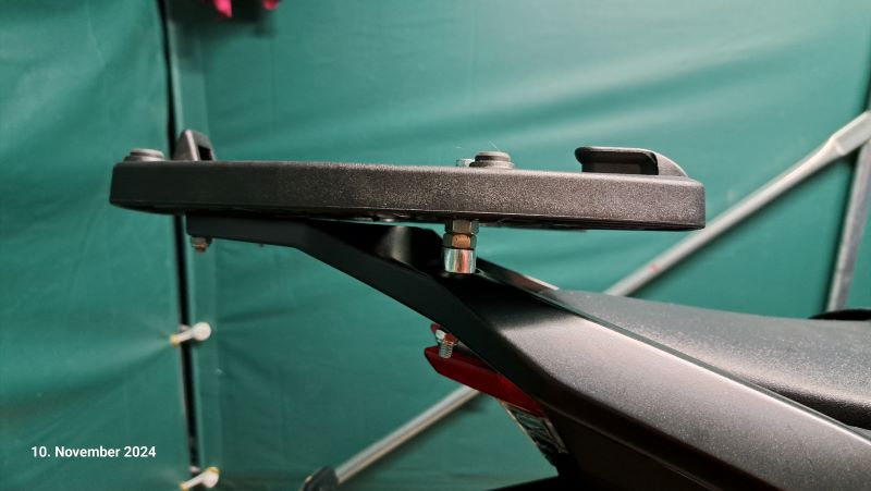

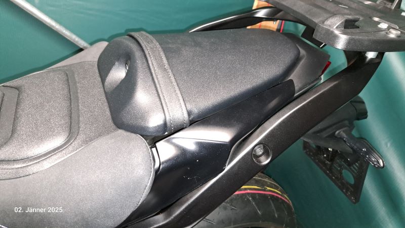

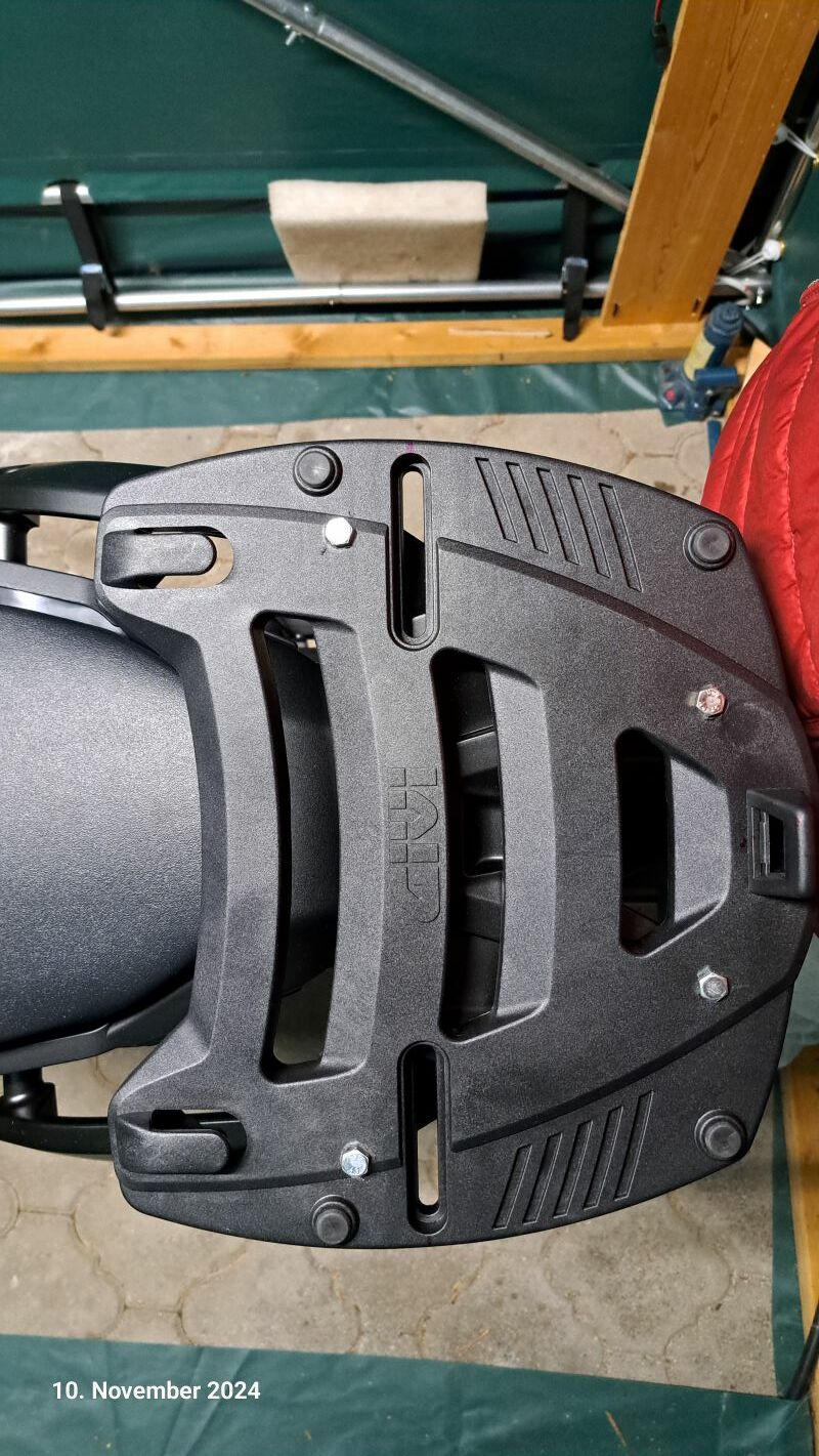

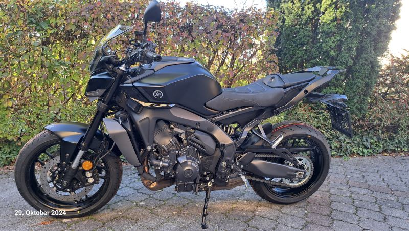

    Habe mir jetzt die Mühe gemacht und die Seitendeckel im Bereich der original Topcaseträger entsprechend ausgeschnitten. War nicht ganz einfach, lässt sich aber mit einer Laubsäge machen. Von einer Stichsäge rate ich ab, da ist mir ein Deckel gebrochen.
    Bin mit dem Ergebnis zufrieden, siehe Foto.
