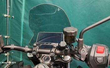

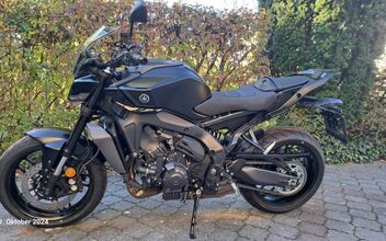

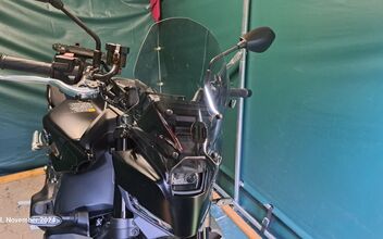

Ich habe die MT09 Y-AMT gewählt und mit einem Windschild ausgestattet weil:
1) ich eine leichteres Bike wollte, mein Letztes war eine BMW S1000XR (240kg)
2) ich das automatisierte Getriebe unbedingt haben wollte, ich bin 24 tKm eine Honda VFR1200DCT gefahren (275kg). Es war traumhaft im manuellen Modus zu fahren und per Knopfdruck zu schalten.
Das die MT09 ein Naked-Bike ist, ist eher Zufall, ich hätte natürlich auch auf die MT10 warten können, ich bin sicher sie wird demnächst ebenfalls mit automatisiertem Schaltgetriebe angeboten. Aber da wäre ich wieder bei 230-240kg...
