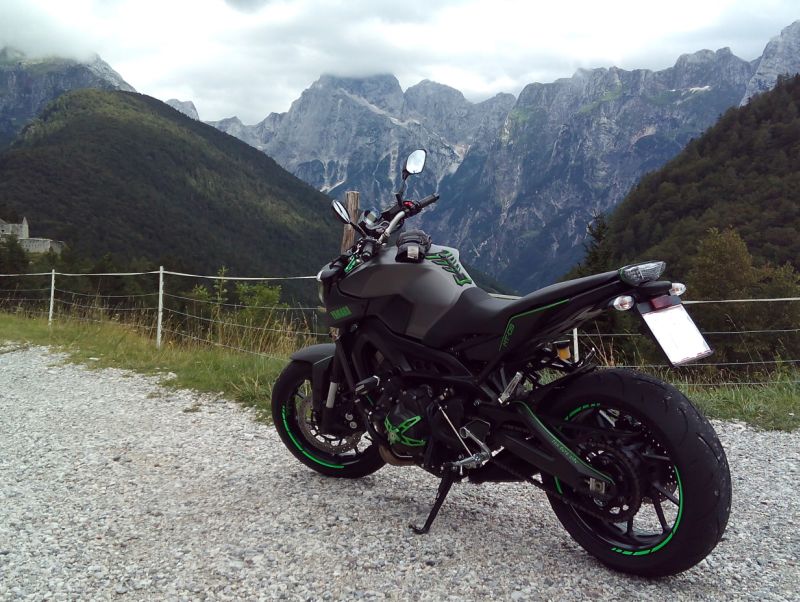

    Seh ich das richtig, dass du beim Heck weiße und goldene Folie verwendet hast?
    Du hast nun also folgende Farben:
    - Silber (Rahmen)
    - Gold (Gabel)
    - Gold/anderer Goldton (Heck-Teil)
    - Weiss
    - Silber (Yamaha Schriftzug am Tank)
    - Deep Armor am Tank
    - Schwarz -Sitzbank, Schwinge, Streben Heck etc..
    - Grau/Alu/Bronze/.. Akra-Auspuff
    - Gelb/Rot - Akra
    - helles silber - Fußrasten & co
    Beabsichtigt so bunt?
    Der Nummerhalter hat einen ziemlich schrägen Winkel.. ca. 45° oder so?
    Eines noch von unterm Heck - nur der originale (leicht modifizierte) Metallbügel.
    Das hatte ich durch unterlegen einer Mutter an den vorderen beiden Befestigungspunkten vom Winkel her noch etwas schräger gemacht, hab ich inzwischen aber revidiert und die Muttern rausgenommen. Hatte ich ursprünglich deshalb so montiert (als noch der Kunststöher offhalter dran war) damit das Kennzeichen nicht ans Hinterrad kommt, da war's aber auch noch etwas tiefer.
    Nun ist's um einige cm höher als vorher, drum kanns jetzt auch brav einen ordnungsgemäßen Winkel haben ;)

    die mt wirkt auf den fotos etwas "seltsam" weil das heck noch kein federbein hatte.
    nun ist's aber fertig, neue fotos mach ich bei nächster gelegenheit...
    Wenn ich mir die fotos so ansehe... ich fürchte das kennzeichen muss noch ein wenig tiefer...
    bzw. dreh ich wohl wieder den Halter um, sodass der reflektor oben ist dann ist das kennzeichen frei einsehbar..

    Ich hab die Mini-Blinker nun mal zum test verbaut und dabei gleich das Heck angepasst..
    Ich hatte vorher die Variante Original-HEck und die dann gekürzt.
    Das geht noch besser.
    Ich hab den Kunststoffteil vom originalen HEck einfach abgenommen und nur die Metallplatte davon genommen.
    Auf die dann eine Schiene für die Blinker und den Kennzeichenhalter direkt angeschraubt.
    Das Heck ist dann nochmal etwas weiter drin, drum kommt eine LED-Kennzeichenleuchte drauf, die ich unter das Rücklicht kleben kann (eine solche LED-Lichtleiste - natürlich mit E-Prüfzeichen) hatte ich schon bei meiner XJ6, funzt super).
    Wird damit noch um einiges kompakter und knackiger.
    Die Schiene hab ich bearbeitet (gebogen, Löcher etc.) und lackiert, nach dem trocknen dann die Blinker montiert und alles ans Motorrad. Dann noch die Verkabelung und getestet (vorerst mit dem Original-Relais, LED-Blinkrelais ist schon bestellt..)
