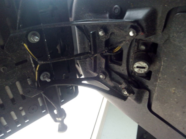

    Der Umbau des originalen Kennzeichenhalters ist zumindest für die MT09 (nicht Tracer) nicht ganz neu...
    Sieh z.B. in meinen Thread (siehe Linke in meiner Signatur).
    Erfunden hab ich's aber auch nicht, jemand im Forum hat die Anregung dazu gegeben und ich hab nur nachgemacht...
