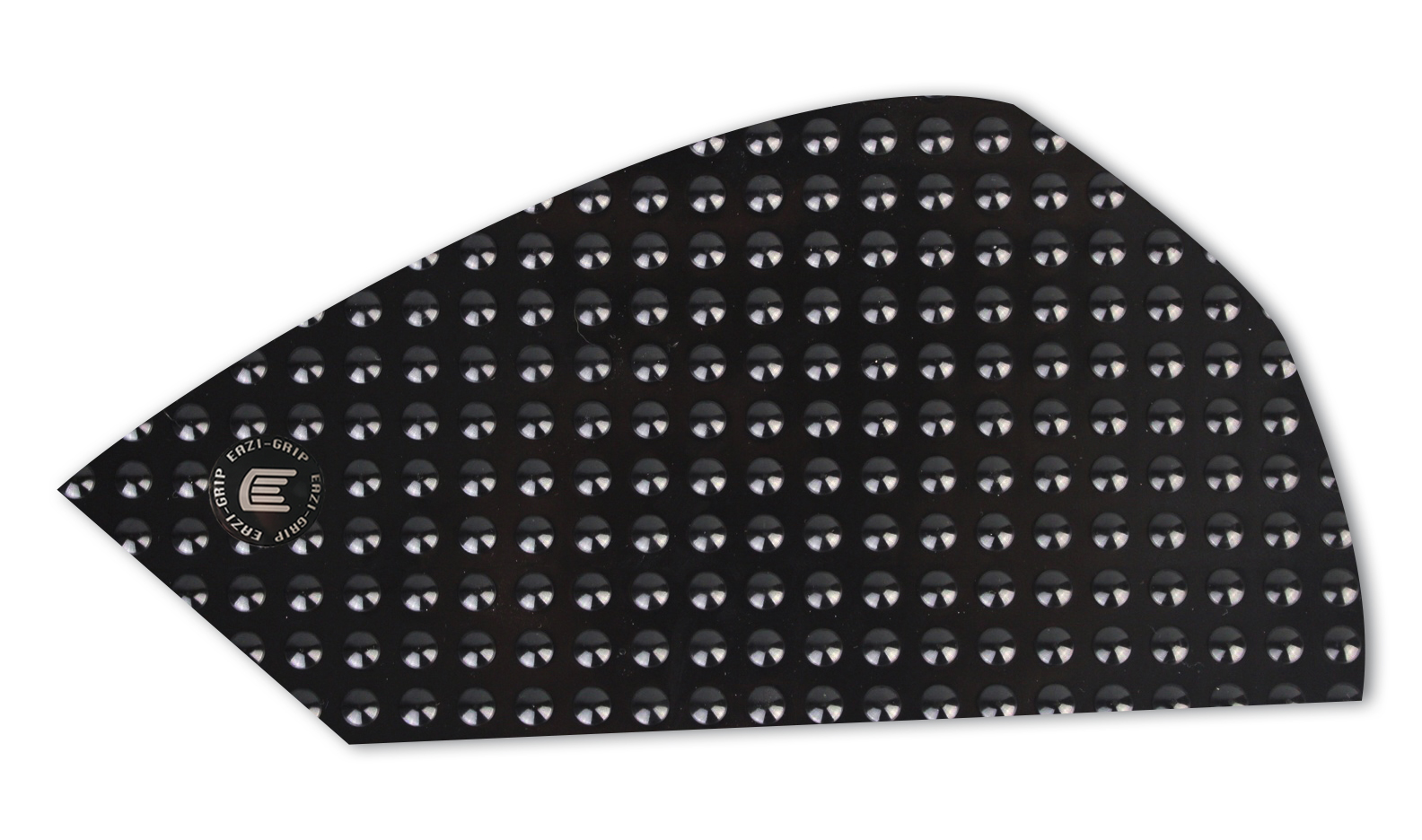

    Tip: maximal grippige Tankpads ans Bike, Knie zusammen und "loose on the handlebars", damit sinkt der Bedarf für einen Lenkungsdämpfer dramatisch.
