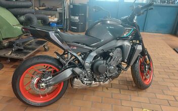

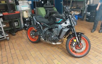

Alles anzeigenSooo. Heute beim Händler gewesen und die Papiere für neue Maschine meiner Frau abgeholt. Die alte hatte ich am Freitag schon hingebracht, da noch Fußrasten, Felgen, etc. zur neuen wandern sollten. Das Ergebnis sieht jetzt mal so aus.
Ein paar Dinge wie Heizgriffe und Windschild fehlen noch. Was aber echt stört, sind die Dekorstreifen in cyan auf dem Tank.
Ein paar Seiten vorher habe ich gesehen, dass Fuddel66 hier eine Lösung hat. Wie hast du das gemacht? Eine Folie?
Gefällt mir mit den roten Felgen.
Ich hab mit Etikettenentferner das Yamaha Logo vorne am Rad, und die Etiketten oben rechts am Tank entfernt.
Vielleicht sind die restlichen Logos/Streifen ja auch nur aufgeklebt.

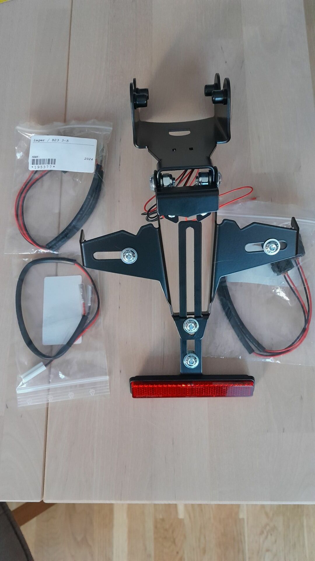

Alles anzeigenDen Ring habe ich auch nicht drauf bekommen. Aber denke wenn die Schutzhülle drum ist verschiebt der sich nicht. Du hast aber den IQ1 oder? Und mit genau 30 Grad ist es auch ziemlich eng
Habe das auch schon von 2. gelesen das die Adapter Scheiben nicht dran wollten.
Hab auch 45min dran gesessen und bin verzweifelt
Ende vom Lied - Schwiegervater kommt 5min beide drin 🤣
Meine Vorgehensweise:
Blinker in den halter- platte von hinten dran leider nicht geklappt.
Er hat die Adapterplatte erst aufs Gummi von den Blinkern gezogen(erst die kleine Rundung anschließend mit Schlitzschraubendreher die größere Rundung reingefriemelt) und erst dann auf den Halter.
Sitzt bombenfest

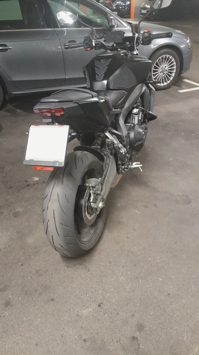

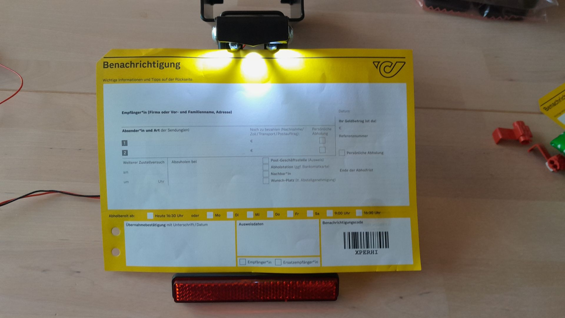

Alles anzeigenTECBIKE IQ1: KZ Leuchte zu nah dran. Überhaupt für Wechselrahmen: ca 2cm abgehoben.
Adapter für KZ Leuchte: falsch gepinnt: Originalleichte Kabel gekappt.
Adapterkabel für Blinker: verkehrt gepinnt. Schwarz- Plus , rot - minus!
Kabeleingang ins Moped sollte noch abgedichtet werden.
Sonst alles super.
Sieht gut aus
würde auch gerne einen kurzen kzh montieren
mich schreckt nur dieses rumbasteln und Adapter für hier und da mittkaufen etwas ab.
Frage in die Runde: gibt es schon einen Anbieter bei dem "alles passt" mit original Blinkern?
lg und danke im voraus

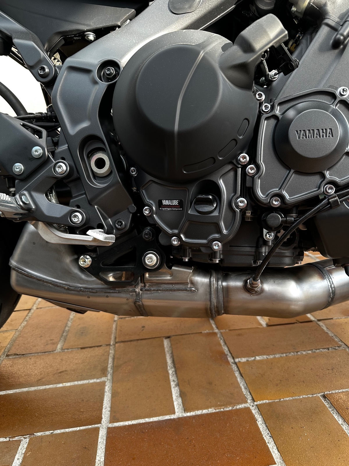

Alles anzeigenKannst du 1000x polieren... sieht immer wieder so aus wie vor dem polieren...
Glaub ich nicht bzw ich hoffe es zumindest mal 🤣
Das Ding wurde so schlecht geschweißt, teilweise noch unten/obenrum viele schweisspickel zu sehen.
Da wurde nach dem Schweißgang maximal die Schlacke abgeschlagen und fertig.
Ich mache einfach mal nach den nächsten 1000km noch ein Bild 🙂
Alles anzeigenSieht deutlich besser auf. Für komplett Laien/Unerfahrene: Wie haste es gemacht ?
Hab’ne Universal politurpaste drauf geschmiert und mit vliesband händig poliert kannst da eigentlich nix falsch machen, auch ohne Paste gings gut.
Am Ende mit akkuschrauber und schleifaufsatz, aber Ergebnis war gleich.
Hab heute mal den Auspuff etwas poliert
Hat mich einfach genervt😅 vielleicht einmal richtig polieren & in schwarz lackieren, wenn kein Zubehör Auspuff drankommt.
