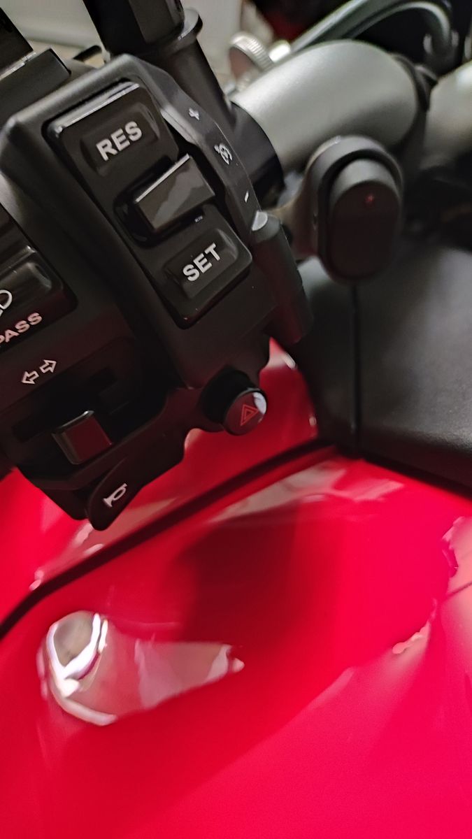

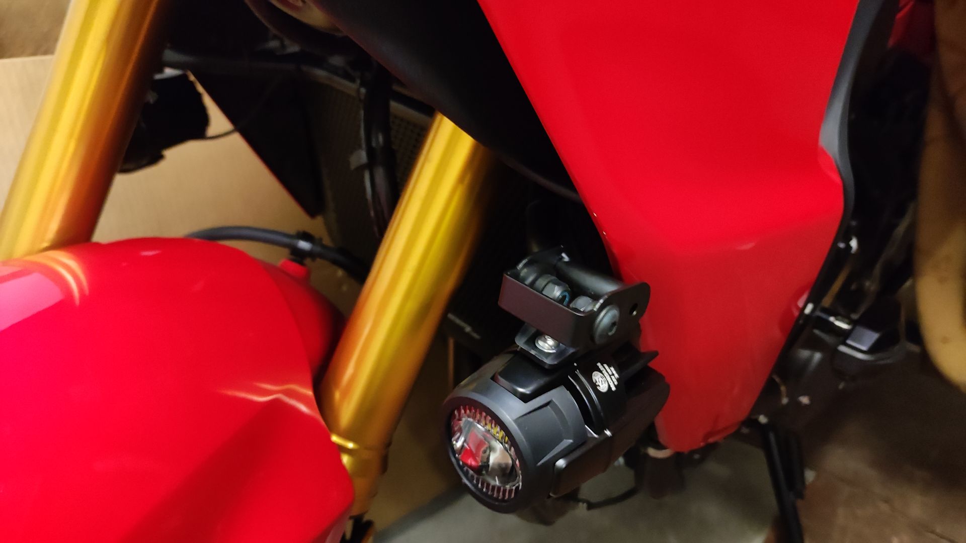

Alles anzeigenHallo allesamt,
Racer62 wo hast du denn das geschaltene plus hergenommen wenn der zusätzliche Stecker hinterm display schon belegt ist?
Mfg
Ich habe das Kabel , das zur Navihalterung/ Stromversorgung führt, angezapft. Es fließt ja nur der Steuerstrom für das Relais darüber, da sollte 0,5mm² Querschnitt reichen ( grobe Faustformel 5A--> 1mm², d.h. entspricht einer Leistung von 60 W! bei 12V)
