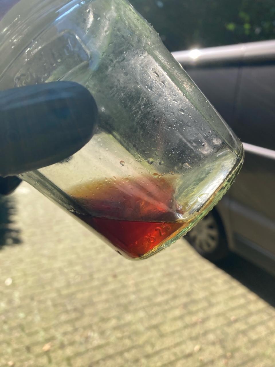

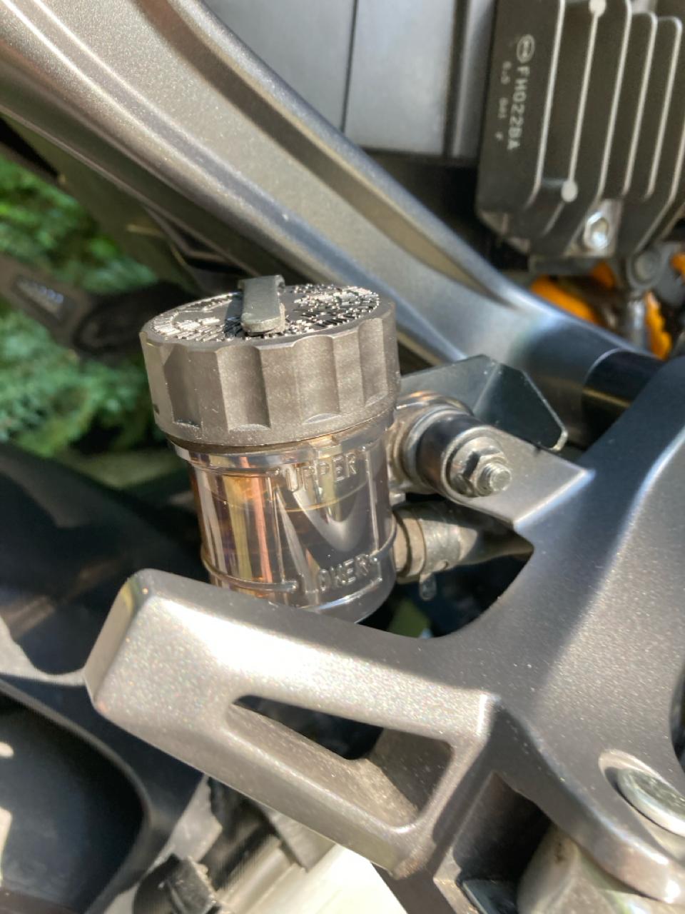

    gestern habe ich die Bremsflüssigkeit bei meiner Tracer 9GT aus 2021 im vorderen und hinteren Behälter geprüft. Die Brühe war schon leicht braun und die Messung des Wassergehalts ergab vorn 2 % ( die rote Lampe des Testers wollte grade ansprechen) Im hinteren Behälter war sie etwa bei 1,95 % Wassergehalt. :/ ( Laufleistung 3800km, Alter 3 Jahre)
    Ich habe nach dem Absaugen der alten Flüssigkeit aus dem Behälter jeweils 2,5 Behälter "durchgepumpt". Die Bremse steht wie eine 1. Bei der nächsten Fahrt werde ich beide Bremsen 2 mal so betätigen, dass die ABS Pumpe anspricht. Das sollte ausreichen.

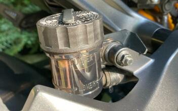

    Ich habe an meiner RN69 die Flüssigkeit der Hinterradbremse etwas vernachlässigt.
    Letzte Woche schnell mal diese gewechselt. Mir war gerade danach. Somit mehr eine Zufallsentscheidung an dem Tag.
    Da der Behälter ja getönt ist, nimmt man es äusserlich nicht so wahr.
    Deckel runter, Membrane raus ==>> ich schaute rein und sah bereits das da noch etwas anderes in der Flüssigkeit schwamm (Wasser).
    Dann das weisse Teil aus der Membrane rausgenommen ==>> da fand ich dann einiges an Wasser vor. Etwas ist i.d.R. immer vorzufinden. Dies war aber schon sichtbar mehr als was ich ansonsten kannte.
    Ok, schnell mal mit Spritze den Behälter ausgesaugt, neue rein + dann Schlauch auf den Nippel drauf und die neue Flüssigkeit durchgepumpt. Das geht ja sehr gut bei der MT.
    Meine Suppe war nun genau drei Jahre drin.
    Neue Flüssigkeit im getönten Behälter. Alte im nicht getönten Glas. ^^
    Zukünftig wechsel ich doch mal auch hinten alle zwei Jahre.
