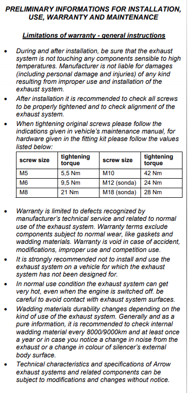

Arrow empfiehlt ein Intervall von 8-9K Km:
#518 Alles anzeigenHat denn hier schon mal jemand die Wolle im Topf erneuert? Mich würde mal interessieren, wie das gemacht werden soll. Wenn ich mich nicht täusche, ist da ja rundum alles vernietet.
Nieten aufbohren und die Dämmwatte erneuern. Anschließend wieder Zu Nieten.
Bei dem Rep Satz, sind normal auch Nieten dabei.
