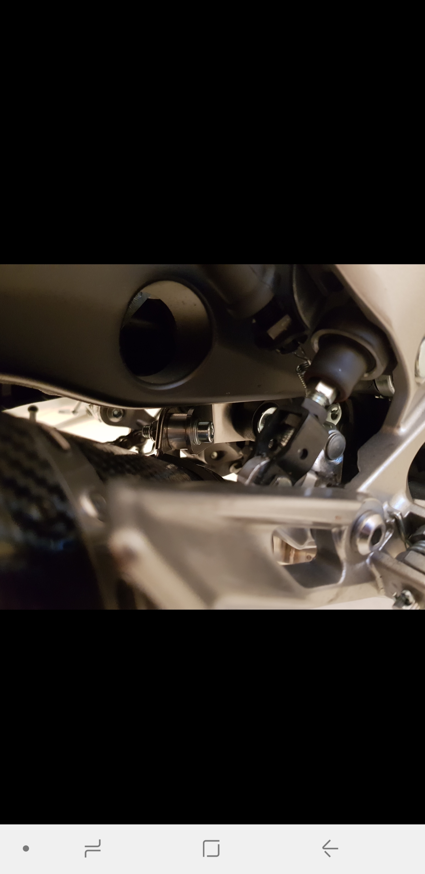

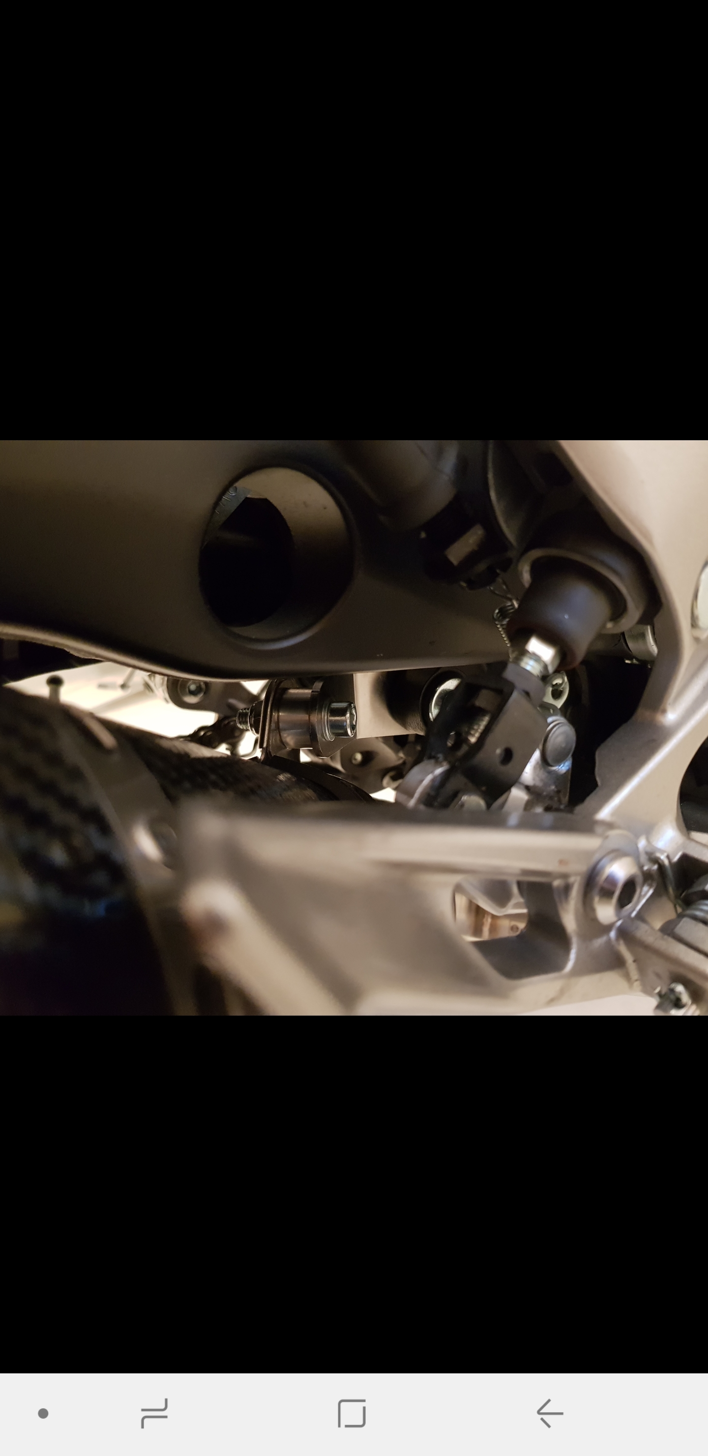

    Am Freitag Abend war es soweit, die Arrow wurde montiert :icon-mrgreen:
    Die Montage war alleine bei mir eigentlich nicht zu schaffen, auch nicht mit der beigelegten Schmiere von Arrow.
    Krümmer zunächst ohne Sammler montiert, Sammler nicht draufgebracht...
    Krümmer samt Sammler versucht zu montieren, nicht auf den Auslass gebracht...
    Musste dann nen Kumpel zu Hilfe holen, zu 2. gings ganz gut mit nem Gummi- :tools-hammer: , natürlich ganz vorsichtig.
    Sound konnte ich im kleinen Kellerraum nur ein paar Sekunden testen, hörte sich aber vielversprechend an
    (montiert inkl. KAT und Killer)
    Wenn gewünscht kann ich auch noch ein paar Bilder vom montierten Zustand posten, bei mir gab's eigentlich keine
    Wahl, wie der ESD montiert werden konnte, der ESD hängt ja relativ stramm unter dem Bike.

    Über die Tatsache, dass sie nicht dicht sein könnte mache ich mir eigentlich keine Sorgen. wirklich unter Spannung stehen kann sie auch nicht.
    Der Kollege ist kfz-meister und selbst motorrad Junkie, der sagt auch das passt so. Unter Spannung würde sie dann stehen, wenn ich die Befestigung anders gelöst hätte.

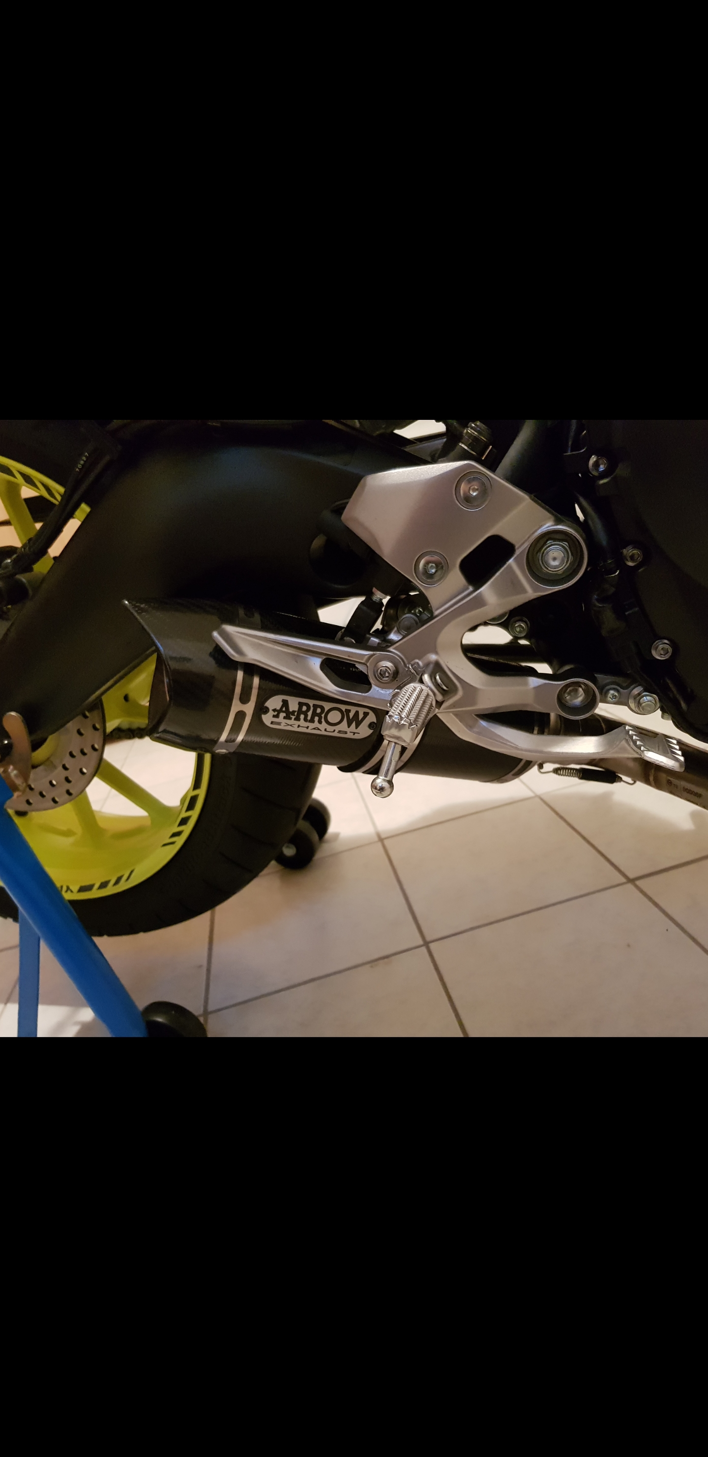

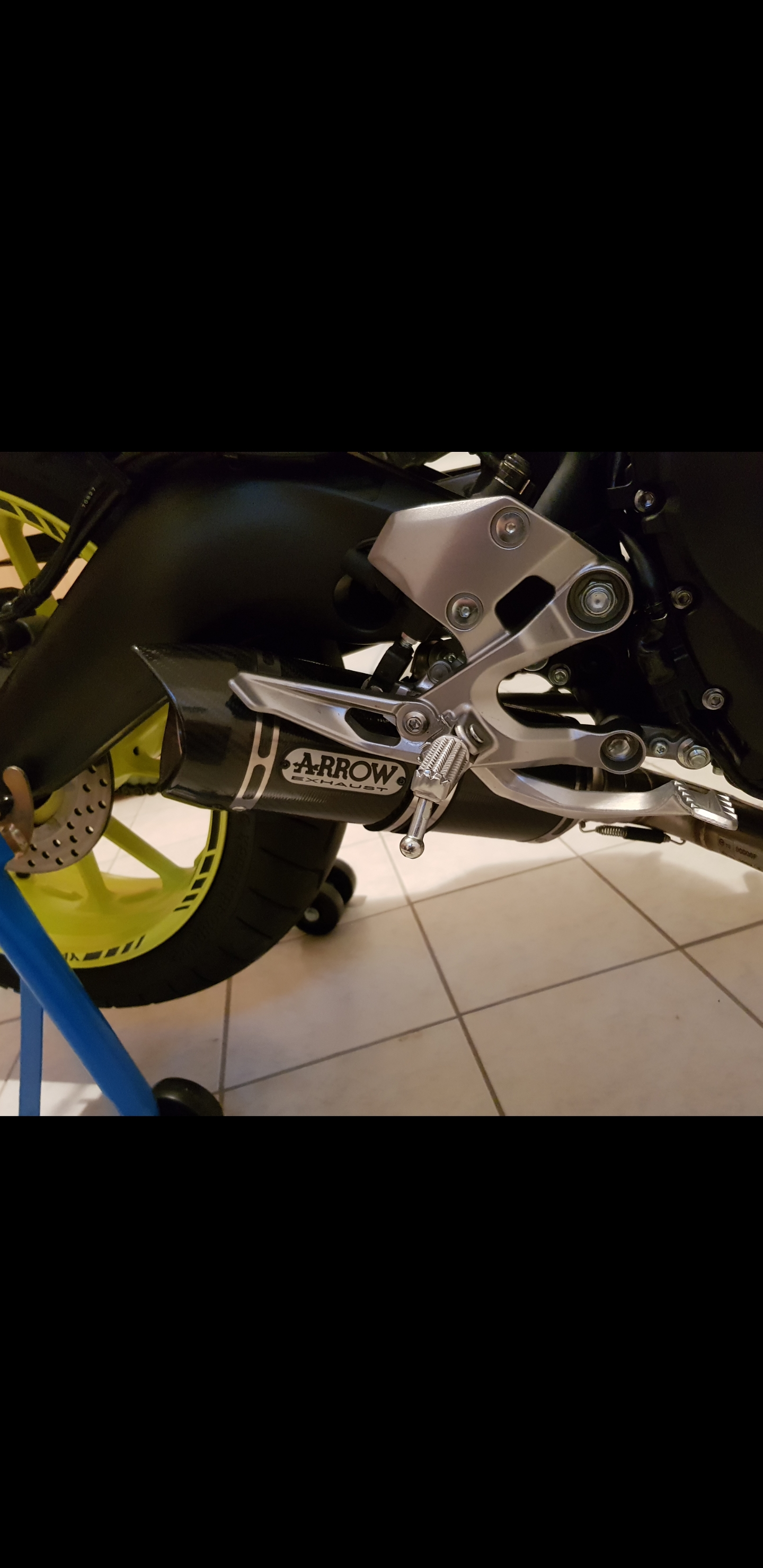

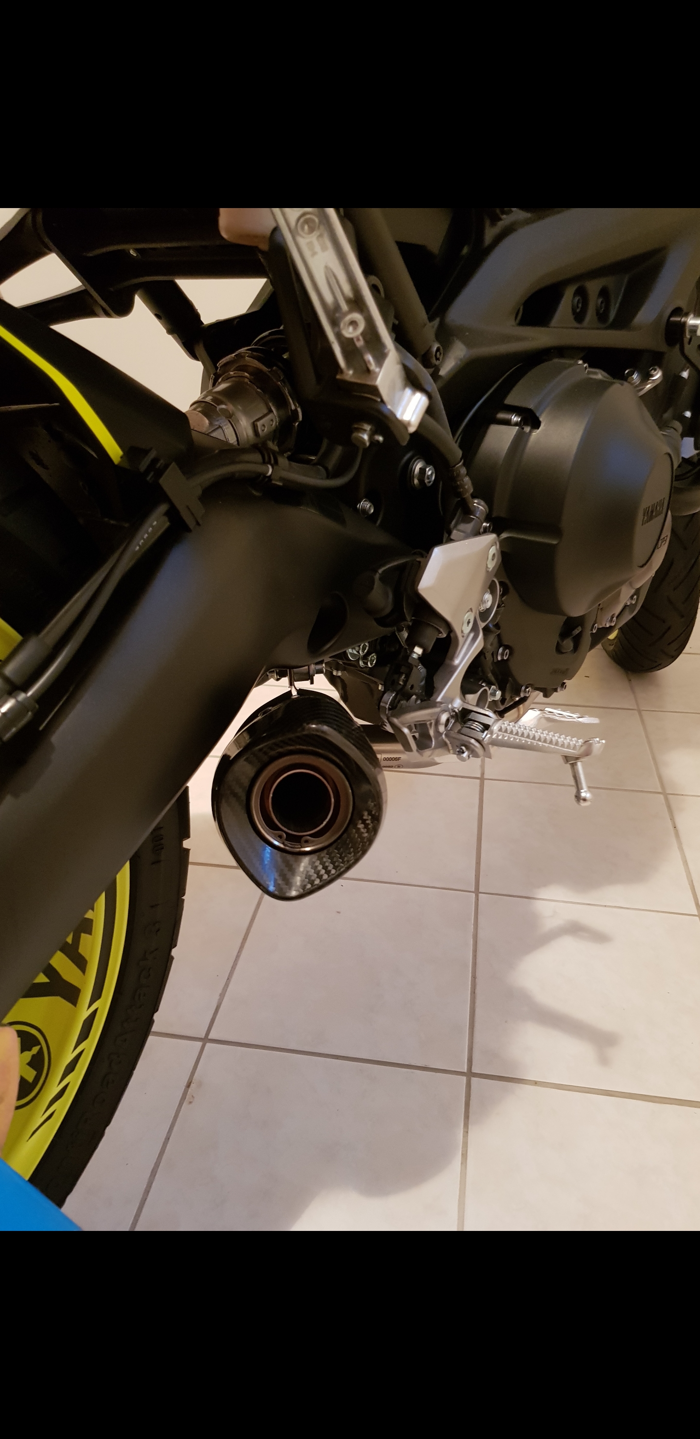

    Der Endtopf ist aber nicht mittig mit der Schelle oder täuscht das auf dem Bild? Ich würde den Endtopf noch etwas gegen den Uhrzeiger drehen.
    Meinen Auspuff sollte ich auch mal richtig putzen...
  • #378
    Auf dem Bild sieht es tatsächlich verdreht aus, ist in Wirklichkeit aber nur ein kleines bisschen. Wenn ich etwas zurück drehe, dann verschwindet das Arrow Logo etwas unter der Raste

    Meint ihr, dass ich den Endtopf noch etwas im Uhrzeigersinn verdrehen sollte? Beim Vergleich der Bilder sieht es für mich so aus als wäre mein Logo etwas näher am Fußteil als beim Rest von euch :eusa-think:
  • #380
    Ich finde das sieht bei dir auch sehr passend aus. Ob du noch drehen musst, ist glaube ich eher Geschmacksfrage, ich wollte das Logo halt komplett sichtbar haben. Ich werde am Übergang zum Endtopf wohl noch einmal kurz Punkten mit dem Schweißgerät Komma dann kann sich auch nichts verdrehen. Dadurch, dass die Schelle nicht besonders steif ist, kann ich den Endtopf komplett gegen die Schwinge drücken, das möchte ich aber unbedingt verhindern, deswegen auch der Schweißpunkt
