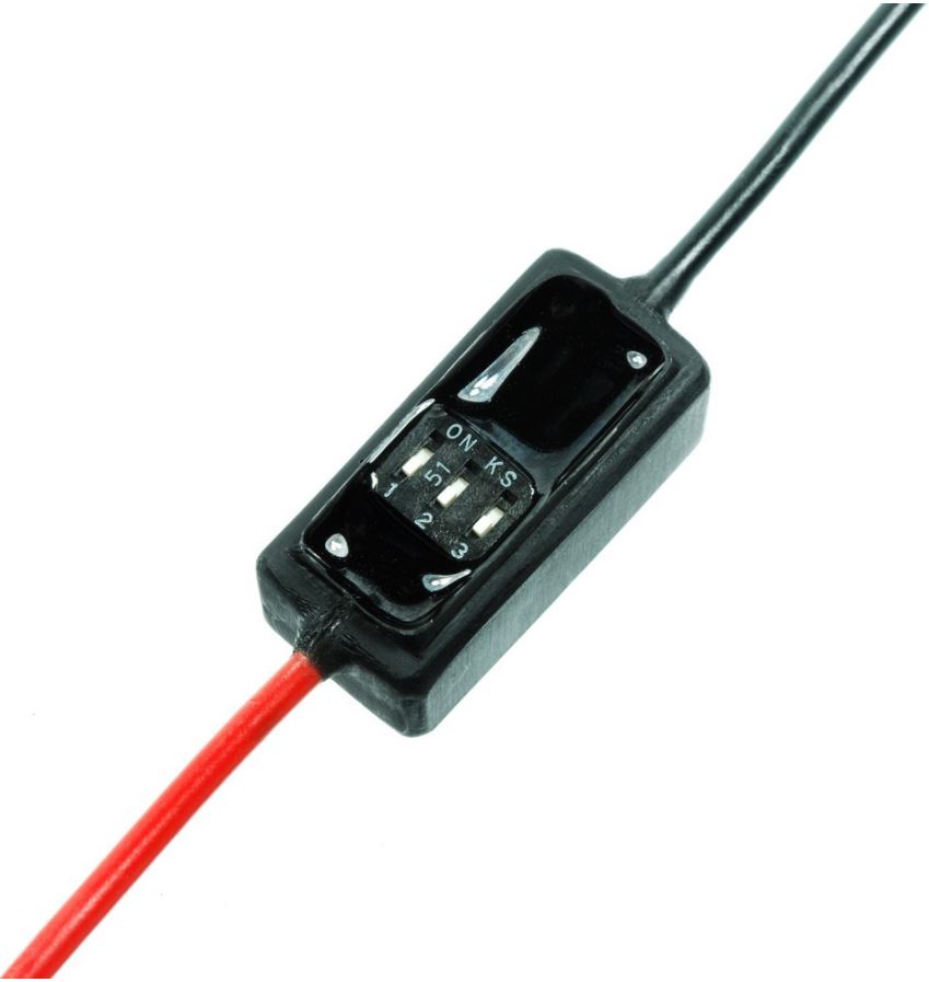

    Von motogadget gibt es auch ein Blinkrelais mit automatischer Abschaltung.
    Ist eine Nebenfunktion des m.stop für 42 €. Siehe Hinweis im Link ganz unten.
    "Blinkgeber schaltet bei entsprechender Einstellung nach 20 Sekunden automatisch den/die Blinker ab."
