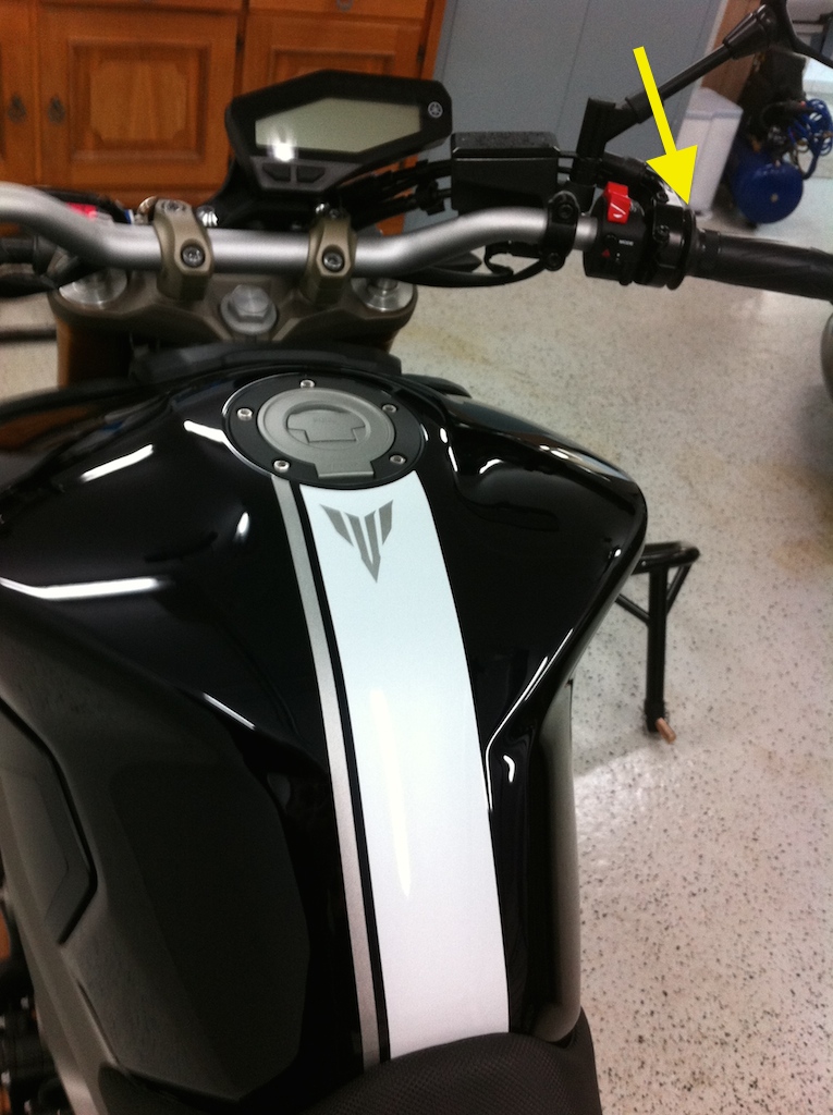

Der Lenker war sehr tief, sprich zu sich hin gedreht. Bei Volleinschlag klemmte man sich fast die Finger am Tank. Gut, hätte es sowieso meinen Bedürfnissen angepasst. Aber macht nicht unbedingt jeder.
Habe heute vor einer weiteren Runde erstmal alles eingestellt und korrigiert. Der Gasgriff hat Spiel. Das ist meistens normal. Werde wie immer das Spiel der Hülse zum Lenker wieder mit Teflonfolie korrigieren. Dann ist da kein Spiel mehr.
