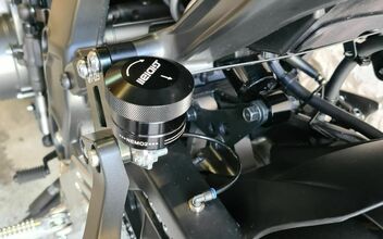

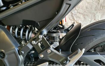

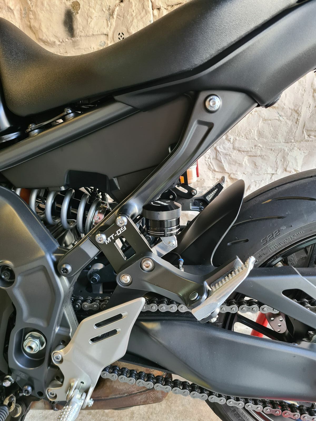

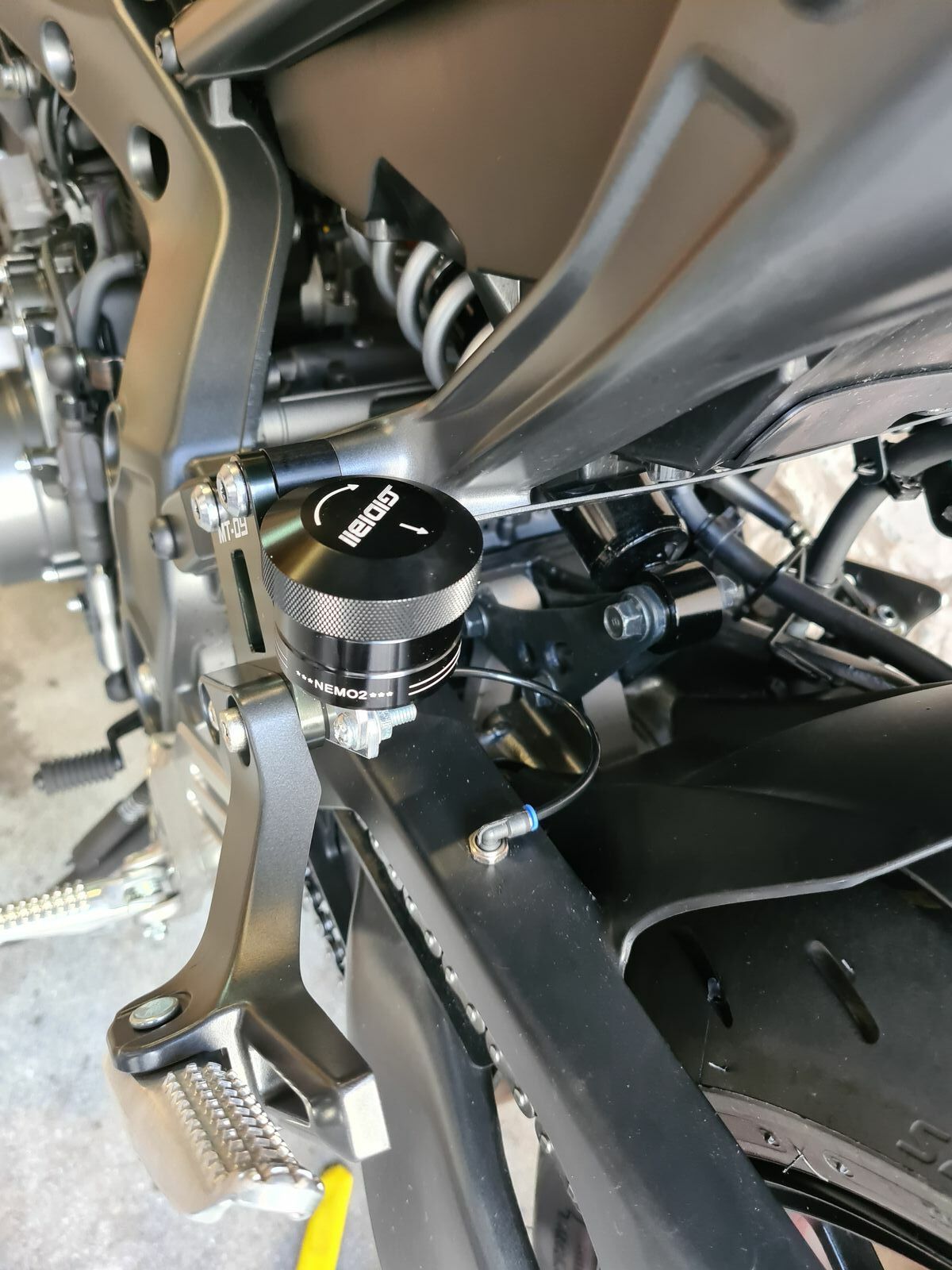

    Ich weiß nicht, ob du soweit alles gelesen hast. Bei mir ist er an der Fussrastenhalterung befestigt.

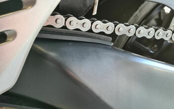

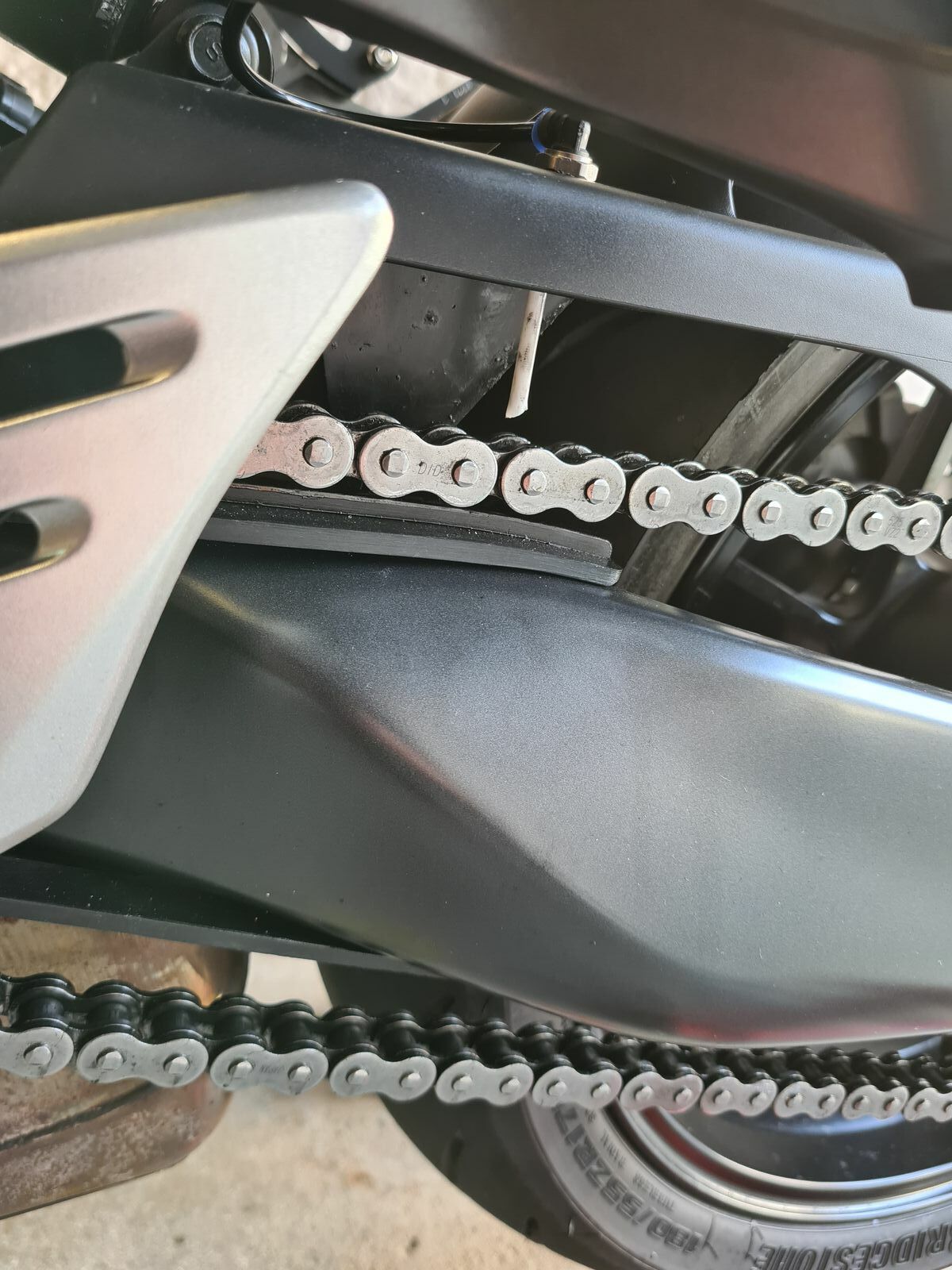

    sollte die Düse eigentlich nicht auf die Unterseite (also unterer Kettenstrang) auf der Innenseite der Kette gerichtet sein? :/

    Öl ist gerade gekommen und ich habe den Öler direkt befüllt. Dazu habe ich mal zwei doofe Fragen.
    Das Öl tropft sehr direkt aus dem Schlauch, dreht ihr den Öler während der Fahrt oder im Stand?
    Hatte meine Kette vor dem Öler mit Kettenspray gepflegt. Die Kette habe ich nun gereinigt. Würdet ihr den Öler jetzt zur ersten Ölung öfters benutzen? Wenn ja, wie oft?
    Ok, waren 2.5 Fragen😉
  • #479
    Den Öler darf man nur direkt vor dem Losfahren drehen. Im Stand tropft es sonst nur auf eine Stelle. Die Reinigung der Kette war wichtig. Du brauchst ihn nicht öfter zu benutzen, es reicht, wenn du am Anfang eine halbe Drehung machst. Später reicht eigentlich schon weniger. Musst du selbst ausprobieren.

    Wenn es trocken ist drehe ich den Öler ca. 1/8 Umdrehung ungefähr jede Tankfüllung. Ich habe mir angewöhnt regelmäßig das Kettenrad in Augenschein zu nehmen. Ölen tue ich am liebsten, wenn ich weiß dass ich die nächsten wenigen Kilometer nicht anhalten brauche und nicht zu schnell unterwegs bin. Geht notfalls aber auch auf der Autobahn. Allerdings tropft bei mir das Öl nicht von oben auf die Außenseite der Kette, sondern innen am Kettenrad, sodass das Öl definitv auf die Kette kommt.
