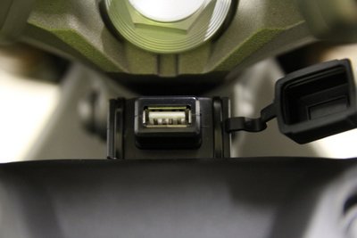

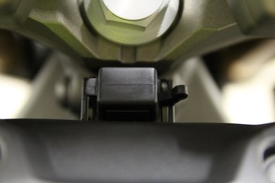

			#2 Hi, find das von SW Motech schick und es lädt echt gut
 (Also tatsächlich mit 2A,)http://mt09.de/forum/viewtopic…&t=8403&hilit=+Smartphone Bild 2 + 4 Viele Grüsse

			#4 Ich habe hier im Forum ein Bild gesehen wo die Buchse total unauffällig in der Plasteabdeckung vom Tank untergebracht wurde. War für mich die schönste Lösung überhaupt. Daher auch mein Nachbau mit USB. Noch dazu gleich Wasserfest  Den Converter habe ich direkt an die Blindkappe vom Nebenverbraucheranschluss unter die rechte Lufthutze gebaut (passende Stecker/Buchsen vorausgesetzt). So war kein Eingriff in den Kabelbaum nötig und ist jederzeit einfach zu trennen.   Achso und als Handyhalter benutze ich die Lenkerquerstrebe meiner SportTracker in Verbindung mit einer Finn Fahrradhalterung (Bike Citizens). Wäre aber sicherlich auch am Lenker direkt möglich. Vorteil ist wieder, dass ich ohne Spuren eines Navis die restlichen Tage rumfahren kann, da es easy to do wieder abgemacht ist.

			#8 Zitat von EMMAlles anzeigenHallo Soree,
 Wo hast du die Teile her für die USB Halterung? Und wie hast du die befestigt?
 Sieht echt gut aus. [emoji106]Gesendet von iPad mit Tapatalk
 Die USB Dose ist von Voelkner
 Zwischen Bordnetz und USB hängt ein Spannungswandler von Amazon.
 Die Steckverbindungen kamen aus dem italienischen ebay (link gerade nicht zur Hand).
 Dazu noch etwas Schrumpfschlauch und fertig.Befestigung war einfach durch die Kontermutter am USB-Anschluss. Man sollte nur sorgfältig den Platz aussuchen und messen bevor es dann vlt am Tank anstößt und die Plasteabdeckung deswegen nicht mehr ran passt.
			#9 Ich hab diese Steckdose aus Marki's 3D-Drucker:
 http://mt09.de/forum/viewtopic.php?f=25&t=6792Passt wie angegossen, sieht total original aus und lädt mein Handy problemlos. Für den Preis kann man da nichts falsch machen
			#10 Zitat von blueZEDAlles anzeigenIch hab diese Steckdose aus Marki's 3D-Drucker:
 Geht ja aber glaube nur in Verbindung mit dem etwas mittigeren Tacho, oder?
