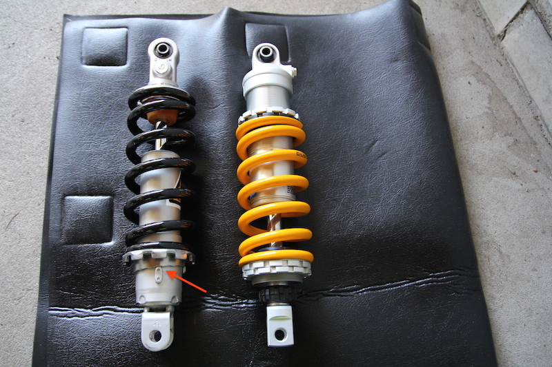

#192 Zitat von AlexanderAlles anzeigenAn der Gabel mit den Ringen habe ich das schon Verstanden. Nur hinten beim Federbein kapiere ich es noch nicht.
Das Federbein hat ein abgebogenes Blech an der unteren Seite mit rechteckigen Nuten. Am Schaft ist eine Steilkurve, die von einem angeschweissten Blechbolzen in der jeweiligen Stellung gehalten wird. Wenn du mit dem Hakenschlüssel in Uhrzeigersinn drehst erhöhst du die Federvorspannung. Man rechnet immer von der Nullstellung. Also Federbein ganz am Anschlag Gegenuhrzeigersinn. Eine Kerbe in der Steilkurve entspricht somit einem Klick oder Zacken oder Stufe.

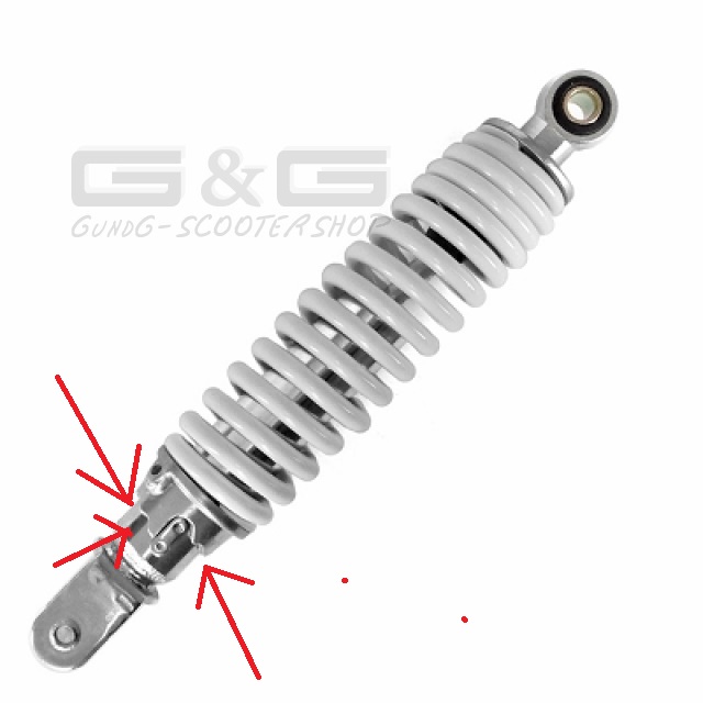

#193 Siehst du die Nuten wo die Pfeile hinzeigen ? Diese mußt du mit dem im Bordwerkzeug vorhandenen Ringnutschlüßel drehen. Oberhalb der Nuten ist ein Ring um den Stoßdämpfer. Dort mit dem Ringnutschlüssel einrasten und um die Achse des Stößdämpfers drehen.. Steht alles in der Betriebsanleitung unserer MT. Hast du keine ?
#194 Zitat von ReverentAlles anzeigenSiehst du die Nuten wo die Pfeile hinzeigen ? Diese mußt du mit dem im Bordwerkzeug vorhandenen Ringnutschlüßel drehen. Oberhalb der Nuten ist ein Ring um den Stoßdämpfer. Dort mit dem Ringnutschlüssel einrasten und um die Achse des Stößdämpfers drehen.. Steht alles in der Betriebsanleitung unserer MT. Hast du keine ?
Ein Scooterfederbein?
