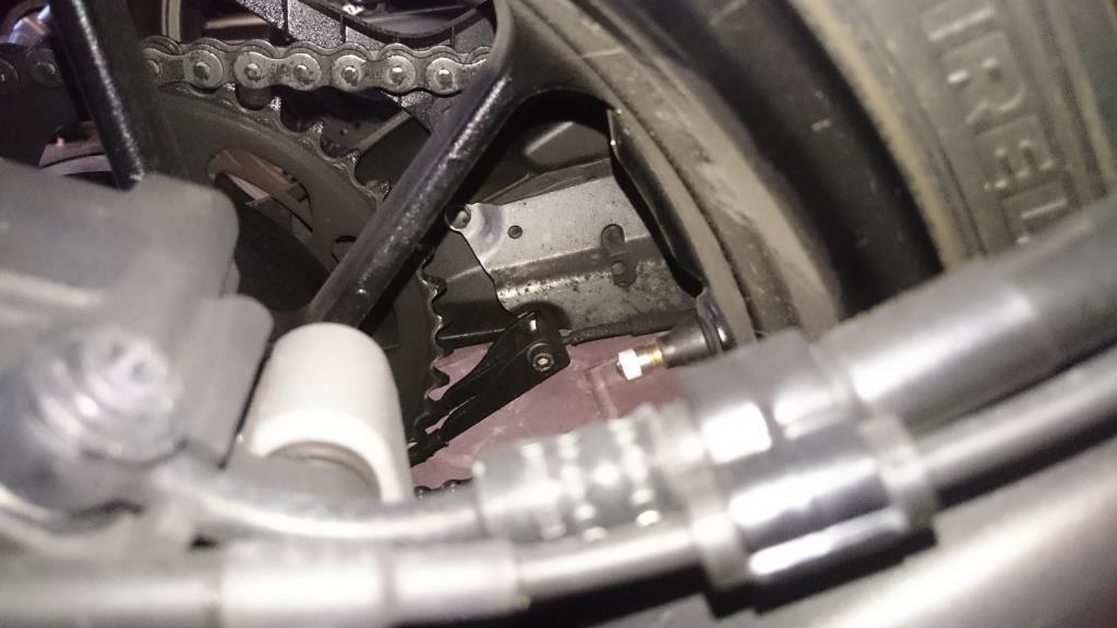

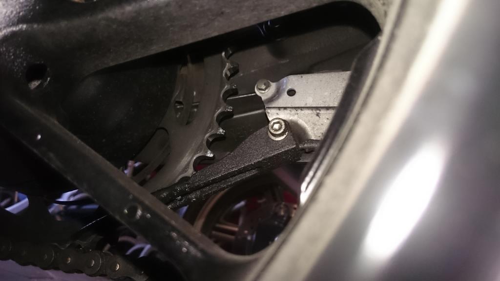

möchte an meiner Tracer den Scottöler und den Dualinjektor anbauen. Hinter der Schwinge sitzt doch ein Gummidämpfer befestigt mit einer Platte.Kann man an einer der unteren Schrauben einen Halter befestigen? Die Schrauben sind alle mit einer blauen Farbe markiert, welchen Sinn hat das ?
Gruss Erich
#3 Wenn du dieses Teil auf der Innenseite der Schwinge meinst, ja da kann man einen Halter für die Kettenschmierung befestigen. Aber warum willst du einen Dual Injektor? Das Öl kriecht auch bei einseitiger Schmierung auf die andere Seite.
Die blauen Farbmarkierungen sind zur Kontrolle, dass die entsprechende Schraube mit korrektem Drehmoment angezogen wurde.
Chris
