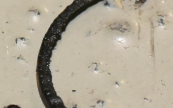

    ich habe gestern meine Kette gefettet und dabei ist mir ein Stückchen "Schmutz" an der Kette im bereich der O-Ringe aufgefallen.
    Habe dran gezogen, war recht fest, hatte es aber dann doch in der Hand. War eine kleine "Nase" an der der O-Ring hing...
    Habe mich dann ganz leicht über mich selbst geärgert. :oops:
    Die Kette wäre sonst noch in einem guten zustand aber jetzt läuft es wohl auf einen Wechsel hinaus, oder hat da jemand ne Idee?

    Die Kette ist doch nicht defekt, nur weil ein O-Ring fehlt.
    Sie verschleißt nun halt an dieser Stelle schneller, sofern man zu wenig schmiert oder Dreck rein kommt.
    Mit 'nem Kettenöler wäre ein verlorener O-Ring nur halb so wild.
    Wenn das Kettenrad nicht nagelneu ist würde ich gar nichts machen.
    Sobald die Kette verschlissen ist, kommt ja eh ein neuer Kettenkit drauf.

    Wenn du das vor hast, dann tausche bitte das komplette Kettenkit und nicht nur die Kette. Das ist wie, wenn du Ölwechsel machst und dabei den alten Filter dran lässt ;)
    Prüfe mal die Kette ob noch mehr O-Ringe fehlen. Wenn ja, reklamieren. Ist allgemein bekannt dass die kette der -09er nix taugt. Garantiefall. Wenn nicht, das Glied wo der O-Ring fehlt farbig markieren und wenn du deine Kette fettest an dieser Stelle einen extra fetten Sprüher mit Kettenfett draufblasen, fertig!

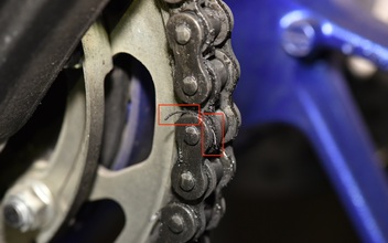

    Hallo zusammen,
    ich habe ein MT 09 SP EZ 3/2019. Aktueller KM Stand 10.100km. Gestern fiel mir auf, dass ca. 5 Gummiringe defekt sind (siehe Bild).
    Interessanterweise sind nur die Ringe auf der linken Seite der Kette (in Fahrtrichtung) defekt, auf der anderen Seite sind keine Ringe defekt.
    Ich habe die Kette nach jeder Tankfüllung (also ca. alle 200km) mit einem Spray eingesprüht.

    Hi,
    also zunächst kann man an den Bildern sehen, dass Du es mit dem Kettenfett etwas übertrieben hast. Da ist weniger manchmal mehr.
    Alle 500 km eine Ketten-Umdrehung von innen ! besprüht (Gesamtdauer ca. 5 Sekunden) reicht aus, es sei denn, Du bist durch Dauerregen gefahren.
    Das ganze überflüssige Fett, das sich da aussen an den Gliedern gesammelt hat fängt auch jede Menge Dreck und kleine Fremdkörper ein, der die Kette dann mechanisch belastet.
    Das ist aber keine Erklärung für gleich 5 defekte O Ringe. Die teilweise schlechte Qualität der Original Ketten ist ja auch hinlänglich bekannt, daher würde ich es auch mal über Garantie versuchen, solange Du sie noch hast.
    Zur weitern Haltbarkeit. Durch die fehlenden O Ringe tritt jetzt das eigentlich eingelagerte Fett aus und Wasser ein.
    Die Kette wird also inerhalb kurzer Zeit Schrott sein, da diese Glieder rosten und dann versteifen.
    Dein Händler wir Dir eventuell Selbstverschulden durch falsche Behandlung nachweisen wollen.
    Also:
    Du hast ausschließlich Motorrrad Kettenfett verwendet (kein WD 40, Verdünner etc )
    Du hat sie nicht mechanisch mit einer Drahtbürste oder Pressluft gereinigt.
    Viel Glück....
