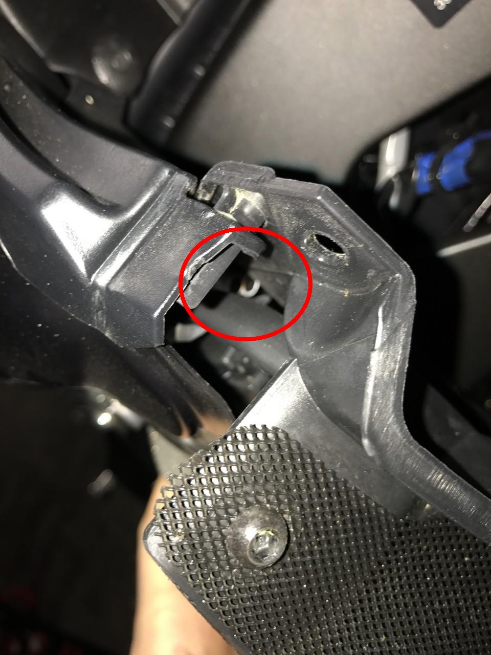

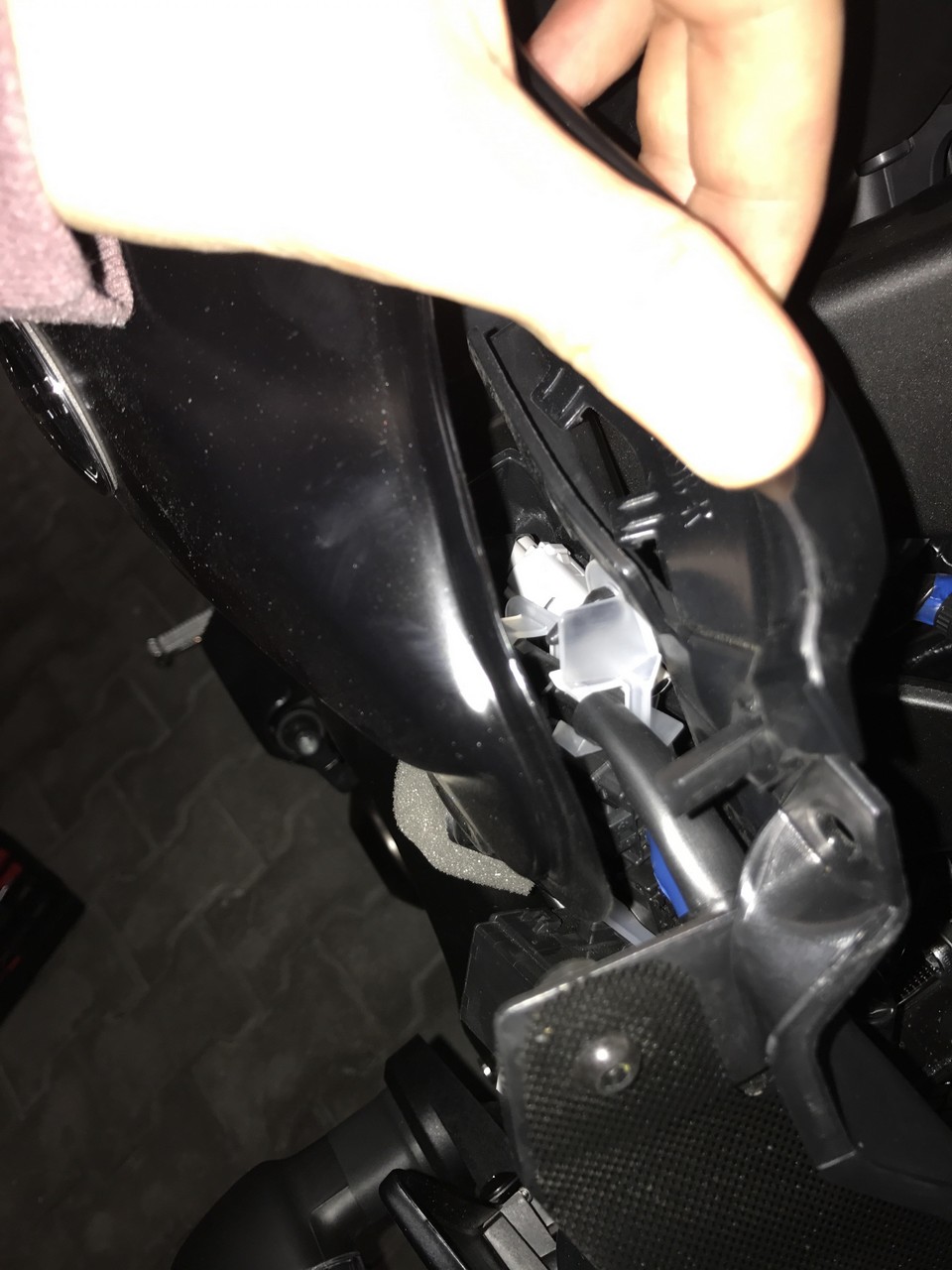

    Der Nebenverbraucher ist, wenn du auf dem Motorrad sitzt auf der rechten Seite. Ich habe die Lufthutze demontiert. Ohne das ist es meiner Meinung nach nicht möglich, den Stecker zu finden, da er sehr tief unter dem Tank liegt. Er ist um einen Strang des Kabelbaums gewickelt.
    Aus der "Kappe" des Steckers lassen sich die schwarzen Dichtungen rausdrücken. Ich habe die Kappe mittels "AMP Superseal Stiftkontakt Stift Stecker 0,75-1,50 KFZ, Boot, Motorrad" (http://www.ebay.de/itm/1613450…geName=STRK%3AMEBIDX%3AIT) zum Stecker umgebaut und die Steckdose an die Stiftkontakte gecrampt. Funktioniert einwandfrei.
