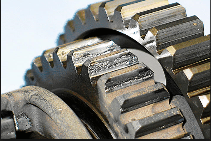

    Die größten "Toleranzen" an einem jap. Motorradgetriebe hatte ich in der achsialen Eindistanzierung der div. Wellen, Zahnräder und Klauen. Ich erinnere mich an Klauen, die von 7-8mm nur in 2-(3)mm im Eingriff waren. Da das bei ca. 80.000km war, hätte ich ev. das Rausspringen des entsprechenden Ganges noch erlebt. Sie fuhr bis zum Verkauf >180kkm. (Weiterhin mit abgerundeten Klauen.)
