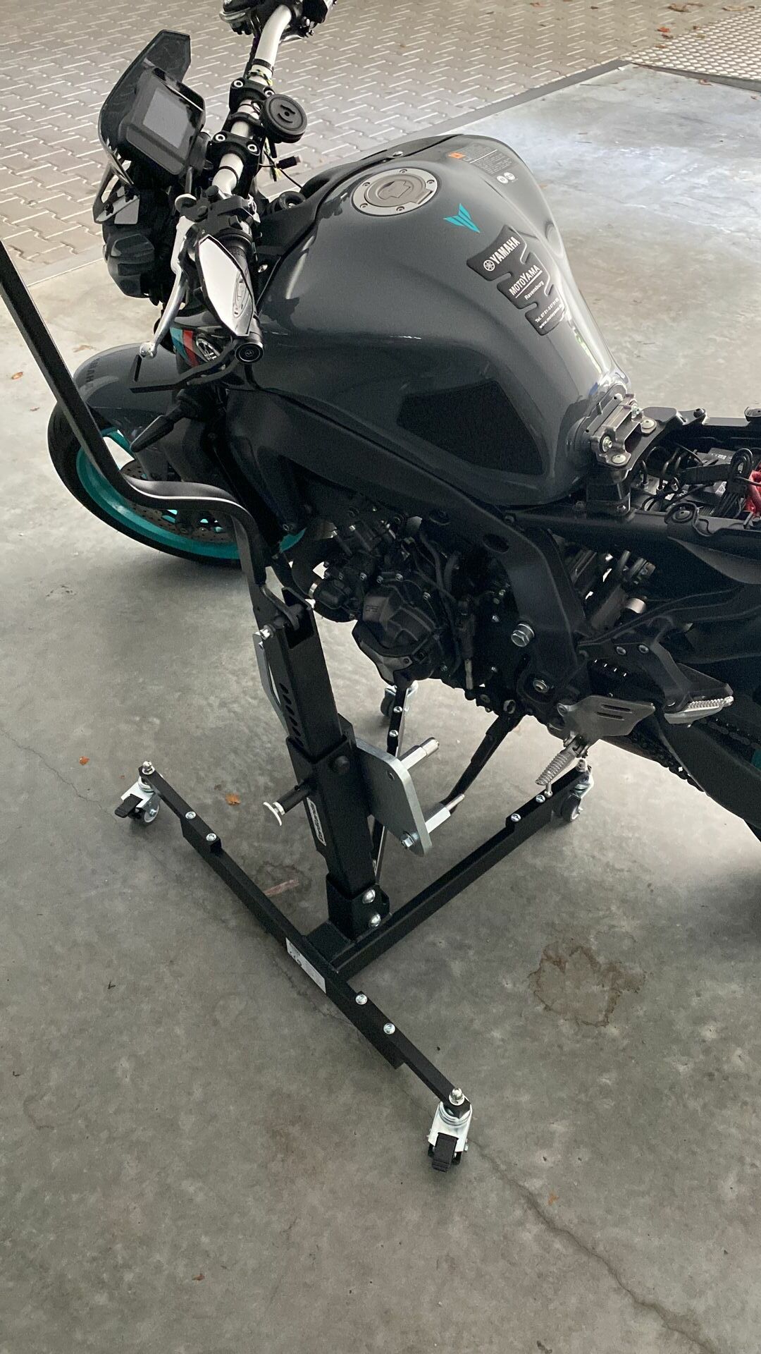

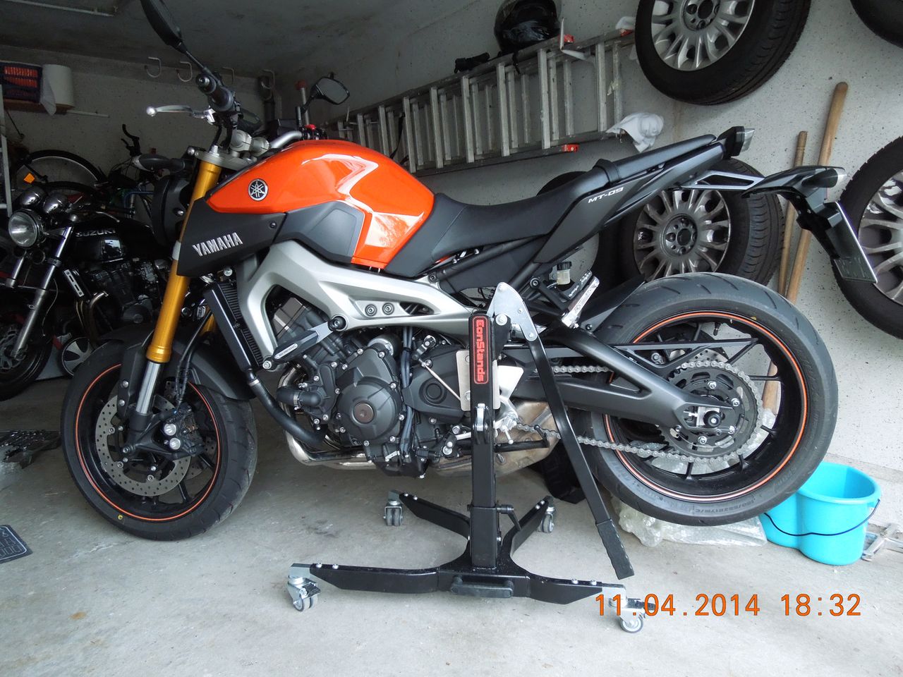

    Wenn ich mich recht erinnere hattest du doch die Probleme nur mit der Adapterplatte. Warum sollte die nicht in der Lage sein
    diese Platte entsprechend abzuändern.

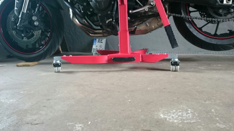

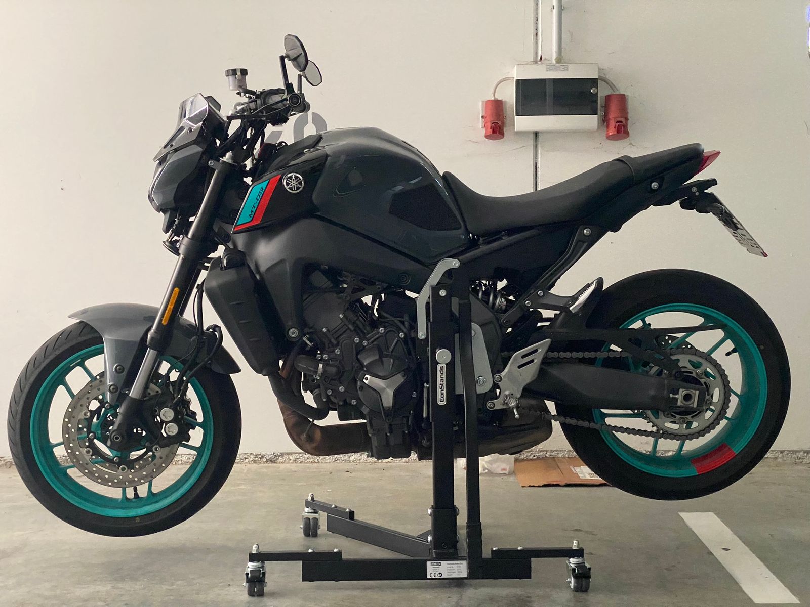

    Also wie gesagt, ich hab das Ding gestern bekommen, fix zusammen gebaut und die Funktion ist gegeben.
    Gruß Ralf
    MT09 SR (nackt)

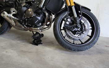

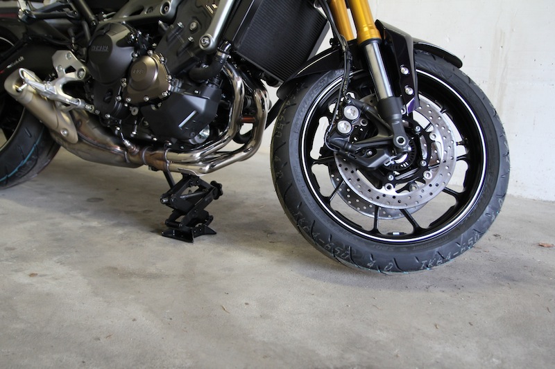

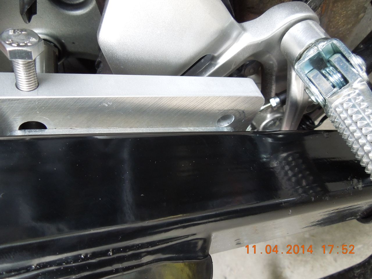

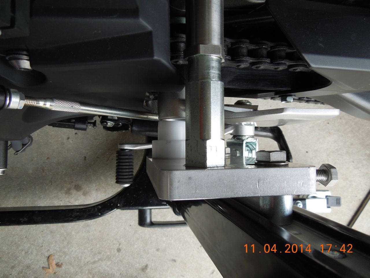

    So wie ich das auf dem Foto sehe, ist dein Vorderrad auch nur noch knapp über dem Boden. Lass das Moped mal ne Weile am Ständer stehen...

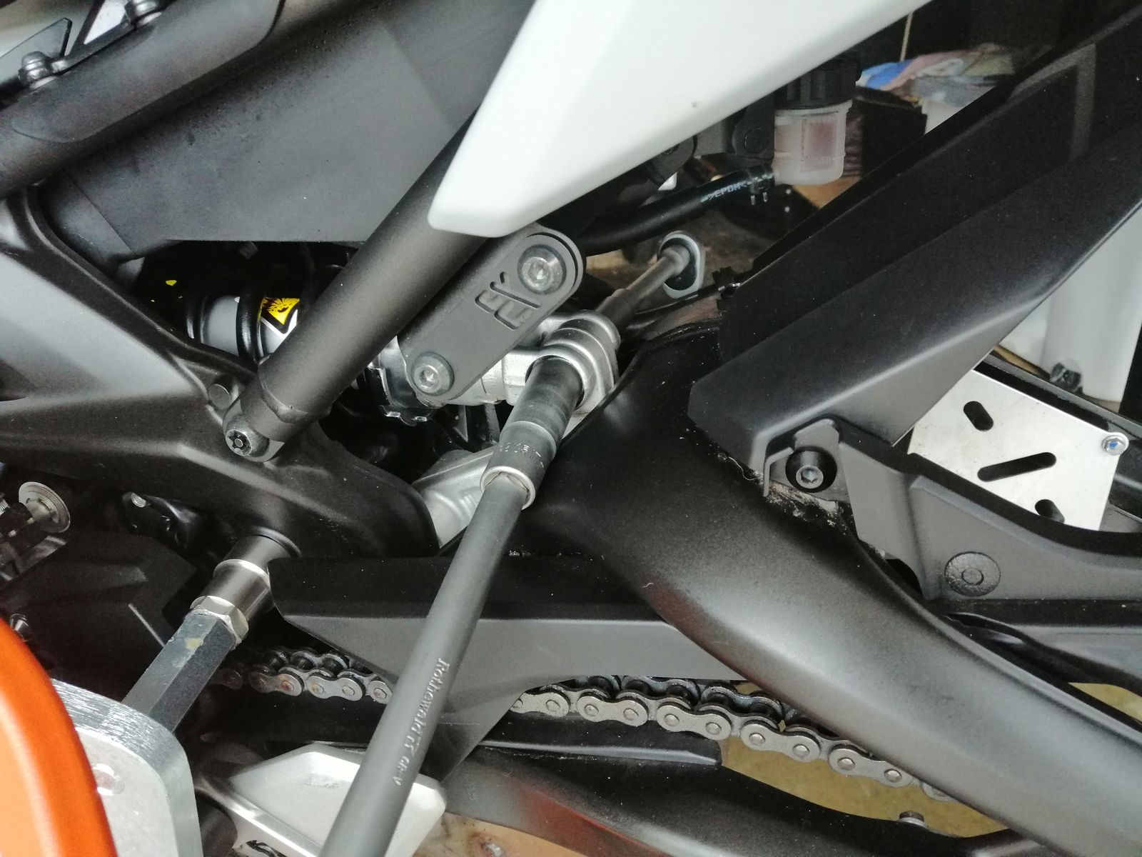

    <edit: mach doch bitte mal ein Foto von der Adapterplatte. Die Fussraste ist gefährlich nah am Tower... mal von oben reingeschaut ?

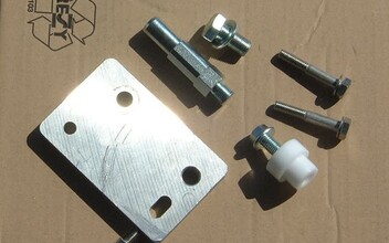

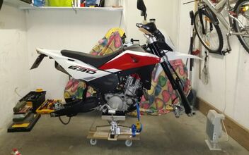

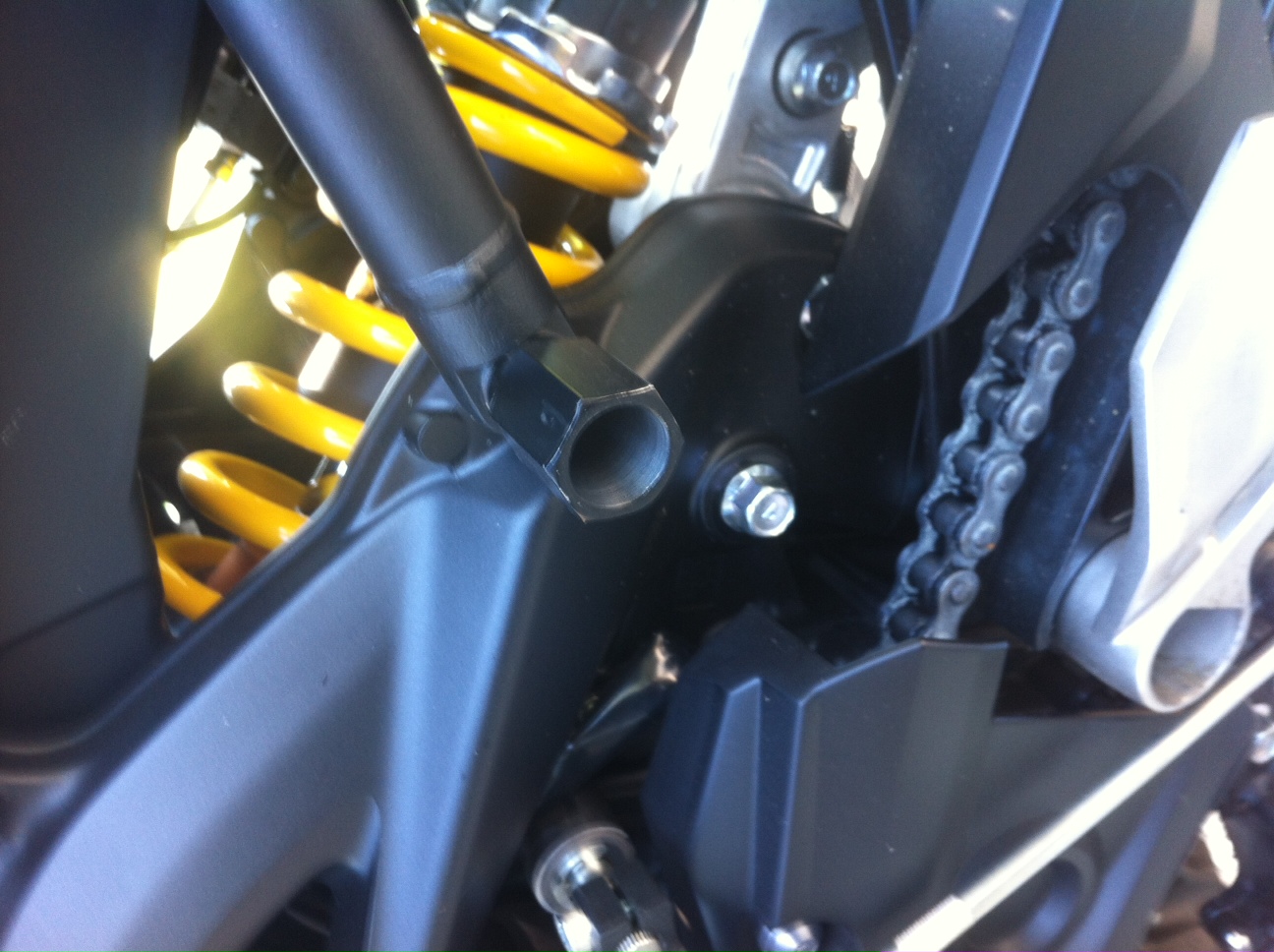

    Das Foto auf das du dich beziehst ist doch nicht von mir. Hier das Foto von der Platte
    und noch ein Foto im aufgebockten Zustand. Warum sollte sich das Moped nach einiger Zeit absenken? Das einzige was ein wenig Übung braucht ist den Ständer in die Aufnahme zu manövrieren.
