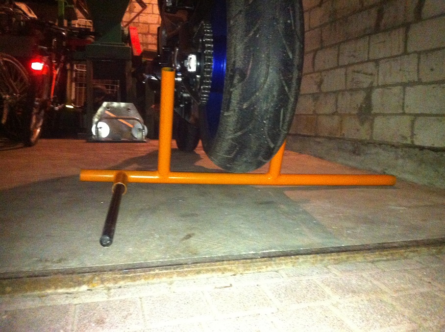

    Ich habe mir den "Motorradfahrer" abonniert. Da ist ein Heber für das Hinterrad dabei. Ich werde dann bei Louis oder Polo die Y Aufnahme mit den M6 Schwingen Bobbins kaufen und das mit dem Universalheber verschrauben oder verschweißen. Ich stell Bilder rein, wenn ich fertig bin.
    Gruss - André
