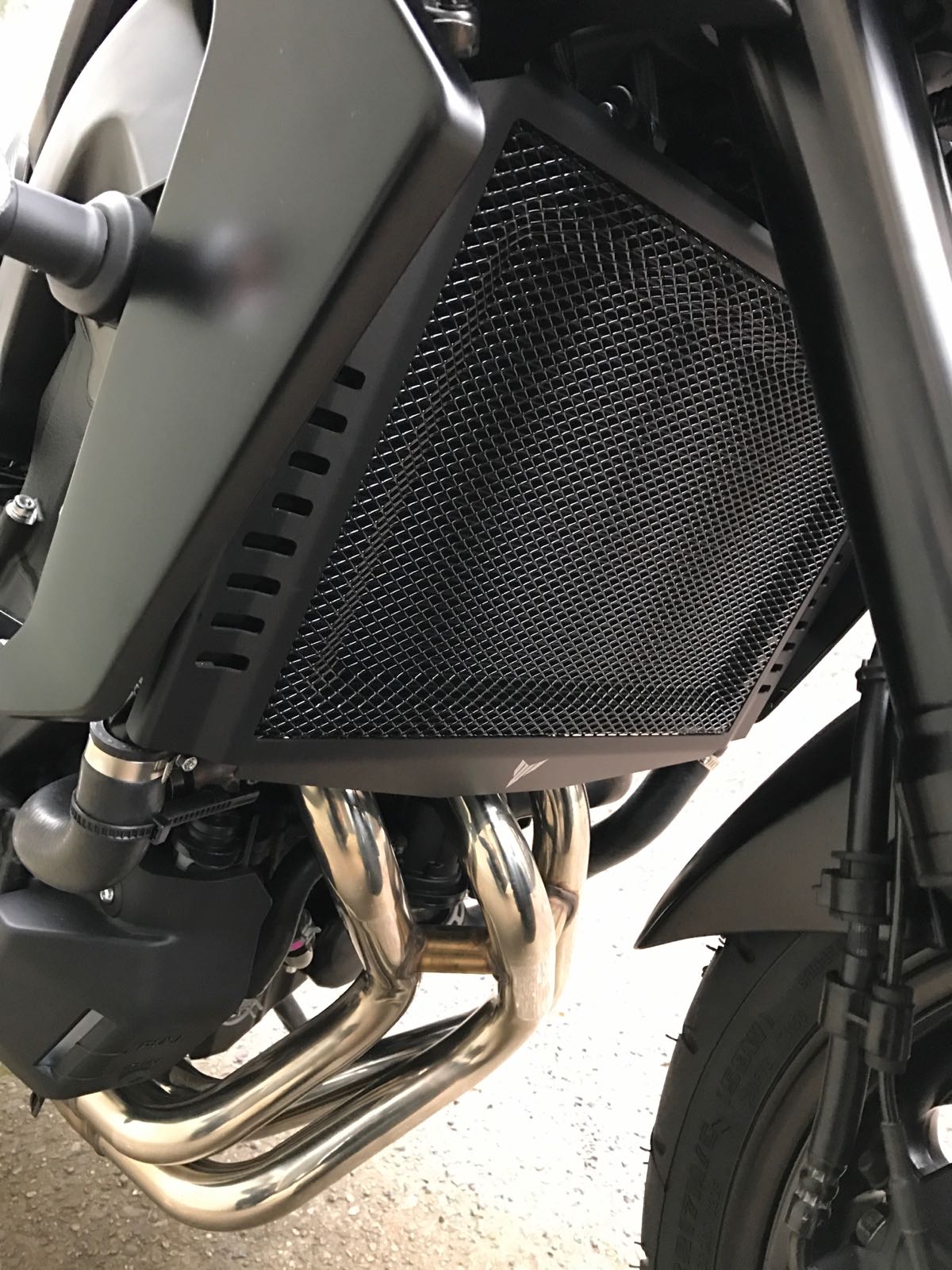

    Hier ein Bild der Yamaha Kühlerabdeckung für das 2017er Modell.
    Der Anbau ist deutlich einfacher als beim Vorgängermodell. Die seitlichen Kühlerverkleidungen sind mit 2 Schrauben fixiert und können nach entfernen dieser sehr elegant nach vorne weg geklappt werden. Diese Art ist sehr angenehm gewesen, weil man hier und an einigen anderen Stellen gemerkt hat, dass Yamaha auch Detaillösungen anbieten kann. Das Kühlergitter selbst wird mit 2 Schrauben jeweils seitlich links und rechts am Kühler festgeschraubt. Für die Hupe gibt es eine Hülse um diese ein kleines Stück nach vorne zu bringen. Die Hülse besitzt auf beiden Seiten einen Verdrehschutz für die Hupe.
    Dieses Teil werde ich mir definitiv holen. Schaut gut aus, sticht nicht heraus und sollte den Kühler recht effektiv vor Steinschlag und Insekten schützen.
