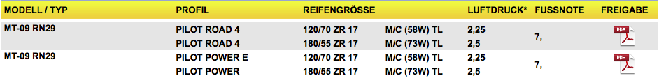

#40 So Ihr Lieben da draußen an den Monitoren! Michelin hat heute 2 verschiedene Reifentypen für die MT-09 freigegeben…
http://motorrad.michelin.de/reifenfreigaben
Die Fußnote 7 bedeutet nur, dass ihr den Reifen nicht eintragen müsst (Unbedenklichkeitsbescheinigungen sind laut Kfz-Schein eigentlich auch nicht erforderlich… aber es beruhigt das Papier unterm Kopfkissen zu haben). Beachtet bitte den geänderten Luftdruck (nix 2,5 vorne und 2,9 hinten)! Ich hoffe ja, da kommen noch weitere Freigaben für den 2CT und PP3 z.B. hinzu.Update:
