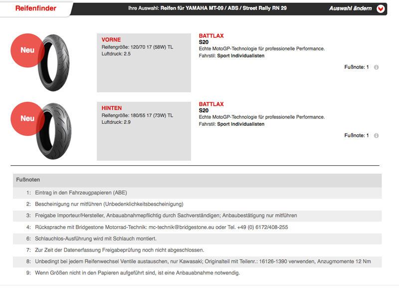

    Achso ja gut ne Freigabe braucht man ja keine Weil der Reifen ja Serienmäßig schon in den Papieren eingetragen ist !
    (Dunlop D214 und S30 "M") Deswegen steht da "Fußnote 1"
    Dachte Bridgestone hat den Reifen gar nicht mehr aufgeführt...
