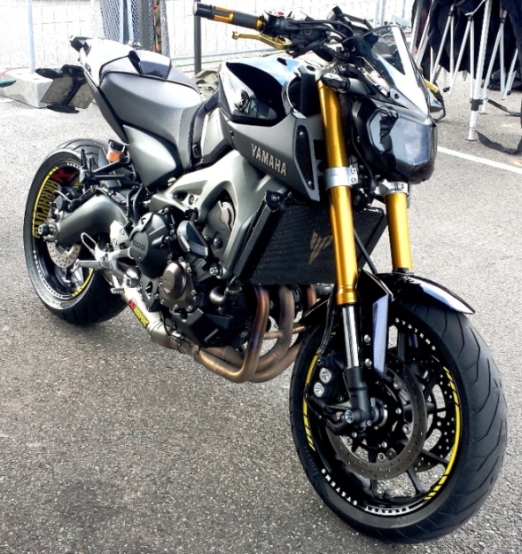

    Schöner Umbau, aber ich würde die Distanzringe noch zum Eloxierer bringen und ggf die Unterlegscheibe an der Hinterachse entfernen, denn leider hat der Hersteller des Spanners den Lehrling ausmessen lassen.....
  • #65
    Hi MyFrag,
    danke endlich sagt mal jemand was. In dem anderen Beitrag der die Kettenspanner betrift bin Ich schon alle Bilder durchgegangen und es sieht bei jedem wie bei mir aus. Mir gefällt es auch nicht das die Selbssicherung nicht greift. Mir gefällt es aber auch nicht die Mutter direkt auf den Spanner zu schrauben. Naja vll fällt mir noch was ein.
    Gruß Frank

    Hallo MT Gemeinde,
    so da Ich jetzt angeschrieben wurde ob Ich die Spacer auch anfertigen würde, möchte Ich folgendes Angebot unterbreiten.
    Oversize Kit:
    4 Spacer aus hochfesten Aluminium für die MT09 für 320mm Bremsscheiben
    4 M10 x 85mm Inbus Innensechskantschrauben aus V2A
    (Ohne TÜV und Gutachten)
    inkl. Versand innerhalb von Deutschland.
    für 50€
    Oversize Spacer:
    für 40€
    ACHTUNG: Sollten 5 Bestellungen zusammen kommen wird der Preis pro Paket 10€ günstiger.
    Ich möchte bitte keine Wertung der Preise. Ich habe extra alle Daten frei gegeben das sich jeder selber die Spacer fertigen kann. Ich rechne einfach das Material + Schrauben und Versand. Dazu kommt ein kleines Geld was halt mein Arbeitsaufwand + Verschleiß der Bohrer und Wendeschneidplatten ist.
    Der normale Oversize Kit von Brembo den es aber für die MT nicht gibt kostet nur 30€ Ohne versand. Wie z.b für eine R6.
    Gruß Frank :D
    PS: Schaut mal auf die aktuelle R1 aus der SBK selbst die hat Spacer :eusa-whistle:
