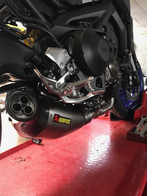

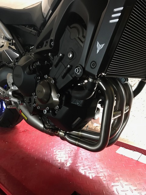

Die Akra ist in ein paar Minuten dran. Kein grosser Aufwand.
