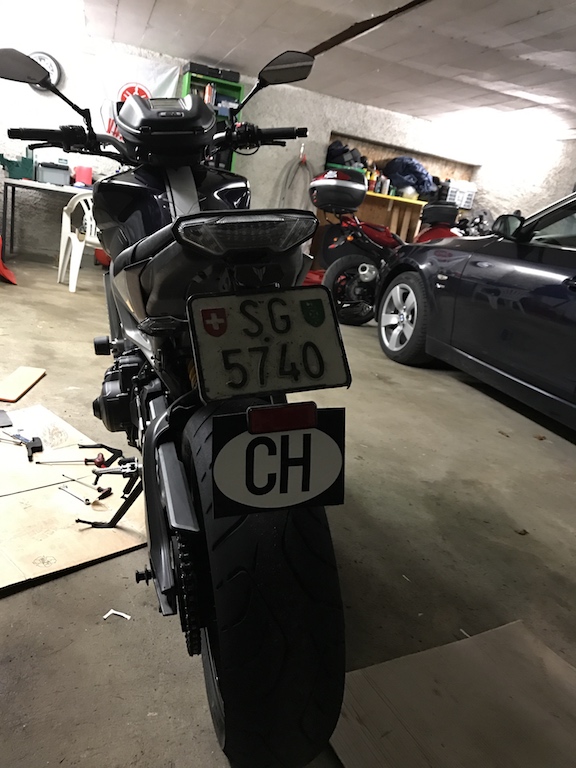

#155 CH Schild für Schweizer Motorräder.
Dieses mal muss (darf) ich die deutschen, österreichischen und sonstigen Nachbarn mal aussen vor lassen.
Es geht um das leidige Landeskennzeichen.
Weil auf unserem Schild nur das Schweizerkreuz aber keine Landeskennung prangert, machen es sich die Italiener
zu Nutze ungeheure Bussengelder (wie bei uns) zu kassieren. Obwohl die Bussen auch den Empfänger erreichen, der kein CH Schild dran hat.Siehe Beitrag
Da gibt es ja bereits Abhilfen, welche mir aber nicht gefallen.
Für meine MT habe ich mir aus einem Kunststoffbenzinkanister ein Rechteck ausgeschnitten mit einem grossen CH Kleber versehen und an einer verlängerten Mutter des Rückstrahlers ein Gewinde geschnitten damit ich mit einer Rändelmutter ohne Werkzeug das Plastikschild hinter dem Kennzeichen herunterklappen und wieder verstauen kann. Das hat auch noch den Nebeneffekt, dass bei Regenfahrt ein zusätzlicher Spritzschutz vorhanden ist und bei allen übrigen Fahrten sieht man das Teil praktisch nicht. Damit der Plastik beim Einfedern nicht am Reifen scheuert, hält ihn eine Blattfeder etwas flacher nach hinten. Das ganze kostet weniger als Fr.10.00

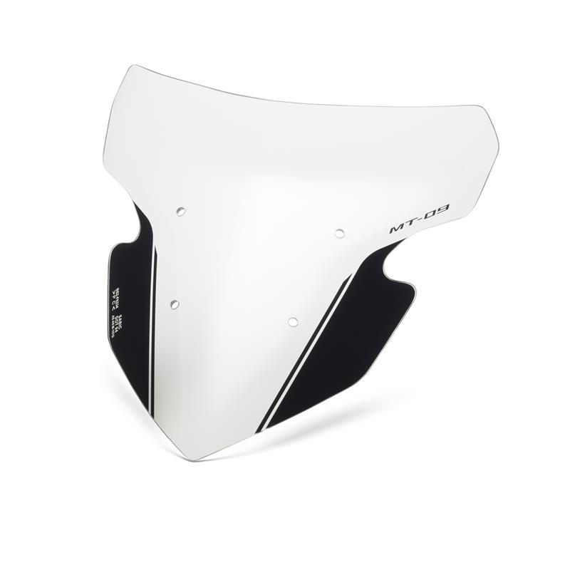

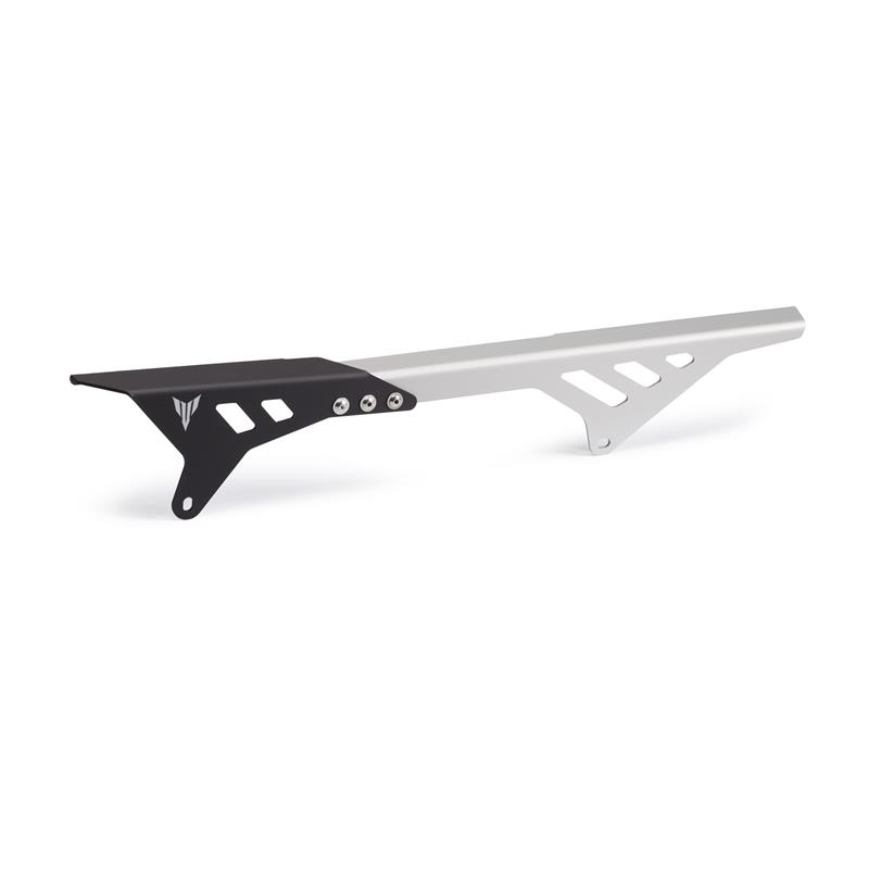

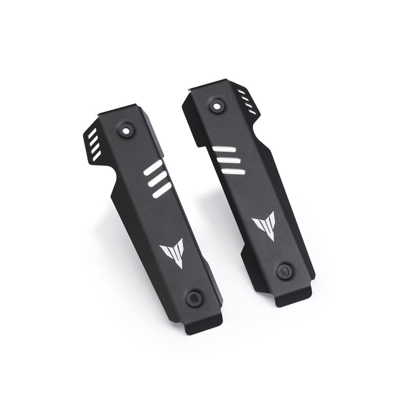

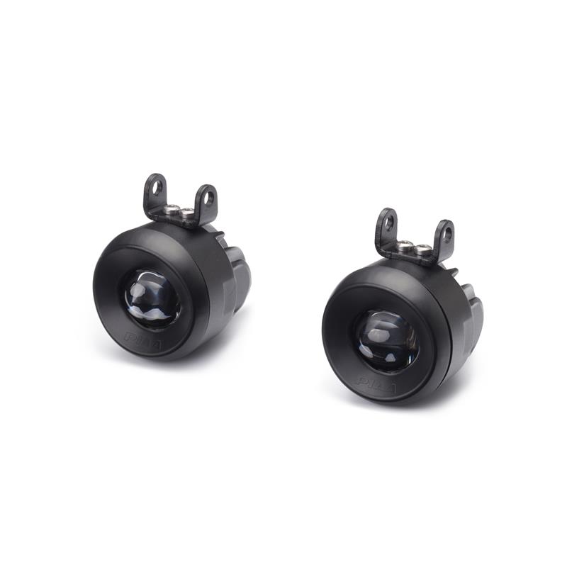

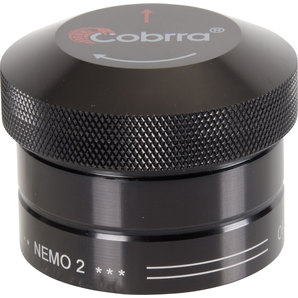

#159 So, die Geschichte geht weiter. Die neue MT- 09 SP wird ein paar nette Sachen bekommen.
Scheibe: Original Yamaha Sportscheibe
Kühlerschutz: Original Yamaha
Blinker: Kellermann schwarz LED
KZH: Romatech
Hebel: V-Trec schwarz / blau
Stahlflexleitungen: Mervin schwarz /gold
Nebellampen: Original Yamaha LED
Kettenabdeckung : Alu orig. Yamaha
Heizgriffe: Original Yamaha
Navi: Garmin 590 LM und Virb Action Cam
Kettenöler: ? Scottoiler oder Nemo
