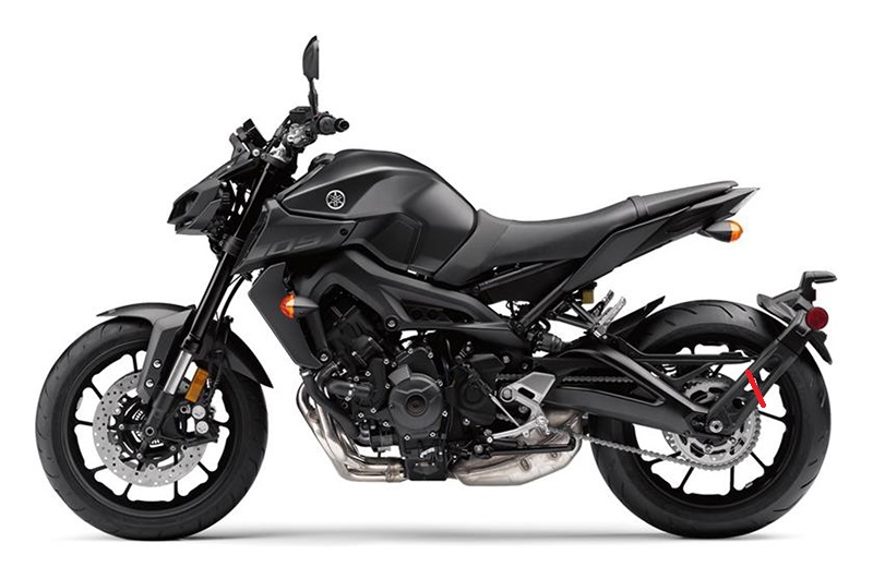

    Den hab ich auch schon gesehen. Von der Sichtbarkeit von hinten( 30Grad von links oder rechts zur Längsachse) absolut nicht konform.
    Gradneigung des Nummernschildes könnte man eventuell noch was machen.
    Und für mich persönlich viel zu weit in der Mitte.
    Sollte mehr so in diese Richtung gehen

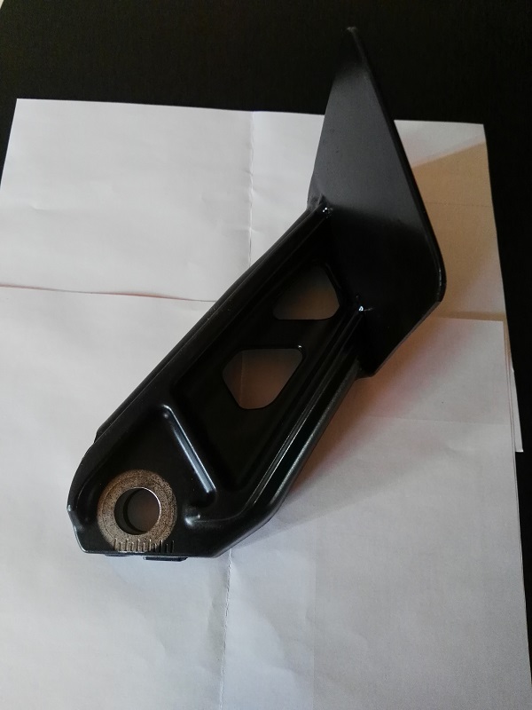

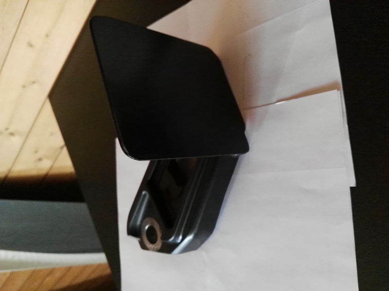

    aber auch mit dem Seitenarm der RN43 komm ich nicht so wirklich weiter. Hab den ganzen Nachmittag gemessen und getan.
    entweder häng ich im Kettenritzel drin und das Schild ist zu tief oder es steht zu weit oben. Der Halter ist einfach zu steil :icon-confused:
    Werde nächste Woche mal zum Metaller gehen ob er noch ne Lösung hat.
    Ansonsten hak ich es ab.

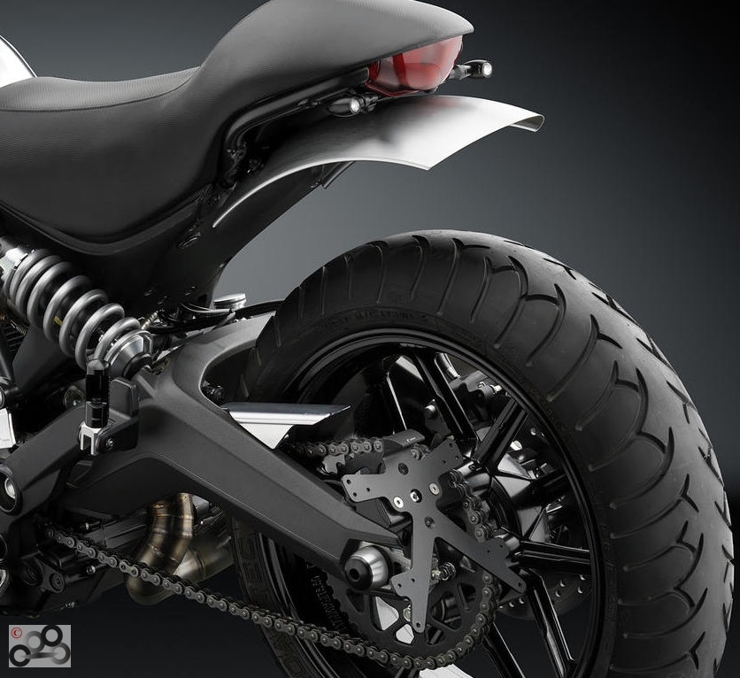

    Bei Aliexpress gibt es so einer Universal- Platte zur Anbringung an der Schwinge. Habe ich auf meinem 2. Bike verbaut. Musste zwar erhob wenig basteln und schneiden. Aber bekanntermaßen ist wegschneiden immer einfacher als dranschweißen. Kostet auch nur ein paar Euro. Den Rest (z.B. Verkabelung für die Kennzeichenbeleuchtung, ggf. Reflektor) musst du dann individuell lösen.
    Und da der KZH selbst nicht ABE-pflichtig ist und du nur die Beleuchtungsvorschriften einhalten musst, wärst du hier sogar TÜV-konform.

    Hab Ihn einmal angebaut. War da etwas skeptisch.
    Kann mich da aber auch nicht so richtig rein denken mit 2 Haltern. müsste schon oben mal komplett abgebaut werden.
