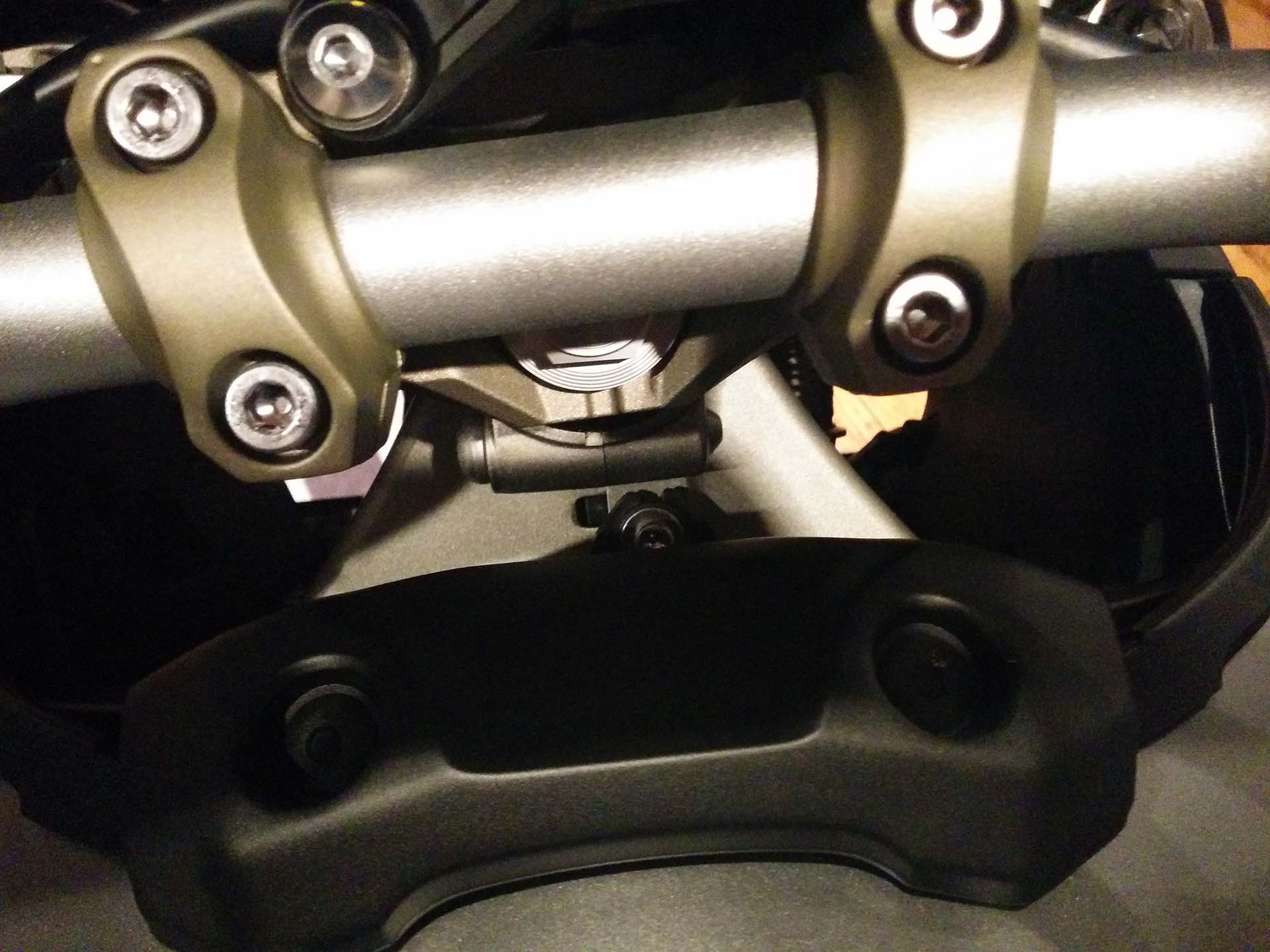

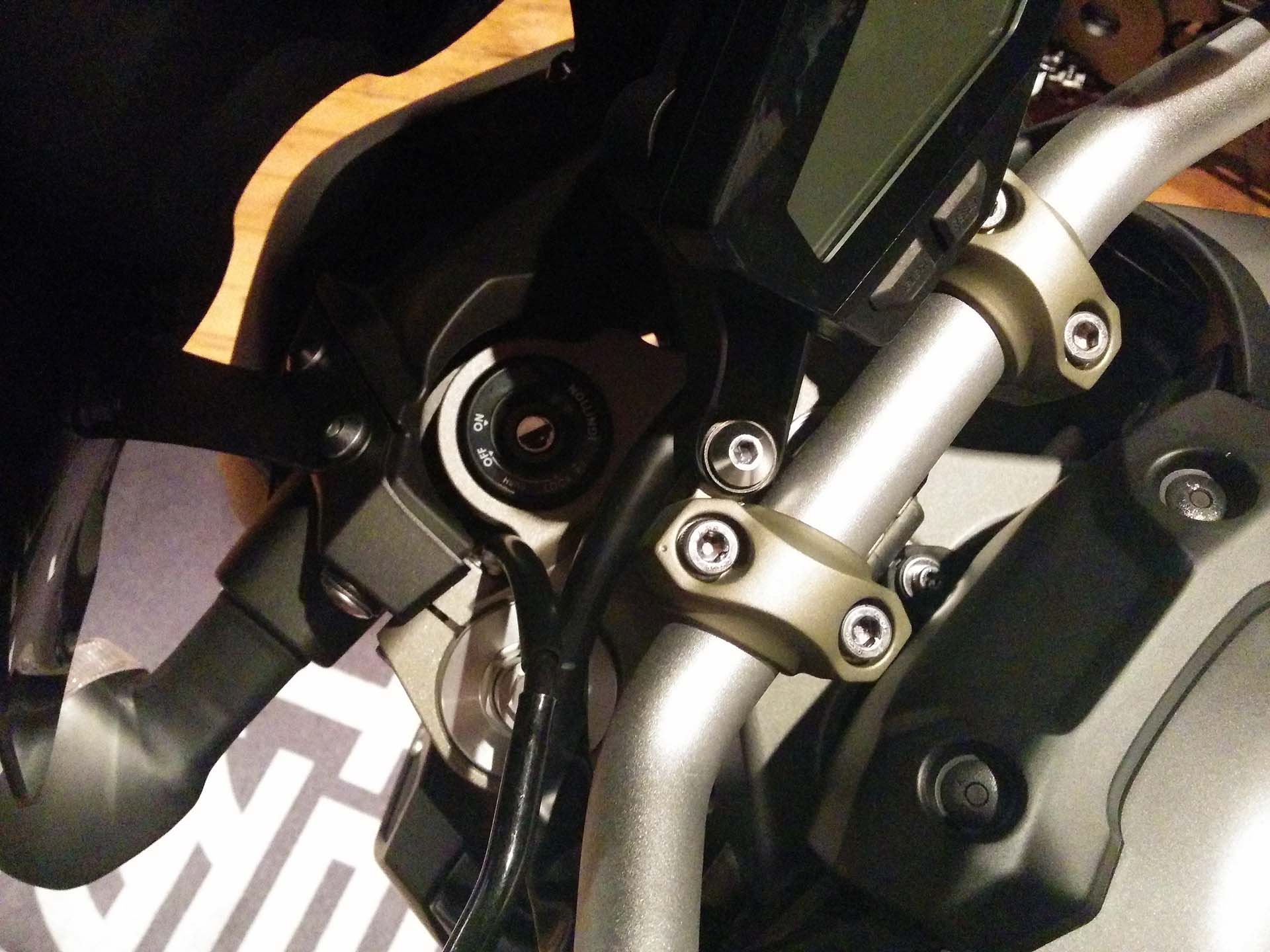

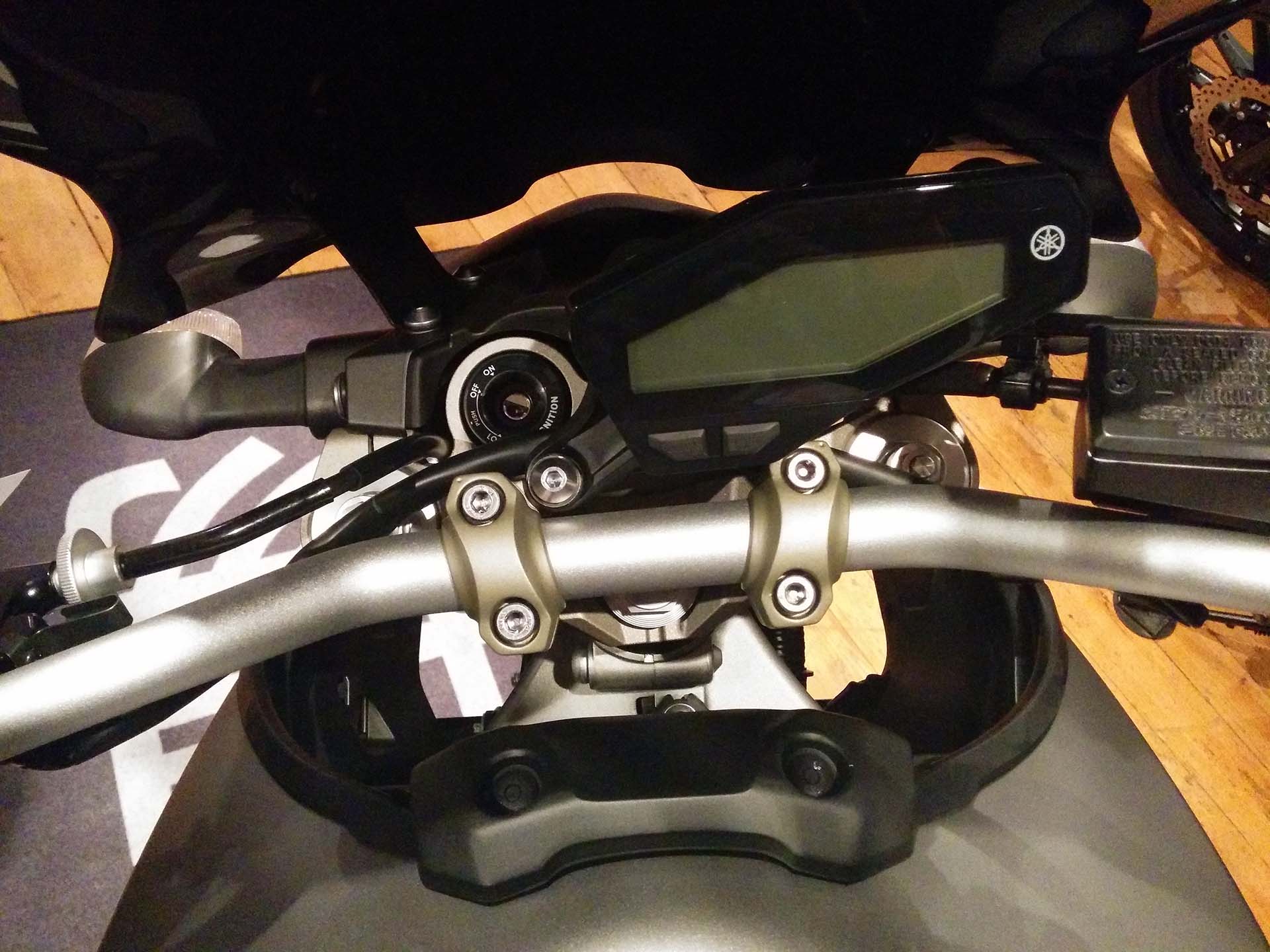

    kann mir jemand mein ein hochauflösendes foto von einem lenker machen? ich finde nichts...ich möchte gerne nen kumpel in der metallverarbeitung damit beauftragen eine navihalterung zu bauen. wollte mir auf einem größeren foto mal die möglichkeiten ansehen... kann mir jemand eins machen bitte? ich hab meine mt noch nicht :)

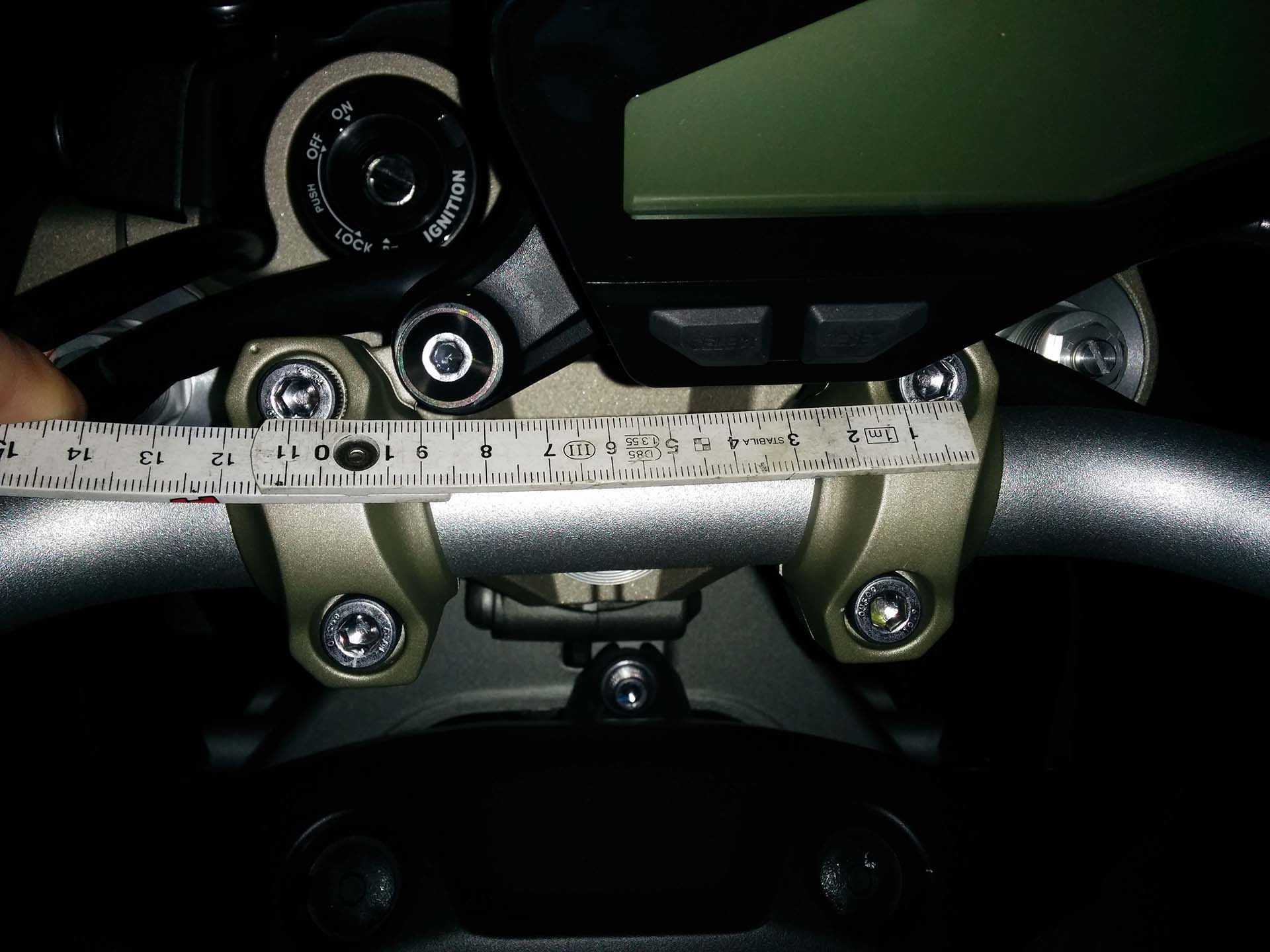

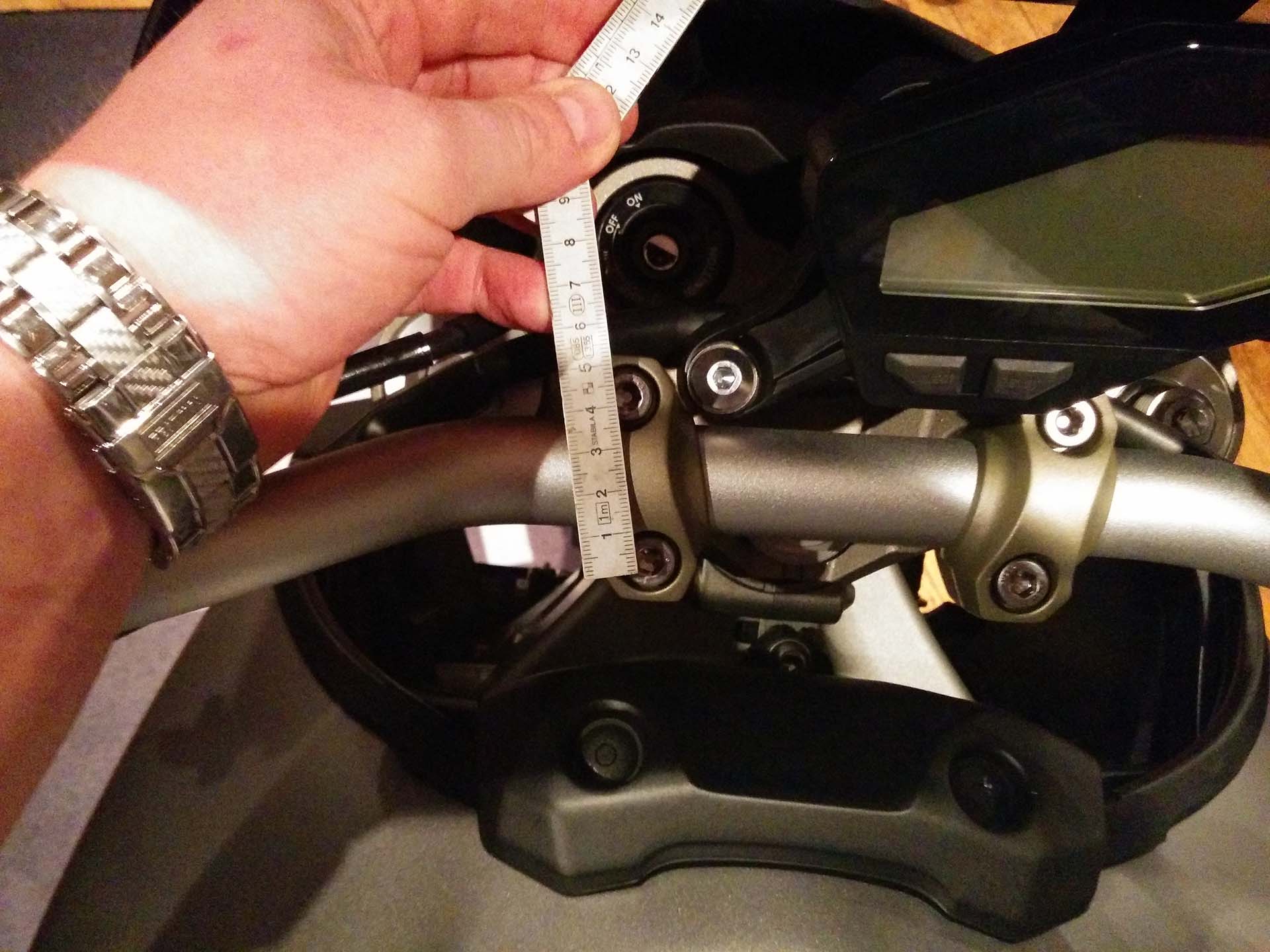

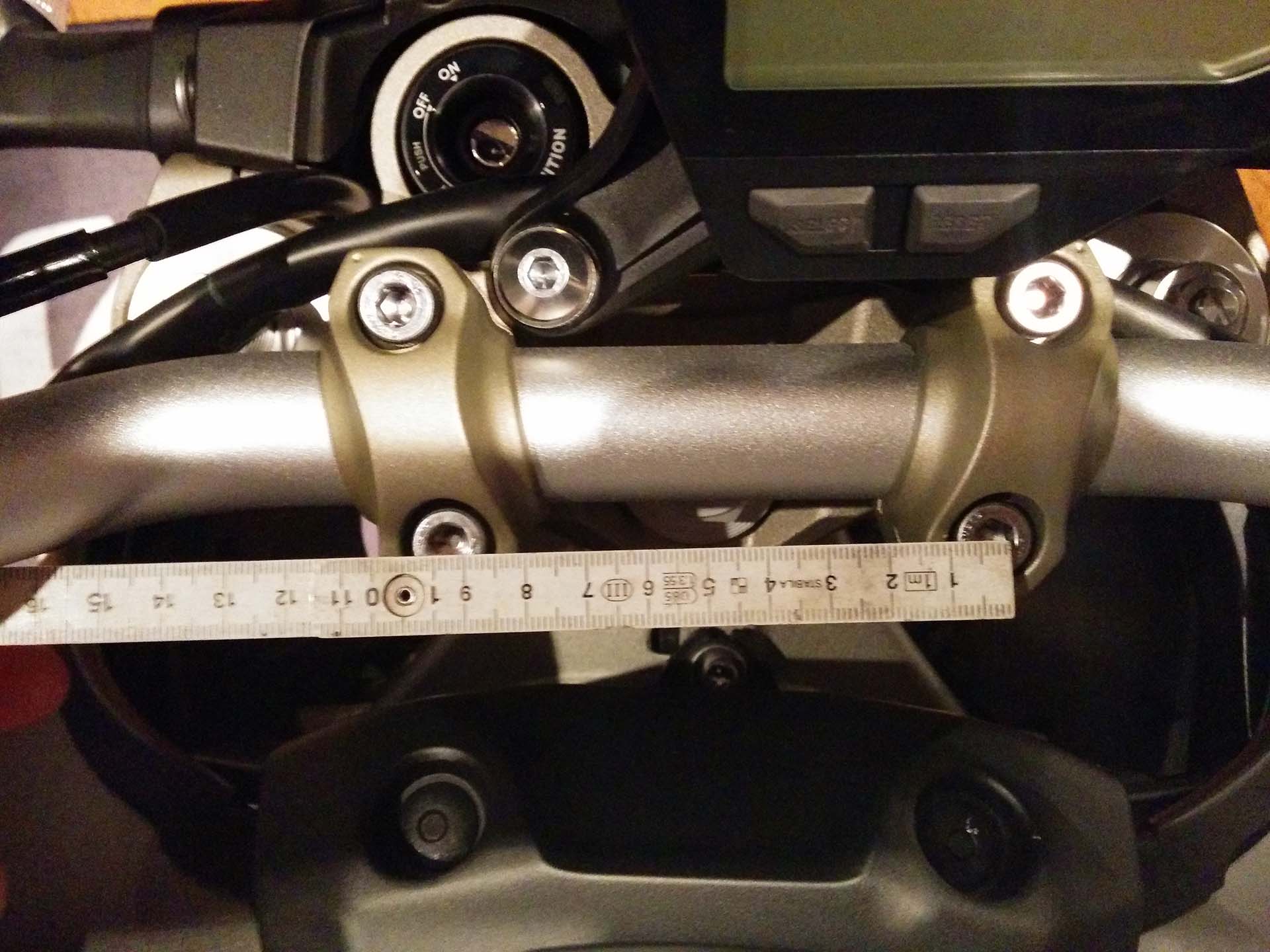

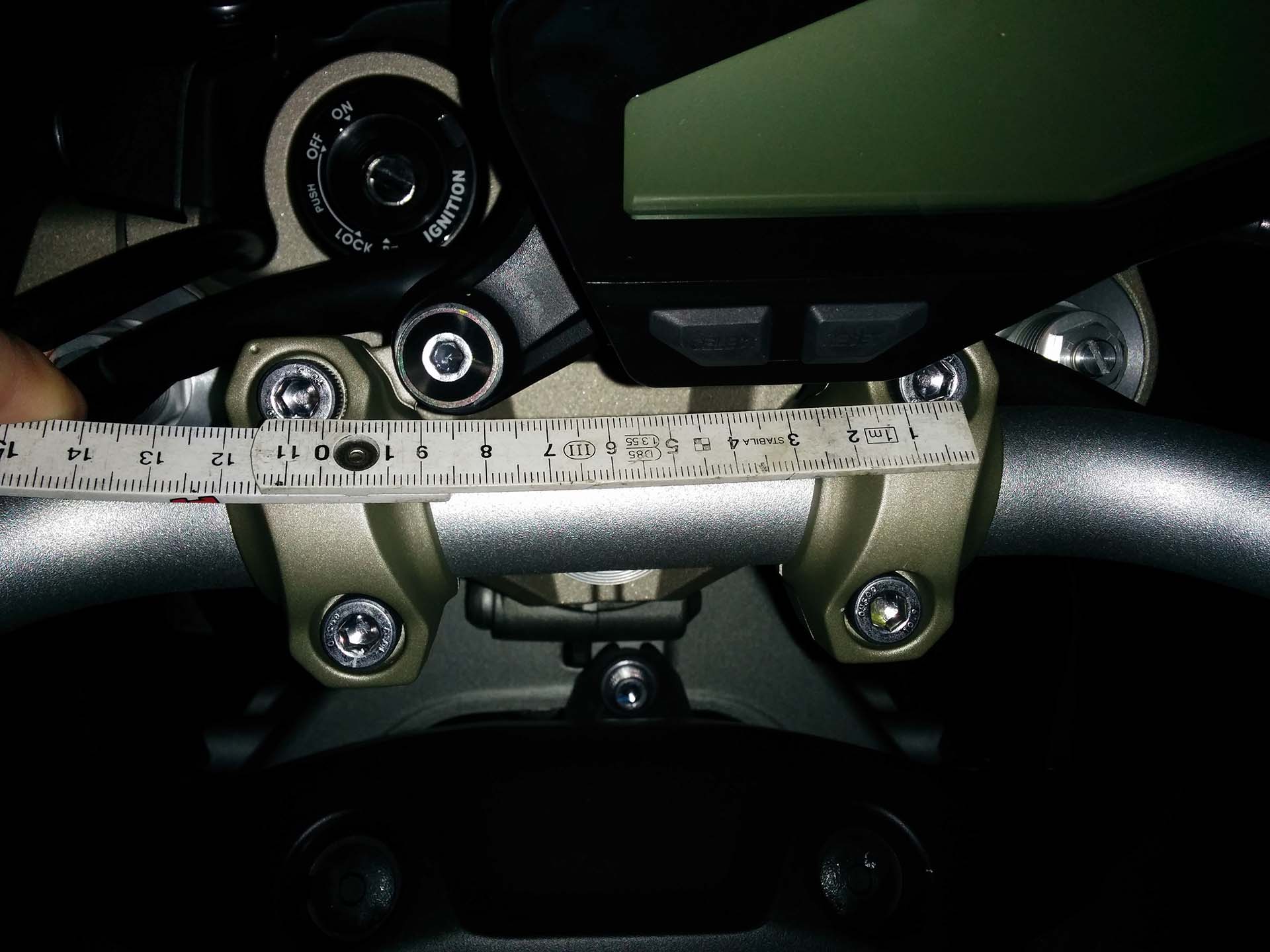

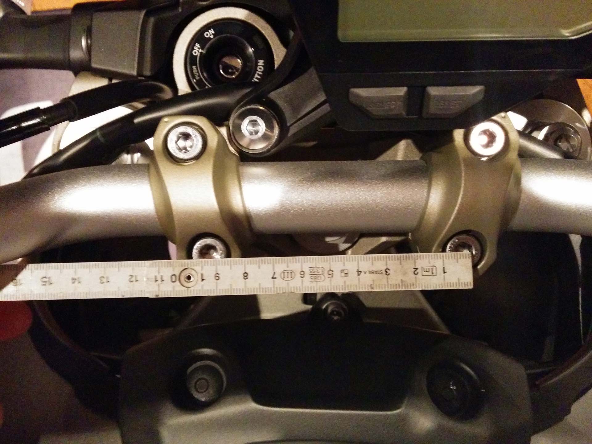

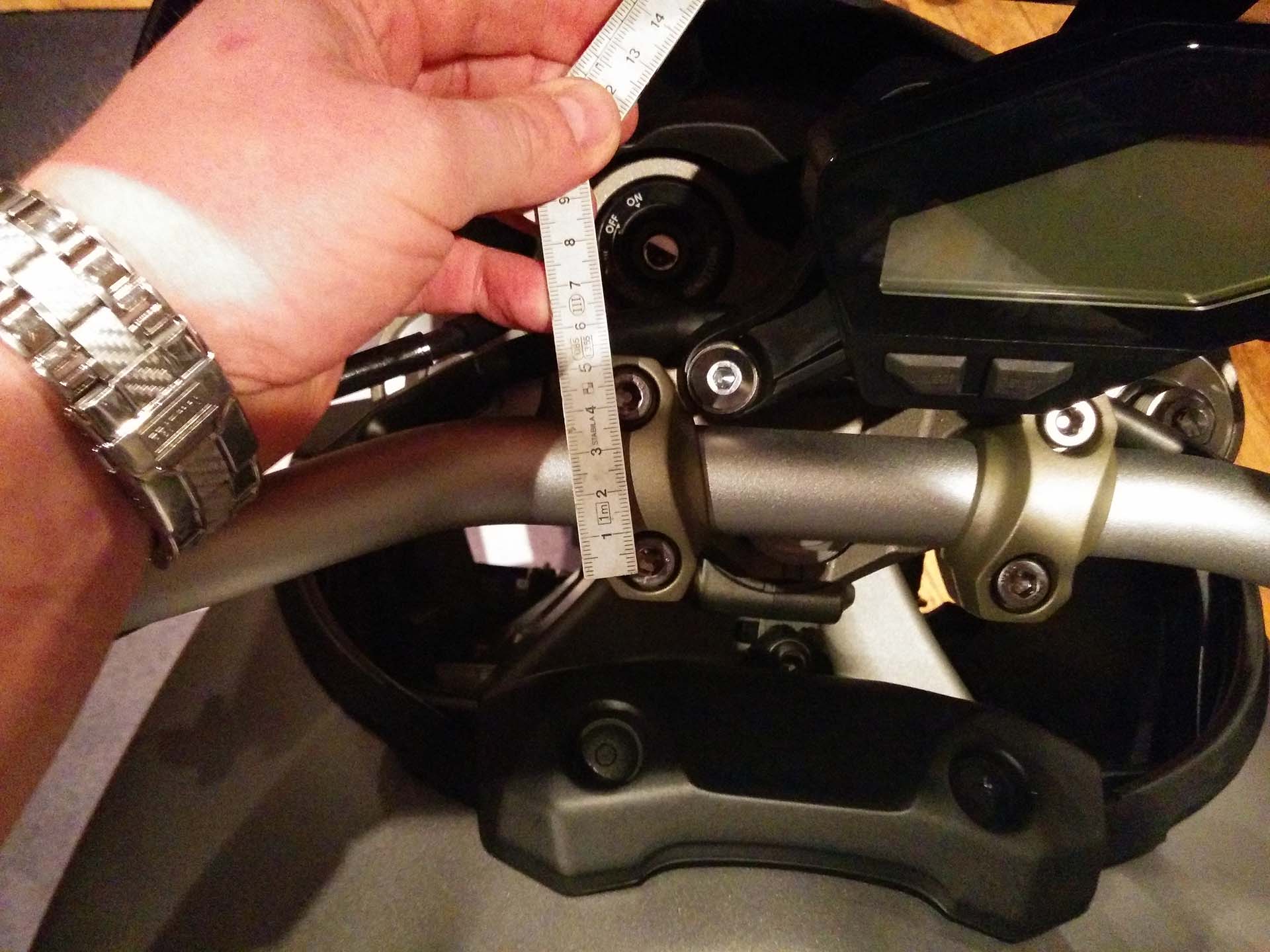

    Hallo Mirco,
    ich muss mir auch noch ne Halterung für mein Garmin basteln, kannst du mir vielleicht mal den Lenkerdurchmesser im Klemmbereich geben.
    Und vergiss die Fotos nicht.
    Gruß Ralf

    Morgen,
    ich tausche ein "c" gegen ein "k" :) Is aber nicht schlimm :)

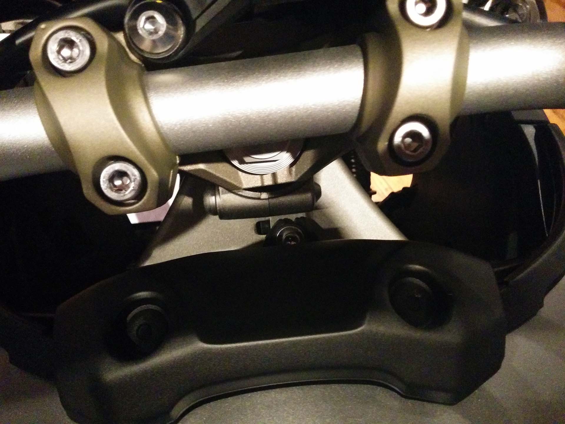

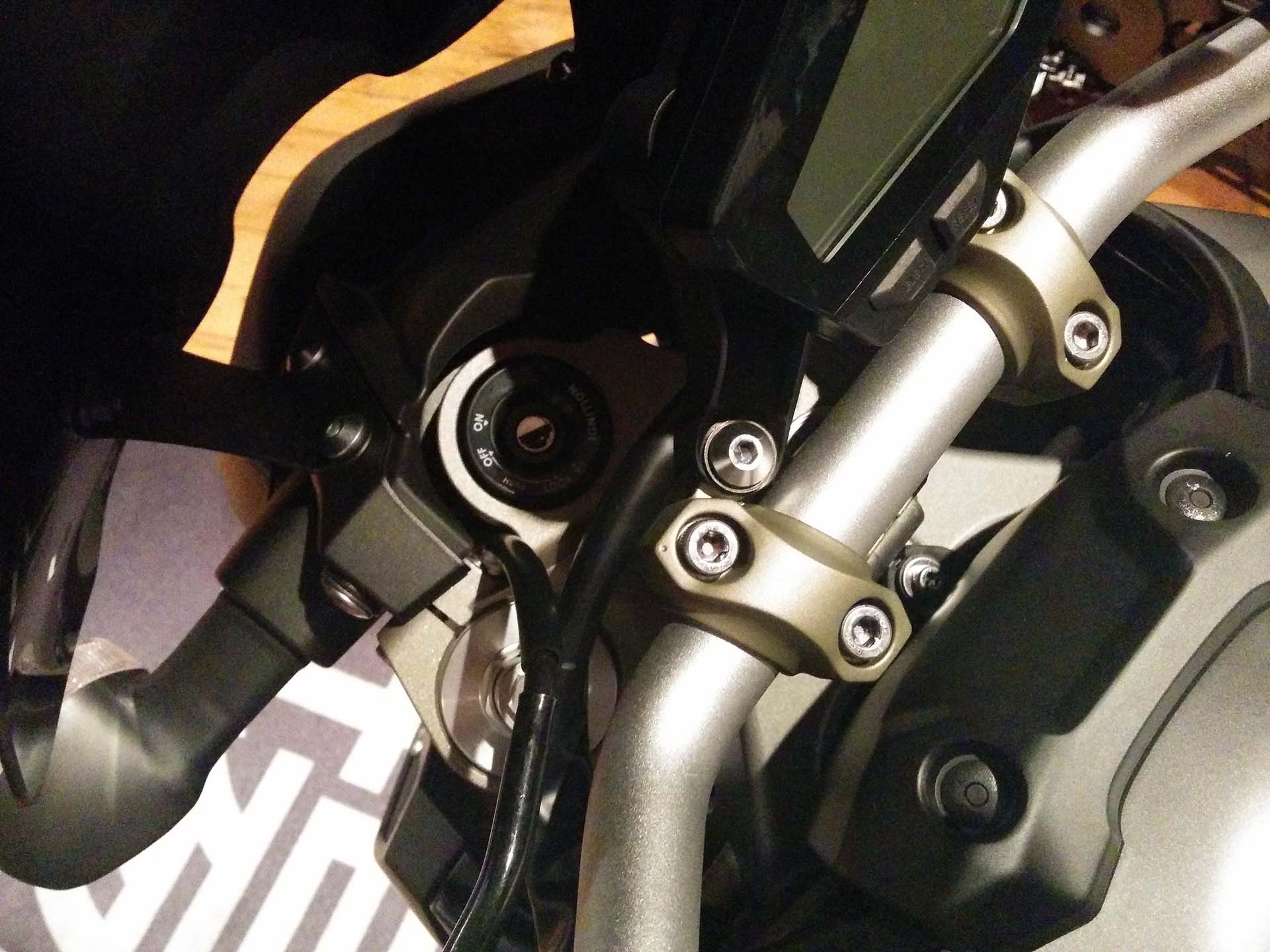

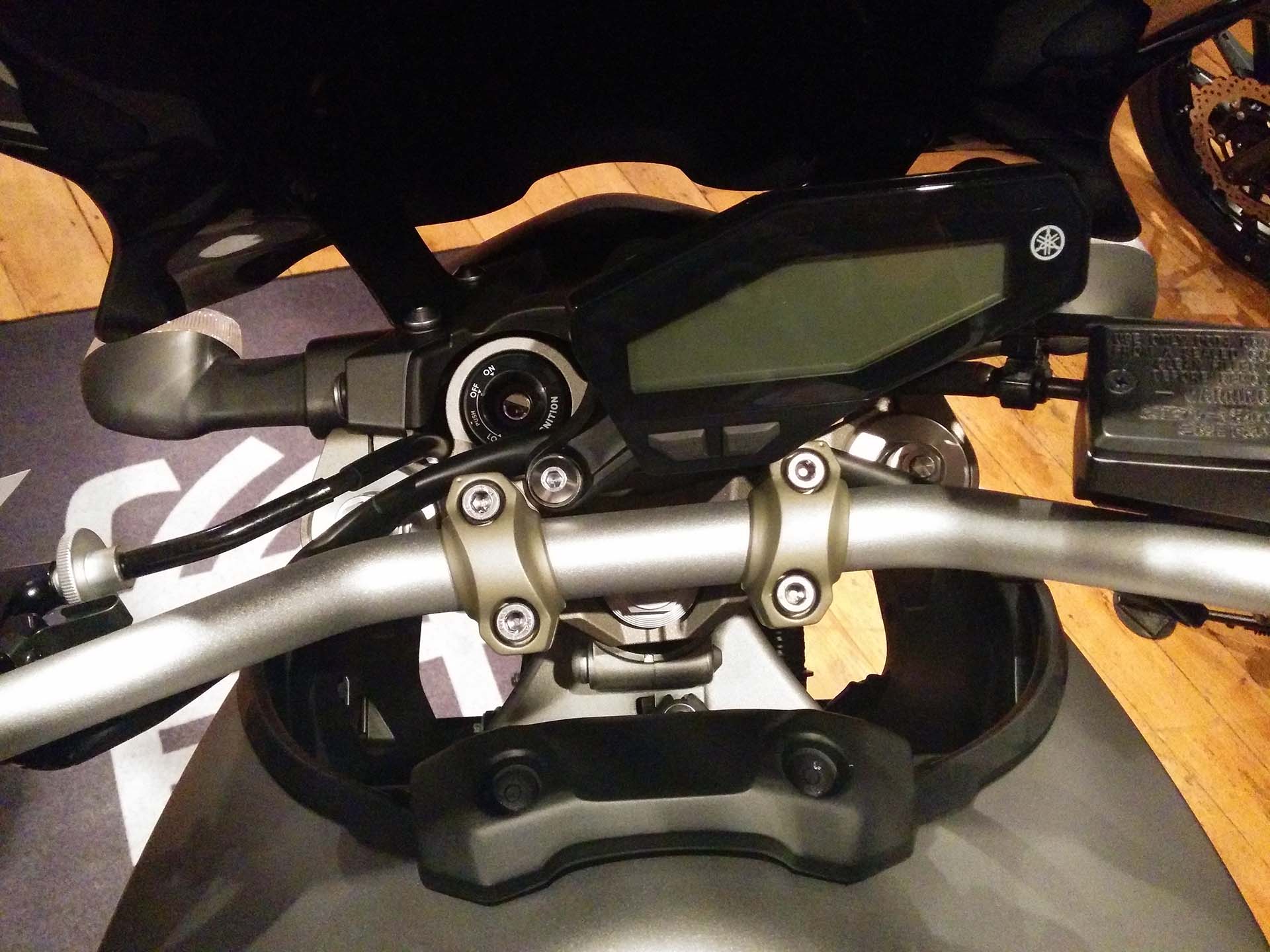

    Hatte beim Händler nur wenig Zeit und hab zu spät gelesen dass du den Durchmesser wolltest...Alles was ich bieten kann sind angehängte Bilder...Hoffe das hilft dir...
    lG
