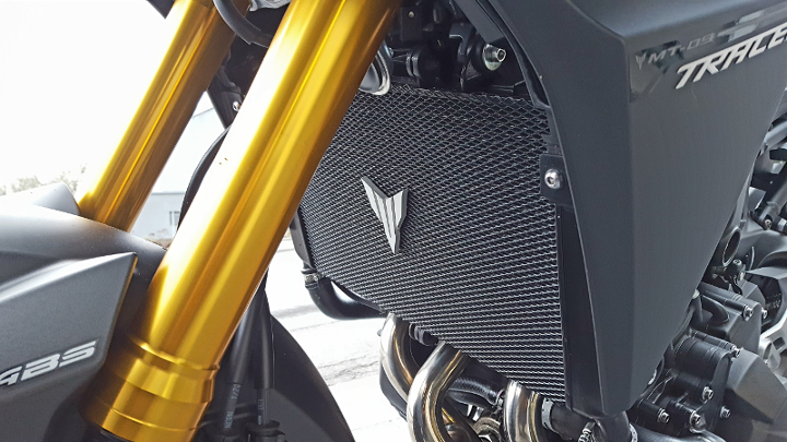

    Wie hast du dieses emblem gemacht, bzw woher hast du es?
    Sieht echt chic aus B-)

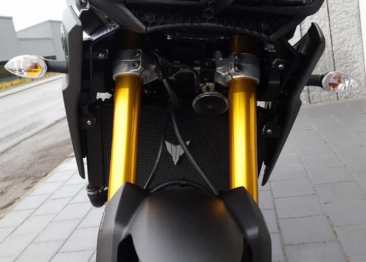

    Das ist Alu Strickmetallgitter aus dem Baumarkt.
    Zurecht geschnitten (ähnlich wie das marki macht), mit Auspufflack zweilagig besprüht.
    Mit einem Haarföhn bestrahlt war er ruckzuck trocken. Konnte eine halbe Stunde später schon montiert werden.
    Das Symbol hab ich selbst gefräst, feingestrahlt und ist mit 3 M3 Senkkopfschrauben am Gitter befestigt.
